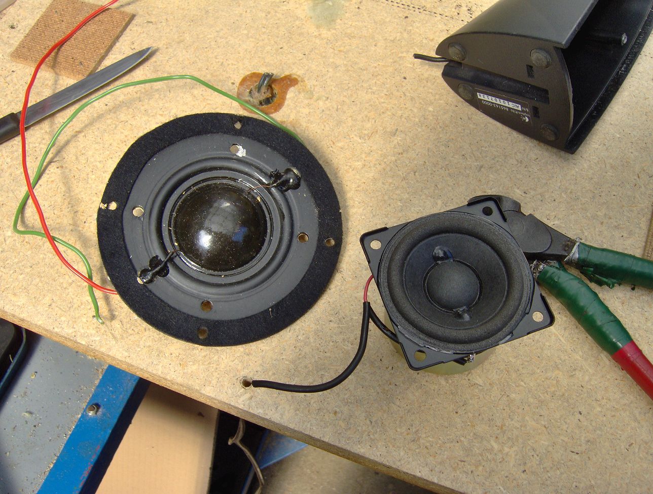

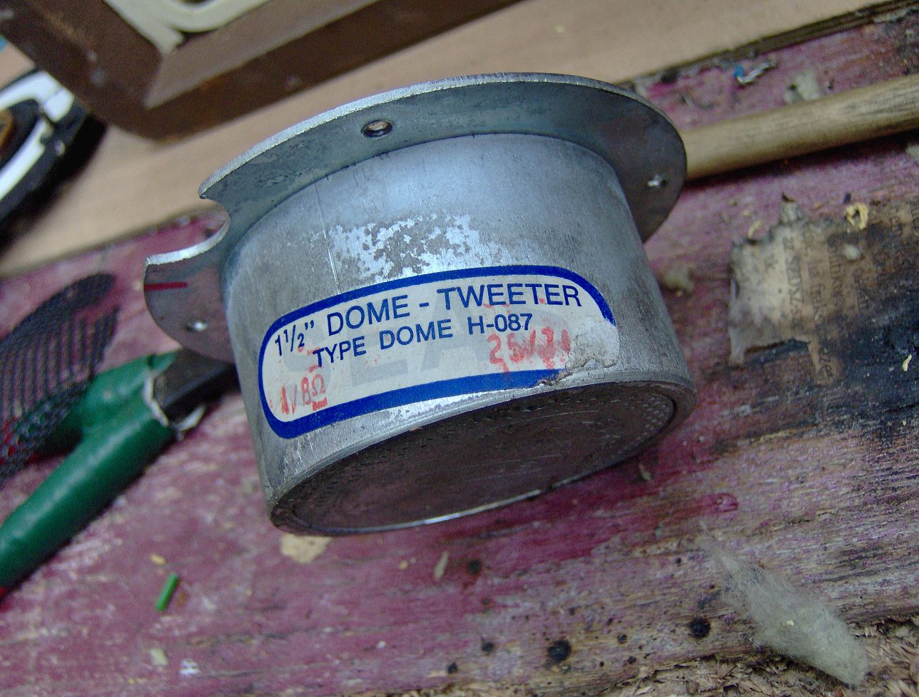

(#) zoly15 hozzászólása Nov 11, 2009 /
Hali mindenkinek..
Van egy pár Telefunken Tl700 hangfalpáram.
Mikor megvettem a Dom le volt benne égetve
:no: Dome ami benne volt 1
Ami benne volt 2 (Bal oldali)
Jelenleg a második képen lévő, jobb oldali hangszóró van benne mint magas. De nem ad kellő magasakat (nem is csodálom).
Most elérkezett hogy a közeljövőben magasat szerzek be. De nem tudom milyet kéne beszereznem. Azt tudom hogy Dom-ot.
Néztem a=103]kínálatot de nem tudom hogy melyik a jobb. Membrán anyaga: selyem vagy MYLAR, melyik jobb?
Előre is köszönöm!
