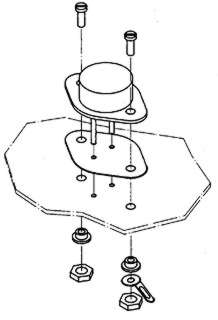

(#) csezoli21 hozzászólása Jan 3, 2010 /
Helló
Azt szeretném kérdezni hogy az ilyen tranyót: Bővebben: Link
Hogyan kell L idomra szerelni? Mert nem igen tudom vizuálisan elképzelni a dolgot,...
Köszönöm a választ előre is!
Helló
(#) hapro válasza csezoli21 hozzászólására (») Jan 3, 2010 /
Így kell, de a szigetelő gyűrűt lehet fölülről és alulról is betenni.
Helló
Köszönöm mindenkinek, így már világos,...
A jlh erősítőn gondolkozok, és abban ilyen tranyók vannak csak ezért kérdeztem,...
Köszi helló
