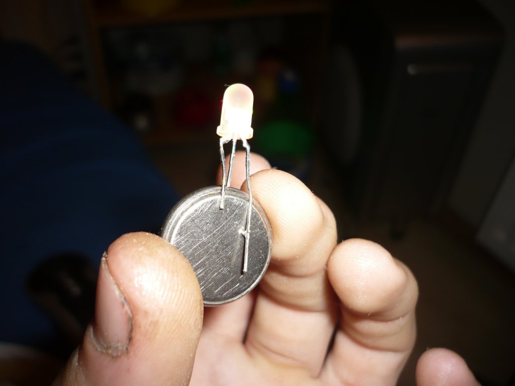

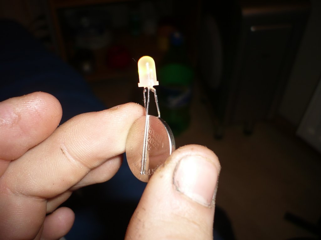

Akkor ne vezess félre bennünket. Akkor ez közös anódos. Az anódot a +ra, a katódokat a kollektorokra, a kondikat visszaforgatni, tranzisztorokat visszacserélni, és már megy is. Persze, a tápot is forgatni.
(#) golem hozzászólása Feb 20, 2010 /
de azért hogy meg értsétek le fotóztam a ledet.
ez a led nem akar müködni a két ledes kapcsolásal
(#) moltam válasza golem hozzászólására (») Feb 20, 2010 /
A LED nek anódja és katódja van. Az anódjától folyik az áram a katódja felé. Ez közös anódú. A common megy a tápra a két katód korlátozó ellenálláson keresztül a tranyók kollektorára. De mivel egyszerre csak egy LED világít elég a common lábra egy közös áramkorlát is.
(#) gg630504 válasza moltam hozzászólására (») Feb 20, 2010 /
„De mivel egyszerre csak egy LED világít elég a common lábra egy közös áramkorlát is.”
A következtetést érdemes átgondolni. ( A kollektor nem csak kimenet, de a másik fokozat bemenete is. )

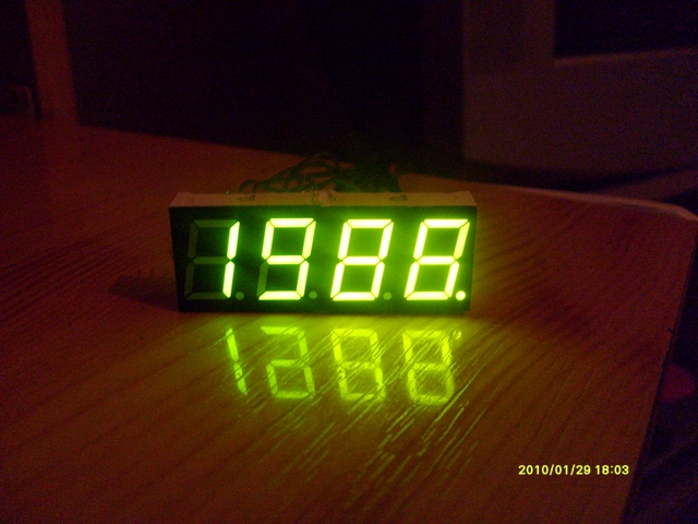

Köszönöm a segítséget, íme a finálé!

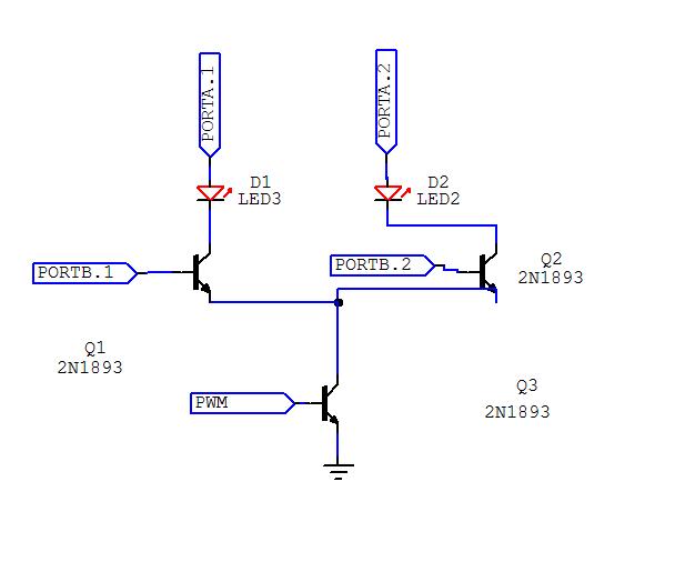

Az lenne a kérdésem hogy lehet e 2 NPN tranzisztor sorba kötni?
Körülmények: Egy LED mátrixot szeretnék csinálni, PWM meghajtással, az alábbi képen látható módon.
Ez így működik, hogy két NPN tranyó sorba van kötve?
Köszi
(#) pivi1 válasza dolfin hozzászólására (») Feb 21, 2010 /
Működik csak a Q2 ,Q1 nagyobb nyitófeszültség kell hogy induljon mivel Q3-on esik a fesz. földhöz képest.A pic megtudja hajtani őket de porta2,porta1 helyett tápfesz kellene ellenállással
mert így tranyónak nincs értelme.
(#) dolfin válasza pivi1 hozzászólására (») Feb 21, 2010 /
Tápfeszt nem tudok rákötni, mivel a PIC lábai lennének a mátrix Y koordinátájának a kiválasztói (amit itt PORTA-val jelöltem) az X koordinátát pedig egy 4017-es adná (amit PORTB-vel jelöltem). Azt mondod működik csak nagyobb fesz kellene a PORTA részen? PIC-ből kijövő 5V nem elég? Túl sok esik a NPN-eken?
(#) pivi1 válasza dolfin hozzászólására (») Feb 21, 2010 / 1
Azért írtam hogy működik!
A nagyobb feszt csak néhány száz mV-ra értettem.
Értem mit mondasz akkor valóban nem köthetsz rá tápfeszt, de ellenállás azért kell még.
Értem, köszi.
Akkor csak a PIC lábai után kell pár ellenállás és kész.
Köszi
