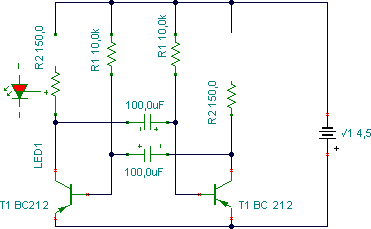

Fel teszem a kérdésem ujra mert mondtak sokan sok félét és egyik se müködöt.
melékeltem egy kapcsolást és abba a kapcsolásba szeretném a közös katódos ledet bele rakni.
a válaszotokat előre is köszönöm.

(#) Gafly válasza golem hozzászólására (») Feb 20, 2010 /
No akkor tegyük tisztába a dolgot ha már senki nem tudott olyat mondani a mi jó lett volna...
Az nem tiszta hogy igazán mi lett volna a kérdés? Ami nekem lejött:
- Van egy klasszikus astabil multivibrátor (újkori néven "kétledes villogó" ) laposelemről táplálva, NPN tranzisztorokkal.
- Van egy közös katódos LED amiről sokat nem tudunk (a rajzon mondjuk közös anódos van és annak a rajzjele sem jó, de mindegy), de gyaníthatóan piros/zöld.
- Azt viszont nem tudjuk hogy mit szeretnél vele:
-- egy LED villogjon úgy hogy egyszer piros, egyszer zöld (szerintem ez lenne az igény);
-- vagy két LED villogjon (piros/zöld/narancs permutációiból lehet válogatni ).
Csak az első esetre térnék ki most:
1.) (ez csak akkor igaz ha tényleg közös katódós a LED).
- NPN tranzisztor helyett PNP-t használj (BC182 -> BC212 például);
- A tápfeszültséget (laposelem) fordítsd meg;
- Ennek megfelelően a két kondenzátort is fordítsd meg (mivel fordított tápfeszültségről van szó);
2.) (Igazán ez a lényeg).
A LED közös pontját kösd a tápfeszültsége, az ellenállások pedig a LED-ek "egyedi" kivezetése és a kollektorok közé kerüljenek (azaz a LED-et és az ellenállást gyakorlatilag felcseréljük).

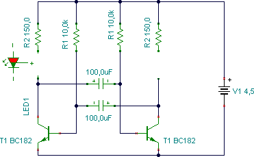

(#) run válasza golem hozzászólására (») Feb 20, 2010 /
Szia neked a legfelső kell.Bővebben: Link
ugyan úgy akondikal és az ellenállásokkal tudod a villogás sebességét változtatni
(#) golem hozzászólása Feb 20, 2010 /
köszönöm szépen a segitséget ezt mámma meg csinálom.
remélem ez müködni fog.
(#) Action2K válasza run hozzászólására (») Feb 20, 2010 /
Hát, pont ugyanezt dobtam össze az EWB-ben, s nem ment. Sőt mi több, egyik sem akar menni.
(#) El_Pinyo válasza Action2K hozzászólására (») Feb 20, 2010 /
Ez azért van, mert a kéttranzisztoros astabil multivibrátor arra épít, hogy a két tranzisztor gyártásából adódóan különböző paraméterekkel rendelkezik. A szimulátor viszont két azonos tranzisztor esetén ugyanazokkal a paraméterekkel számol, emiatt nem működik.
(#) Action2K válasza El_Pinyo hozzászólására (») Feb 20, 2010 /
Ohh, erre nem is gondoltam.

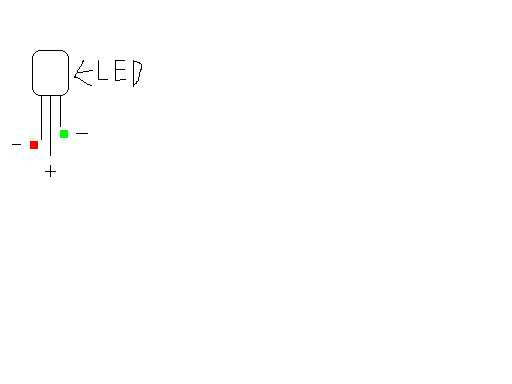

sziasztok meg épitetem igy a kapcsolást és nem csinál semit ég mind a két szin
(#) Imi65 válasza golem hozzászólására (») Feb 20, 2010 /
Azt mondtad, közös katódos a LED-ed. Akkor a rajzjelén miért két - van? Mert akkor egynek kéne lenni.
Az a jó ami a rajzon van csak a hivatalos jelét sajnos nem tudom 1+ és 2- lába van a lednek ezt akarom be épiteni a két ledes villogóba.
Nem lehet két - lába. A LED-nek a katódjára kötöd a - feszültséget (nyitóirányba feszíted elő), ha közös katódos, ebből csak 1 lehetne. A két anód a két + kivezetése. Ha viszont ilyen, akkor a Run által linkelt megoldás jöhet csak szóba.
két negativ lába és egy + lába van a lednek most néztem meg mert ez duó led piros és zöld.
Akkor viszont közös anódos. Fogd azt a laposelemet (az ellenállással), és próbáld le már végre, hogy milyen is az a LED.

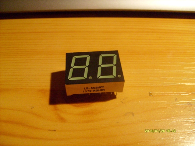

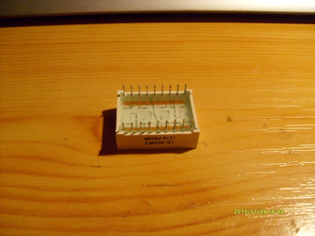

Üdv Mindenkinek! Nem igazán tudom, melyik topikba írjak a problémámmal, ezért ide írok
Tudna segíteni nekem valaki, a következő alkatrész működtetésében? Csak egy példa kéne, mit hova kell kötni, hogy az adott rész világítson. Képeket mellékelem! Előre is köszönöm!

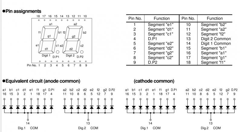

(#) hadnagyakos válasza CsemanAttila hozzászólására (») Feb 20, 2010 /
A 13-as és a 14-es lábra kell kötni a pozitív vagy í negatiív ágat, attól függően, hogy közös anódos vagy közös katódos a kijelződ. Ezt egyszerűen le tudod tesztelni. Ha rákötöd a 13-as és a 14-es lábra a negatívat és akármelyik másikra a pozitívat, akkor világítania kell, ha nem, akkor meg kell fordítani a polaritást és már működni is fog! Azt, hogy melyik láb melyik szegmenshez tartozik azt a csatolt kép alapján vagy kísérletezgetéssel nagyon egyszerűen meg lehet állípatani!
(#) gg630504 válasza CsemanAttila hozzászólására (») Feb 20, 2010 /
Zöld, közös katódos.
