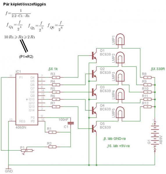

(#) BZoli94 válasza danci1995 hozzászólására (») Máj 11, 2010 /
Szia! Én így gondoltam, szerintem jó lesz. (Mellékelve.) Van rajta pár képlet és összefüggés, holnap kiszámolhatom, de innen már szerintem neked is megy... Üdv!

(#) proli007 válasza BZoli94 hozzászólására (») Máj 12, 2010 /
Olvasd el ezt a hozzászólásomat. Csak itt nem izzót hajtunk, hanem egy relét, aminek 100mA a működtető árama. De az mindegy..

(#) danci1995 válasza BZoli94 hozzászólására (») Máj 12, 2010 /
Nagyon köszönöm.A P1-es trimmer helyett aha teszek egy ellenállást az is jó? Szerinted kb mekkora ellenállást vegyek ha lassan szeretném villogtatni??
Még az a kérdésem lenne hogy, pár hozzászólással ezelőtt azt írtad hogy az izzó után 33 ohmos ellenállást tegyek a rajzon viszont 330 ohmos van. A rajzon lévő a helyes???

(#) BZoli94 válasza danci1995 hozzászólására (») Máj 12, 2010 /
Szia! Bocs, nem este 11-kor kellett volna rajzolgatni... Az izzók elé 33 ohm ellenállás kell, azaz a rajzon elírtam! Mindjárt számolgatok egy kicsit. Trimmert vegyél szerintem, mert akkor állítható lesz! Kb. 50Ft körül megúszod, és nem foglal sokkal több helyet. Igaz 3lába van, de csak 2t kell bekötni, mert nem feszültségosztóként fogod használni.... Leírom majd, hogy melyik kivezetésen milyen gyors villogás lesz.

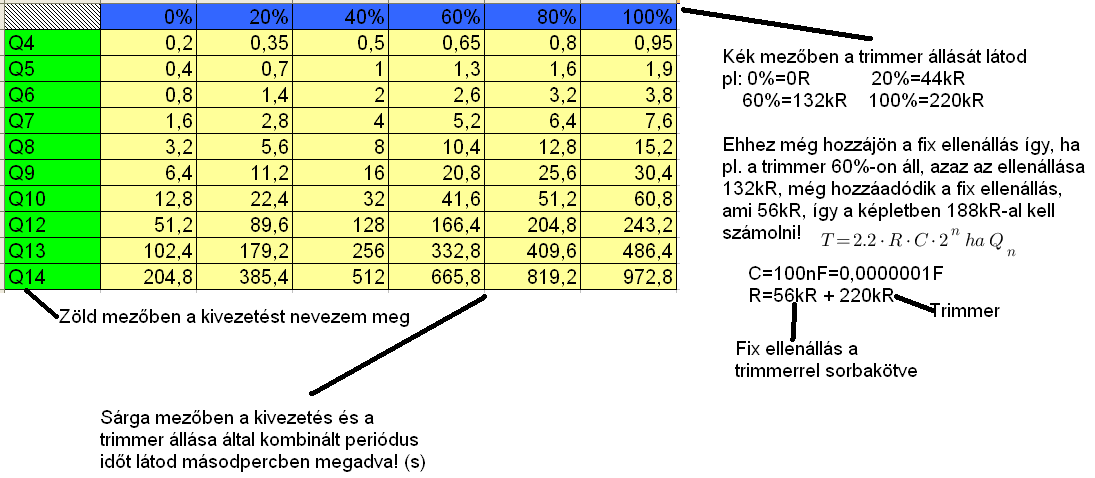

Szia! Kész a kapcsolás, szerintem így jó lesz! Mellékeltem egy képet, és oda is írtam, hogy mit miért... Ha valamit nem értesz mondd! A rajzon, amit még tegnap mellékeltem a következőek legyenek az értékek:
R1=560kR
R2=56kR
P1=220kR
Ja és az 5X 330R az csak 5X33R! A többi jó úgy!
Így elég széles tartományban állíthatod a periódusidőt. Természetesen azt a kivezetést használod fel a kapcsolgatásra amelyik szimpatikus. A mellékelt rajzban láthatod a trimmer által beállított időd az adott kivezetésen. A számított értékek, max. irányadónak jók, tehát nem pontosak, már csak az értékek is kerekítettek, amiket írtam, de függ a pontos ellenállástól, trimmertől, konditól/szivárgásától, és az oszcillátor sem biztos, hogy halál pontos. Remélem, minden érhető! Üdv!
