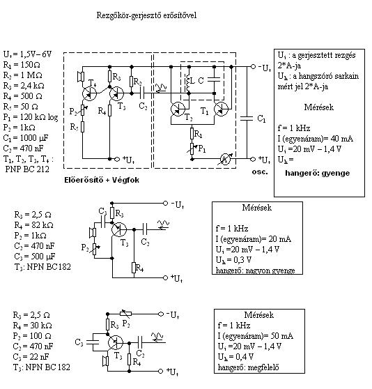

(#) Göndör hozzászólása Máj 8, 2007 /
Kedves Klubtársak!
Egy kapcsoláson dolgozom, pontosabban küzdöm vele, és segítségre volna szükségem, mert elakadtam. Előre bocsátanám, hogy teljesen kezdő vagyok az elektronikában, úgyhogy alapvető dolgokban kéne a jótanács. Nagyon megköszönném, ha valaki megnézné az általam készített kapcsolásokat (három rajz a mellékletben), és tanácsot adna. Az áramkör két részből állna: az elsőben egy LC kör gerjesztése történi (ez a rész jól működik), a másik rész az így kapott szinusz jelet erősítené fel, amennyiben szükséges, és hangszóróra küldené. A két rész között a legkisebb kölcsönhatás sem lehet, vagyis az erősítő rész ne befolyásolja a gerjesztett rezgést, és megfordítva: a keletkező jel alakhűen jelenjen meg a hangszórón, de a hangerőt ne befolyásolja a jel mérete.
A konkrét kérdéseimet azután tenném fel, miután valaki volt olyan vakmerő, hogy vállalkozik a segítségre.

(#) _JANI_ válasza Göndör hozzászólására (») Máj 8, 2007 /
„_-_-_ így kapott szinusz jelet erősítené fel, amennyiben szükséges, és hangszóróra küldené.”
Végerősítő...
S,
„A két rész között a legkisebb kölcsönhatás sem lehet, vagyis az erősítő rész ne befolyásolja a gerjesztett rezgést, és megfordítva: a keletkező jel alakhűen jelenjen meg a hangszórón, _-_-_”
Erre a leg jobb kapcsolás az EMITTERKÖVETŐ (kapcsolás)!!!
Ez a bemenő jelet egy az egyben leválassza, és a jel alakja - erőssége nem változik meg a kimenetén...
Valamint független tápról tápról kellene táplálni az oszcillátort és a végetősítőt. (Persze a GND, az az a földpotjuk az eggy!)
„_-_-_de a hangerőt ne befolyásolja a jel mérete.”
Erre egy dinamika kompresszor kellene. Persze ez a kapcsolás sem egy
„isten”
, s ezért ez is csak közelíti az ideális paramétereket...
„A konkrét kérdéseimet azután tenném fel,_-_-_”
remélem mások nevében is mondhatom! H. Várjuk a további kérdéseidet!

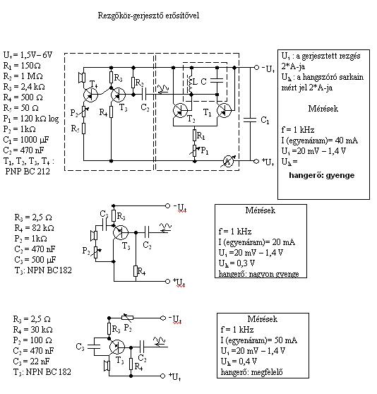

Érdekes nálam széthúzta... Lehet h a monitor felbontása a ludas!?
Talán érdemesebb lenne JPG formátumban kitenni a képeket! Atz elvileg mindenki "egyformán" láthatja!

Az első ábrám T3 tranzisztora az nem emitterkövető? Vagy esetleg a 3. ábra T3-ja? Még nem teljesen világos e kapcsolás lényege. A dinamikus akármit egyelőre felejtsük el, ez még túl nagy falat lenne számomra.
(#) _JANI_ válasza _JANI_ hozzászólására (») Máj 8, 2007 /
H mások is tisztán ( ) láthassák a helyzetet!
"Valamint független tápról tápról kellene táplálni az oszcillátort és a végetősítőt. (Persze a GND, az az a földpotjuk az eggy!)"
4 ceruzaelemmel mint táppal vagy egy 6 voltos adapterrel ez nem megoldható?
Ha igen, akkor konkrétan hogyan kell a kapcsolást átalakítani?
Itt egy példa a tápok függetlenitésére. Természtesen a kisseb energiaigényű áramkört kell az elemekre kapcsolni!
Én a -UT pontot vettem közös, hidegpontnak.
Szerencsésebb lenne tranyók helyett OPA-t alkalmazni az előerősítő és végerősítő fokozatokban. Sokat egyszerüsítene a kapcsoláson... Bár, ha az elméletet a tranyós kapcsolással megérted, akkor az OPA-st, már sokkal könnyeb lessz értelmezni.
