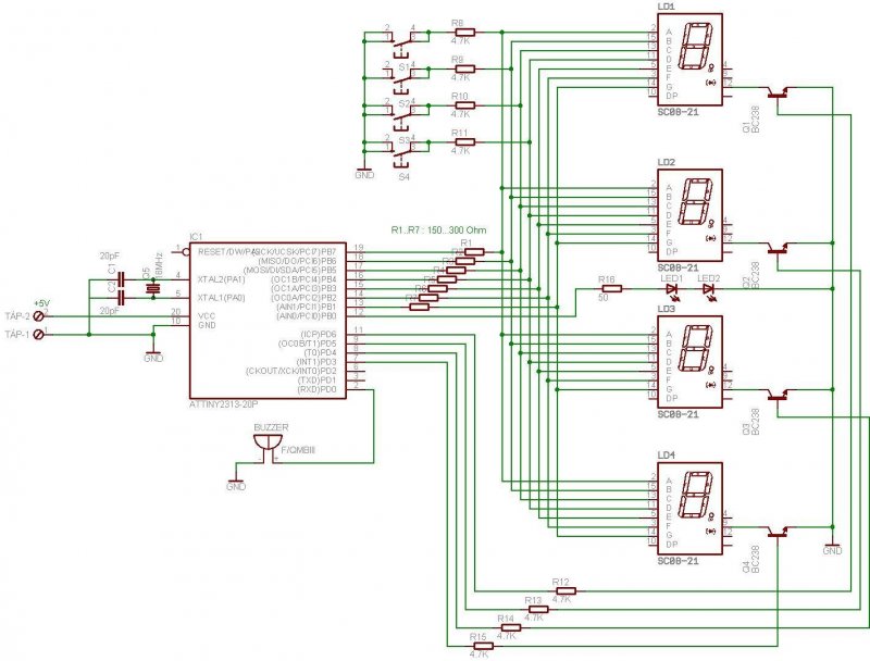

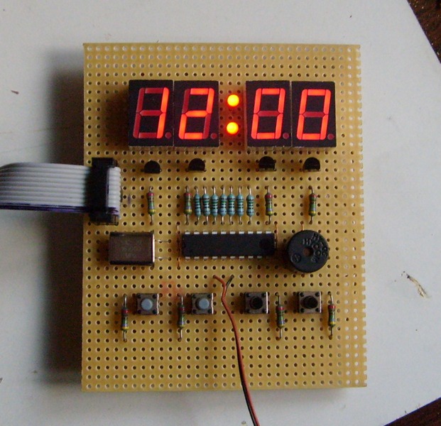

Sziasztok! Van egy gondom, elkészítettem a képen látható órát, előttem már sokan megcsinálták, ezért le van tesztelve rendesen, és mindenkinek hibátlanul működik, így most tanácstalan vagyok, mivel nekem is tökéletesen működik, de nálam a másodpercek tovább tartanak, (ami a valóságban egy perc, az az én órámon kb fél perc, és a másodpercet mutató két led is lassan villog) mi lehet a baj, ha minden úgy csináltam ahogy a többiek, és ugyan azt a kész, hex file-t töltöttem be az attiny2313-ba. Kérem szépen segítsen valaki ha tud. Köszönöm!
(#) djhua válasza djhua hozzászólására (») Máj 28, 2010 /

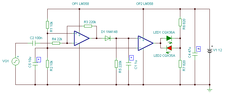

Bocsanat de nem ertek valamit . Ide most 2xLM358 kell ? En megneztem es ennek az IC nek 8 laba van Bővebben: Link . Megtudna nekem szamozni valaki a labakat ezen a rajzon : Bővebben: Link
Koszonom szepen . Es meg valami mi az a "VG1"
(#) moltam válasza Wiver hozzászólására (») Máj 28, 2010 /
Szerintem a kvarc könyékén lehet a gond. A két 20pF os kondi nem maradt ki?
(#) djhua válasza (Felhasználó 13571) hozzászólására (») Máj 28, 2010 /
Koszi .. az ic szamozasat megertettem , de akkor a VG1 is kell feszultseget kotnom ? a V1=12V

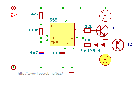

Sziasztok megépítettem az ezen az oldalon található 555-ös ic-s villogót de nem működik.Csak halványan világít.Az ic jó többel is kipróbáltam MI lehet a gond

(#) Wiver válasza moltam hozzászólására (») Máj 28, 2010 /
A kvarchot ott a kondi is. de 20pF nem volt így betettem egy 33pF-osat. Lehet hogy ez a baj? Ennyit számít?
Szerintem ez a baj. Az adatlap szerint a kondik kapacitása 12-22pF lehet.
(#) David.zsombor hozzászólása Máj 28, 2010 /
A válaszokat előre is köszi.
(#) gabi20 válasza David.zsombor hozzászólására (») Máj 28, 2010 /
Ha halványan világít előfordulhat hogy túl nagy frekvencián működik. Képet tudsz róla felrakni?

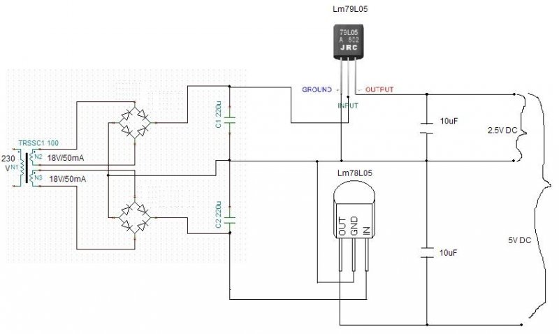

Helló! Az alábbi kapcsolásnál a feszültség szabályzó ic nagyon melegszik.Valami nem jó nála.Csak azt nem tudom, hogy mi.Talán a lábakat kötöttem be rosszul? Egyébként a kimeneten 5V-nak kellene lennie,de nekem csak 3,2 V van.Tehát tuti valami rossz.Valaki tudna segíteni nekem? Köszönöm előre is!
(#) Imi65 válasza csuszo_zalan hozzászólására (») Máj 28, 2010 /
A diódák nem jól vannak. Felül is pozitív feszt adsz a 7905-nek. Fordítva kösd be a diódákat a felső hídba.
Nagyobb terhelésnél így is melegedni fognak, túl nagy a trafó feszültsége a kimenő 5V-hoz. Bár a trafó elég gyengécske.
(#) qvasz2 válasza csuszo_zalan hozzászólására (») Máj 28, 2010 /
A 78LXX a pozitív, és a 79LXX a negatív, vagyis valószínű kinyírtad őket.
78lxx
79lxx
(#) qvasz2 válasza Imi65 hozzászólására (») Máj 28, 2010 /
Igazad van, az alsó az jó, csak a felsőt ölte meg
(#) csuszo_zalan válasza qvasz2 hozzászólására (») Máj 28, 2010 /
Jajj,bocs elrontottam a rajzot(a rajzot most dobtam össze, és valahogy elnéztem).A 78l05 van a pozitív ágon.Úgy építettem meg.A 79L05 lábkiosztása jó,a 78L05-é pedig ha szemből nézem, akkor balról jobbra : kimenet,föld,bemenet?

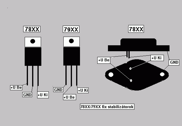

(#) kadarist válasza csuszo_zalan hozzászólására (») Máj 28, 2010 /
Adatlapot vedd elő, és minden kérdésedre választ kapsz. A bekötést is látod, és még példakapcsolást is mutatnak.
79L05
78L05 bekötés

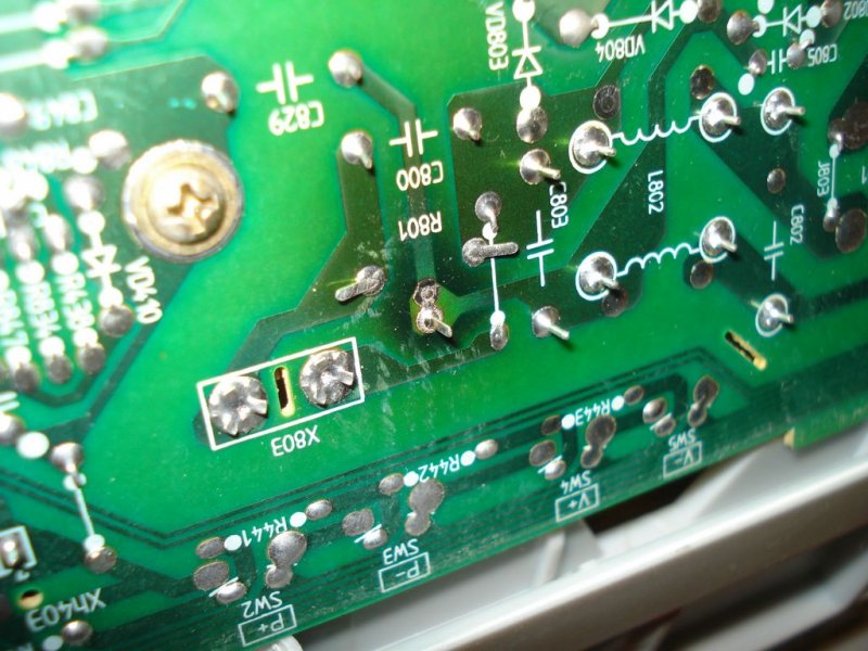

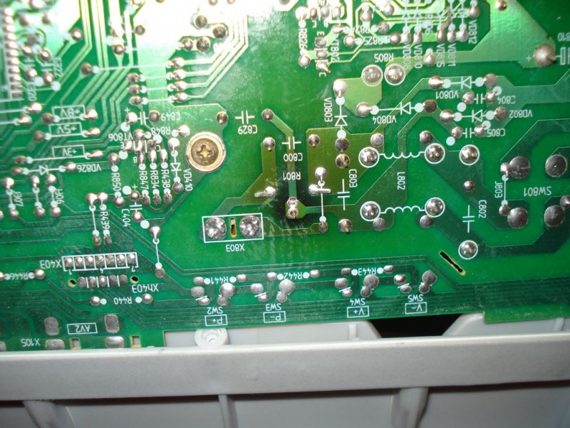

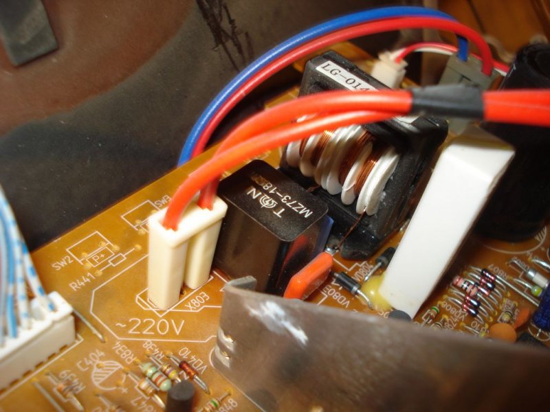

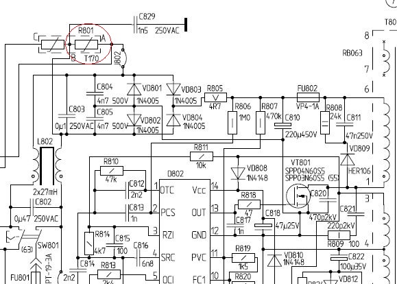

Egy Videoton C2911-AM Plat TV-t próbálok javítani. Megtaláltam a gyári kapcsolási rajzot. A NYÁK-ján találtam egy, szerintem megfeketedett ellenállást! Szeretném a véleményeteket kérni, hogy tényleg megfeketedett-e, mi a szerepe a kapcsolásban.
Dávid
(#) kadarist válasza aderka hozzászólására (») Máj 29, 2010 /
Ez gyárilag fekete. Degauss PTC
(#) aderka válasza kadarist hozzászólására (») Máj 29, 2010 /
Én nem egészen erre voltam kíváncsi, sejtettem hogy fekete gyárilag is. Inkább az alatta levő NYÁK réteg aggaszt, az miért fekete?.. Csak én látom kormos feketének?
