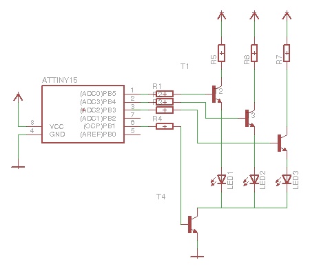

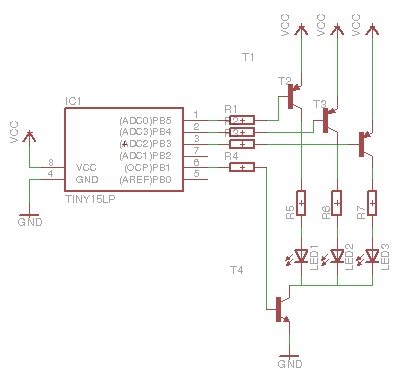

AVR-rel kapcsolatban vetődött fel, hogy hogy kellene mondjuk egy futófényt pwm-mel fényerőszabályozni. Az én megoldásom az első képen látható. Azt a választ kaptam, hogy ez így nem jó, hanem a második-harmadik képen látható elrendezés a megfelelő, a trazisztorokat a táphoz legközelebb kell elhelyezni (ha jól értelmezem).
Az lenne a kérdésem, hogy miért? :nemtudom: Nekem a három elrendezés lényegileg megegyzik.
Köszönöm, ha valaki gyújt egy kis világosságot!
(#) zbiro válasza zbiro hozzászólására (») Jún 16, 2010 /
Upsz, most nézem, hogy a képek sorrendje nem az általam elvárt. Szóval az én elképzelésem a pwm.jpg, a javasoltak pedig a pnp.jpg és npn.jpg

(#) pajti2 válasza zbiro hozzászólására (») Jún 16, 2010 /
Szerintem meg mindegyik elrendezésből kikaphatnád az alsó közös tranzisztort, és teljesen jó lesz bármelyik a célra.

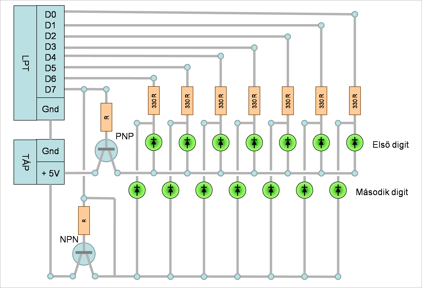

(#) hackerfish válasza vilmosd hozzászólására (») Jún 17, 2010 /

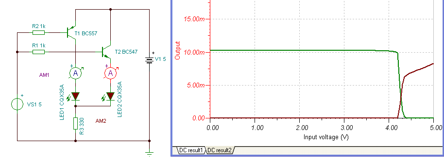

Igen, én is valami ilyesmit tervezek. Az egyik tranyó PNP lesz, a másik NPN. Az LPT D6-ja bekapcsolja a PNP-t, az bekapcsolja az egyik kijelzőt, és kikapcsolja az NPN-t.
Az ötlet a tranzisztoros alapkapcsolásokból jött.
(#) hackerfish válasza hackerfish hozzászólására (») Jún 17, 2010 /
Megcsináltam a teljes kapcsrajzot, multiplexel együtt.
Ez így jó?

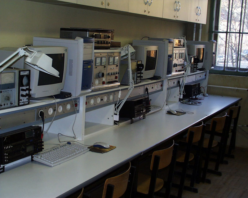

a mellékelt képen látható egy fekete színű labor tápegység. Esetleg vki találkozott már ilyennel? Ha igen legyen szíves írja meg a típusát, mert én nem tudom. Ha valakinek van erről a tápegységről valami tapasztalata le írhatná Jó, megbízható?
(#) pleso válasza valaki2 hozzászólására (») Jún 17, 2010 /
A pontos típusát nem tudom.de az biztos hogy Metex(2115 ez nem biztos)gyártmány a suliba mi is ilyet használunk véleményem szerint elég megbízható.Komoly labortáp nekem is jó lenne ha volna egy.

Áh kösz, meg is van ()Bővebben: Link
Szerinted meg ér 100 000 rugot egy ilyen? Pár hónapja láttam vaterán. Persze azóta nem találkoztam ilyennel.
Megéri, de annyit holt biztos hogy nem adnék ki érte max:70000Ft-ot
(#) bankimajki válasza valaki2 hozzászólására (») Jún 17, 2010 /
Szerintem amit linkeltél az nem egyezik meg a képen láthatóval. Ez szerintem is egy metex univerzális műszer. 50000Ft-nál biztos többet ér. (Újonnan.) Van benne minden jó. :yes:

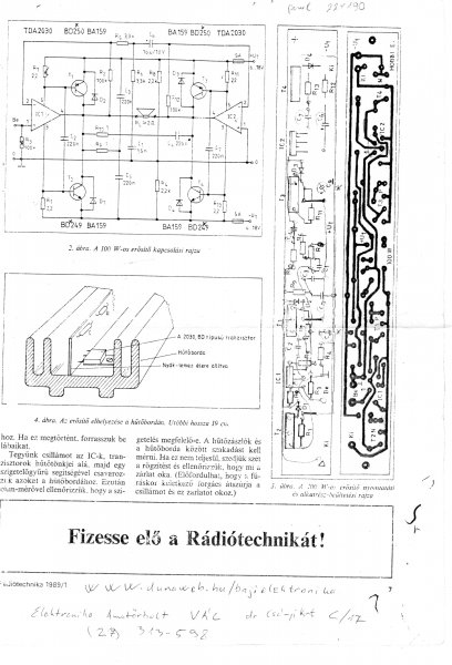

Keszitettem egy erositot ami 50 W ( Tda2030+Tranz..) es nagyon tetszik a hangja nem lehetne atalakitani a rajzot hogy ne 2 Tranzisztor legyen benne hanem tobb es ugy noveljem a teljesitmenyet
Vagy en gondoltam arra hogy 2 Tda2030 -ast hidba kotok es azutan 4 tranzisztorral erositem tovabb . Csak nem tudom elkesziteni a kapcsolasi rajzot .
Ezt keszitetem el : Fajlmelleklet-ben

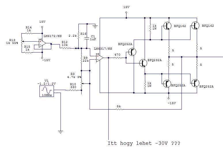

Lenne egy kérdésem, amit nagyon nem értek. A tervezőprogramom szerint a csatolt képen ahová odaírtam hogy -30V, ott hogyan lehet annyi? Mivel a táp az csak +-15V. Na ezt magyarázza meg nekem valaki. (Épp folytatom a jelgenerátorom fejlesztését.) :yes:

Ja igaz bocsanat meg is kaptam ... ha valakit erdekel akkor Fajmelleklet

Na de egy kicsit furán, mivel neki le kell tenni egy GND-t is és ő hozzá képest mutatja. Kicsit (nagyon jól) tud szimulálni. A +-15V-ot valahogy összeadta. Igaz hogy a GND a kettő között van, tehát elvileg +-15V-nak kellene lennie a határértékeknek.
(#) nagy_david1 válasza (Felhasználó 13571) hozzászólására (») Jún 17, 2010 /
Ennél érdekesebb mikor a multisim-ben egy opamp tápja csak kis feszültség, de az erősítését nagyra méretezzük és a kimeneten megjelenik sok 100V Ez aztán az erősítés.
(#) proli007 válasza hackerfish hozzászólására (») Jún 17, 2010 /
Nem! De hogy értsd is, elkészítettem a szimulációját. Itt láthatod, hogy az LPT kimenetnek, minimálisan 4,5V feszültséget kell szolgáltatni, hogy egyáltalán átváltson, és ez után sem egyforma az áram. De nem ártana először tanulmányozni a tranzisztoros alapkapcsolásokat és azok jellemzőit. Egyébiránt, a tranyóknak emitterük is szokott lenni. (Nagyon mutatványosak ezek a "répák", de jobban szeretem a feszültségszintben is követhető elvi rajzokat. Főleg, mikor nem egy kész áramkörről van szó, hanem egy elvi fejtegetésről. Kissé orosz rajztechnikával dolgozol..)

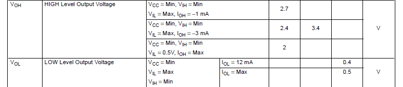

Végül egy tipikus buszmeghajtó kimeneti paraméterei, amit vélhetően az LPT is használ. Vesd össze a kimeneti feszültségeket, a grafikonnal.

Ha jól értelmezem akkor három tranzisztor pár közül lehet választani az elkészítés során. Te melyik párral csináltad?
ui: Maximum hány ampert eszik ez az áramkör?

A gugli is segíthet: Power Amp Super Bridge 120W by IC TDA2030.
