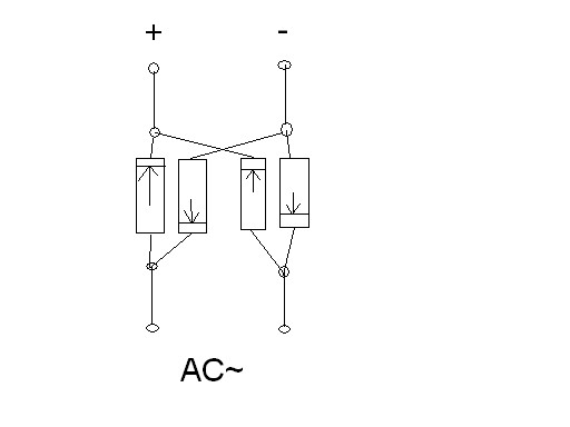

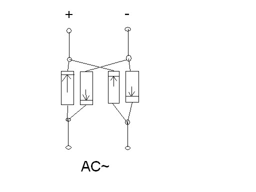

4 db egyenirányito kell hozzá
Csináltam egy kapcsolási rajzot
Remélem ez segit
De ha nem akkor szedj szét pl: telefon tötöt, vayg adaptert
Az a lényeg hogy egyenáram legyen a kimenet, és nézd meg mijen a müködése, és eg fogod érteni
(#) nincsmsnem hozzászólása Aug 19, 2010 /
Köszi, és milyen diódák kellenek hozzá? 24 váltót szeretnék átalakítani egyenáramra
(#) HALO CE válasza nincsmsnem hozzászólására (») Aug 19, 2010 /
Itt van egy kép egyröl

(#) kadarist válasza nincsmsnem hozzászólására (») Aug 19, 2010 /
Mekkora áramerősségre tervezed az egyenirányítót? Mert ez is számít a dióda kiválasztásánál. Gondolom 12V körüli feszültségre kellene.

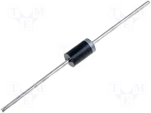

Hát van egy trafóm nemtudom pontosan hogy hány amperes de 24 váltót ad ki és 12 egyenáramos akarok belőle csinálni már stabim van de nemtudtam hogykellene ebből egyenáramot csinálni. Szóval akkor csak négy dióda kell hozzá vagy kell még másis ? ilyenekből négy nekem megfelelne ? BY 255 Dióda, kapcsoló, 1300V 3A
(#) nagy_david1 válasza nincsmsnem hozzászólására (») Aug 19, 2010 /
Légyszives használd a válasz gombot. Ez a dióda még túl jó is ilyen célra. Remélem otthon van és nem venni akarod mert ha igen akkor 1N szériát kérj inkább. Ami linket küldött kiskacsa2009 azt megnézted? Mert ott minden le van írva.
(#) HALO CE válasza nincsmsnem hozzászólására (») Aug 19, 2010 / 1
A kép alapján alul rákötöd a trafo kimenetét
és felül adott a pozitiv és a negativ
azt nem tudom mivel csokkenthetnéd a feszülcséget,
de ezzel biztos tudsz egyenáramoit csinálni
és is igy szoktam
(#) nincsmsnem válasza nagy_david1 hozzászólására (») Aug 19, 2010 /
Igen megnéztem de nekem körübelül 3ampert kellene és csak ez volt három amperes Köszi a vállaszt

(#) nagy_david1 válasza nincsmsnem hozzászólására (») Aug 19, 2010 / 1
Akkor tökéletes lesz ez. Tovább meg minden az amit kiskacsa2009 mellékelt. Olvasd el, nem hosszu és tanulságos. Kell majd pufferkondi is de az anyagból megtudod ezt és a diódák számára is választ kapsz. Remélem a stabilizátor IC-d is bírja a 3A-t.
