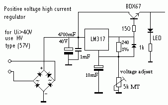

Először is ellenőrizd, hogy nem kötötted-e be valamelyik tranzisztort, vagy az LM317-et fordítva, vagy nem cserélted-e fel valamelyik lábát!
(#) Krisz03 válasza Norberto hozzászólására (») Máj 20, 2007 /
Eagle-ben terveztem hozzá a NYÁK-ot, és mindent úgy raktam bele, ahogy a beültetési rajzon mutatta.

(#) Krisz03 válasza Krisz03 hozzászólására (») Máj 21, 2007 /
A végeredmény az lett, hogy inkább ezt (csatolt fájt) az LM317-es kapcsolást építettem meg BD249-cel. Ez már működik rendesen.

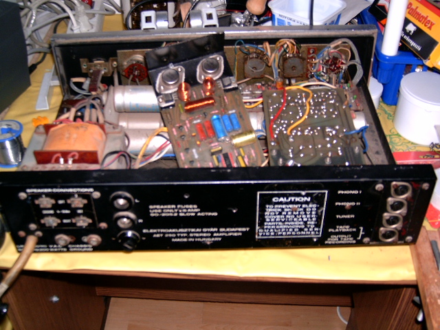

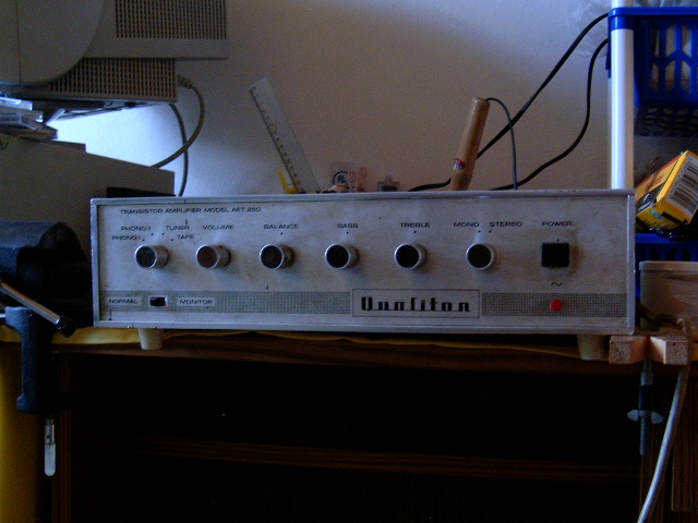

Bocsi, hogy ide irok, de nem tudom, melyik quard-405 topikba kérdezzem meg.
Adott egy régi, leselejtezett sztereo erősítő AET 250, amiben quard-405 végfok van.
Kérdésem, a hanghalvédőhőz milyen biztosíték kell?
Másik kérdésem, hogy magába az erősítőbe milyen biztosíték kell?
Mellékelek 2 képet az erősitőről, hátha így ráismertek.

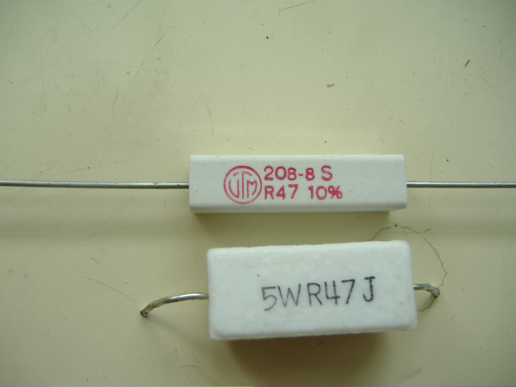

(#) Peti_85 hozzászólása Máj 24, 2007 /
Vettem egy R47 -es ellenállást, 5 Wattosat! Namármost, ami a képen van nagyobb, azon látszik, hogy 5 W, de az kicsin, nem tudom, hogy hol kell nézni...
Azt akartom kérdezni, hogy meg van az is 5 W? Vagy az kisebb?
Köszike.
(#) Norberto válasza Peti_85 hozzászólására (») Máj 24, 2007 /
Vagy másfajta technológiával készült, és azért kisebb, vagy azért, mert nincsen 5W-os
(#) Peti_85 válasza Norberto hozzászólására (») Máj 24, 2007 /
Aham... Hát ezt gondoltam én is. Egyébként valamivel hosszabb. Szóval azért bepróbálom! Csak nem ad kisebbet, ha 5 W-osta kérek.
(#) Ricsa válasza Peti_85 hozzászólására (») Máj 24, 2007 /
A kisebb, az tuti, hogy 5 w-os. Pontosan ilyet vettem, 3 nappal ezelőtt, az 5 W-ot (20 V 250 mA) kis melegedéssel bírta, de azán már a 6,7 W - on ( 20 V 335 mA) kigyullat . Az tuti hogy 5 W-os. A nagyra meg rá van írva
