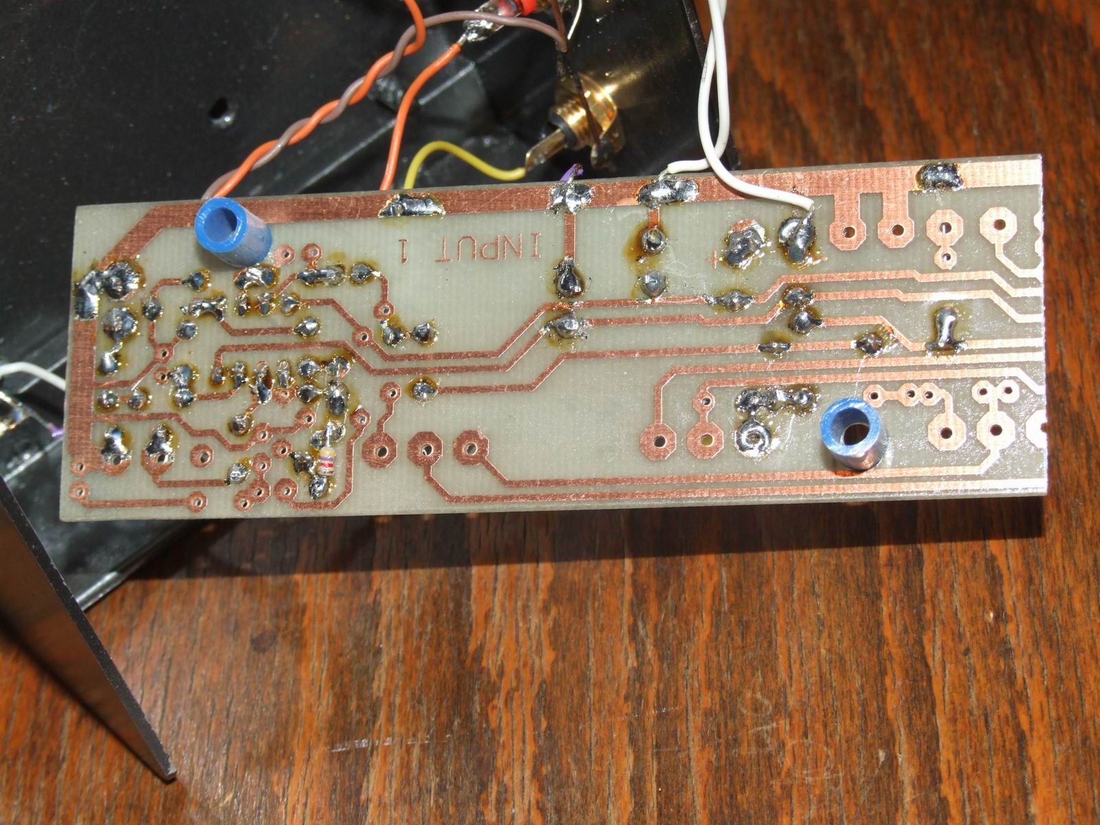

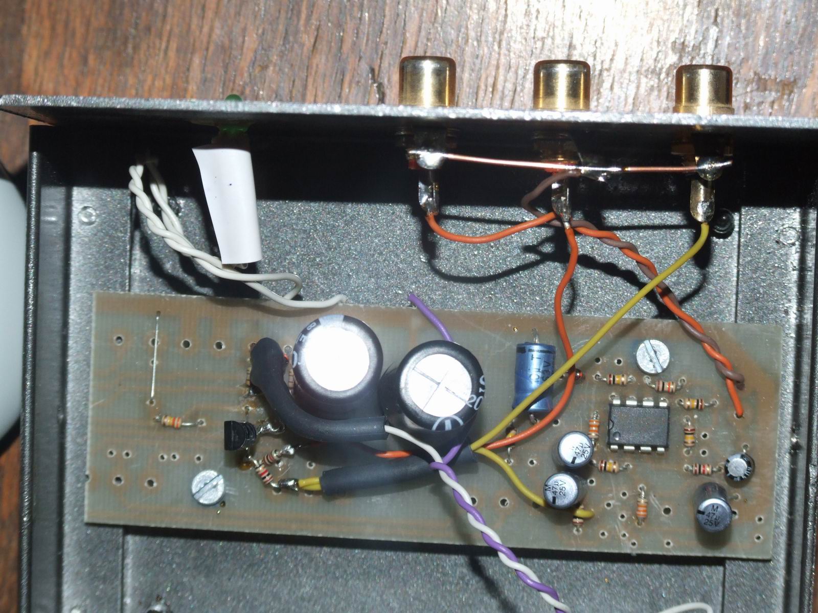

Üdv midnenkinek!
Szeretnék egy "hang átkapcsoló"-t készíteni, ami lényegében 2 bemenettel és 1 kimenettel rendelkezne (RCA midnegyik). Alapesetben az 1. bemenet jelét egy az egyben továbbítaná a kimenetre, viszont ha 2. bemenetre jel érkezik, akkor az első elnémításával a 2-at továbbítaná kifelé. Lényeg hogy mindezt automatikusan csinálja és ne nekem kelljen kapcsolgatnom.
Ehhez keresnék kapcsolási rajzot, vagy bármit ami alapján el tudom készíteni (mert sajnos nem tudtam hogy keressek rá a neten)
Mellékletben egy ismerősöm által használt ketyeréről készült kép ami jól működik, csak szerintem túl lett bonyolítva (pl nekem nem kellene led), ill. nem éppen esztétikus (sem a lap amire rá lett téve - igaz belül ez nem látszik ). Ez az ic TL072 ha jól emlékszem.
A segítséget előre is köszönöm.

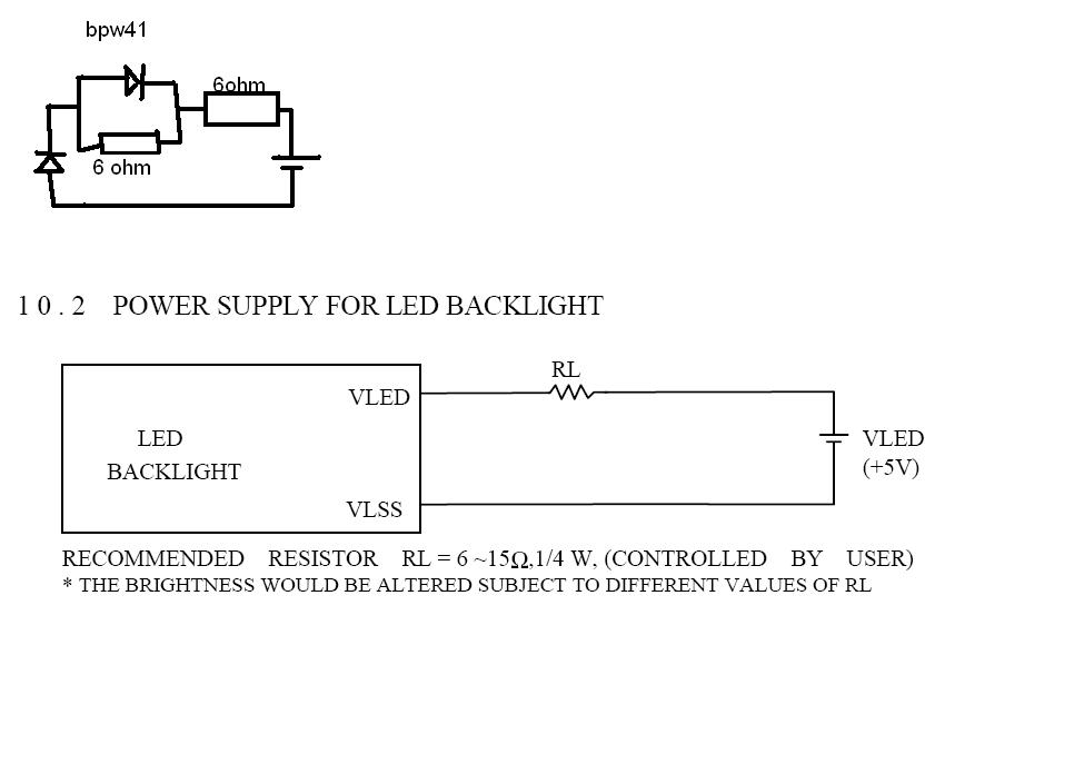

Valaki nem tudná elárulni nekem, hogy hogy tudnék egy ledet egy bpw41-essel fordítva szabályozni? ha világos van ne égjan, ha sötét van akkor égjen. vagyis fokozatos an halványuljon. fontos lenne!! Valami tranzisztorral gondolom.
Igazából háttérvilágításnak kellene 2x16os LCD-hez.
(#) fureszk válasza tams hozzászólására (») Máj 28, 2007 /

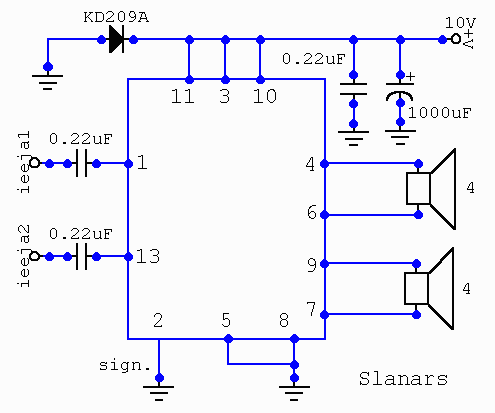

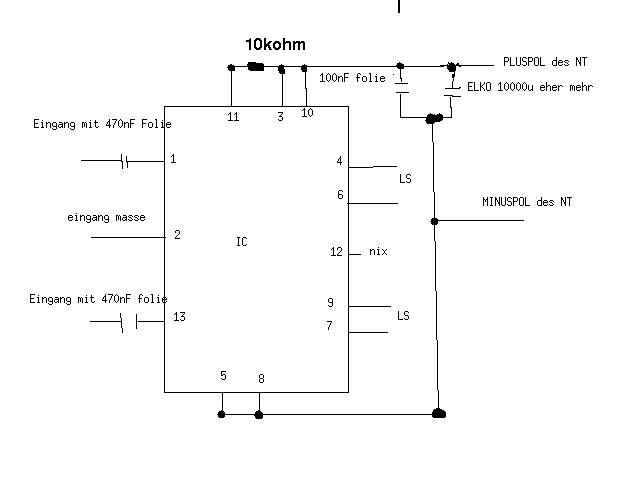

(#) KeserűCukor hozzászólása Máj 28, 2007 /
Hi
Tda8563-as mennyire hőfüggő?
Forrasztástól szétmehet?
THX
csak bziiii hangot ad :S
itt a kapcsi amit építettem
A dióda helyén 1n4007 van, mert csak az vcolt
(#) tams válasza fureszk hozzászólására (») Máj 28, 2007 /
Ezt már én is megcsináltam ezzel az a baj, hogy ez 2 állású. megahtároott fény hatására felvillan de nekem olyan kellene ami fény függvényében halványul vagy erősödik.
(#) KeserűCukor válasza KeserűCukor hozzászólására (») Máj 28, 2007 /
Hi
Megvan a hiba!
Még ez a móricka rajz is korrektebb, legalább nem teszi a 2-es lábat a földre....
Jóhogy nem tette az előző a hangszóró vezetékeit is egy egy földre és mellé írja left meg right...
Tudtommal az azt jelenti, hogy egy potenciálon vannak, nem azt hogy azonos a színe a vezetékeknek.....
Áhhh
Gagyi rajz
Kérdésem: Még nem volt időm szétkapni, de elképzelhető, hogy ha a negatív tápra dobtam a 2-es lábat is, akkor elszállt? :S
Ugye nem?!
Holnap mindenesetre megnézem, csak kiváncsi vok, na meg ideges
(#) tams hozzászólása Máj 29, 2007 /
Na próbálkoztam magamtól!
Szerintetek egy úgy működne, hogy ha világos van akkor nagyon világít és ha sötét van akkor halvány lesz az háttérvilágítás de nem alszik ki teljesen?? közbe rájöttem, hogy ne sütétbe süsse ki a szemem hanem lehet akkor halványabb.
