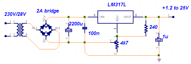

Hello! Lehet hogy nem ide illik de kezdő vagyok.
Azlenne a kérdésem, hogy van egy trafóm ami 17 voltot ad ki és váltóáramot, ebből szeretnék csinálni vegy 12 voltot (egyenáram) vagy egy egyszerű labortápot mérők nélkül, ha tudtok akkor a labortáphoz egy egyszerű kapcsolást rakjatok nagyon megköszönném. ELőre is köszi a segítséget.
(#) lapose válasza nincsmsnem hozzászólására (») Aug 17, 2010 /
Szerintem ez kell neked: Bővebben: Link
(#) nincsmsnem hozzászólása Aug 17, 2010 /
Köszi akkor ha ezt megcsinálom Bővebben: Link akkor ezzel tudom szabájozni a feszültséget és egyenáramot ad ki ?
Melt ennek 28 volt van a bemenetéhez írva vagy az mindegy csak akkor nem ad ki annyi ? bocdsi ha hülyeségetírtam.
Először egyenirányítani kell a feszültséget.
Nézd meg ezt: Bővebben: Link

Nagyon köszi még annyit hogy ha nem 28 voltot adok neki akkoris ugyannúgyfog működi ? ez az utolsó kérés és kapod a pontot
(#) lapose válasza nincsmsnem hozzászólására (») Aug 17, 2010 / 1
Igen, csak a kimeneti feszültséged kisebb lesz. Ha 17v váltód van, akkor az egyenirányítva kb. 24V. A kimenetet ekkor kb. 1.25V-20V-ig tudod állítani.

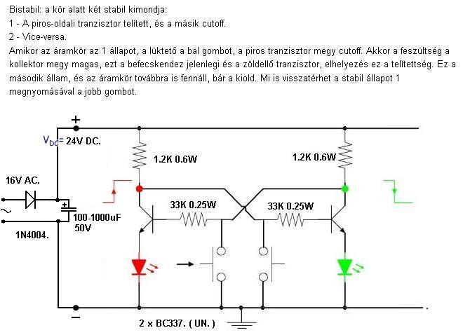

A mellékelt kapcsolási rajzhoz szerettem volna venni 1N4004-es diódát és BC337-es tranzisztort, de nem kaptam. Mivel lehetne helyettesíteni? Neten nem szeretnék rendelni mert drága lenne a postaköltség miatt.
A válaszokat előre is köszönöm!
(#) mate_x válasza ivanicsm hozzászólására (») Aug 18, 2010 /
Pl. 1N4001-dióda
BC557-tranzisztor

(#) ivanicsm válasza mate_x hozzászólására (») Aug 18, 2010 /
Azt elfelejtettem mondani, hogy BC-s tranzisztort nálunk már nem lehet kapni :S
Köszi a gyors választ
Márk
A B- azt jelenti szilicium alapanyagú a tranzisztor, a C pedig kis teljesítményre vonatkozik.
Szóval igazából nem nagyon lehet helyettesíteni. ebbe a bistabilba igazából bármilyen npn tranzisztort tehetsz, legfeljebb nagyobb lesz a fogyasztás, és a bázis ellenálláson kell változtatnod.

Van itthon BC182B tranzisztor az nem lenne jó hozzá?

(#) SzervízMacska válasza ivanicsm hozzászólására (») Aug 18, 2010 /
Az is NPN... Az 1N4004 diófa helyére meg bármely egyenirányító dióda jó, vagy dióda híd.
