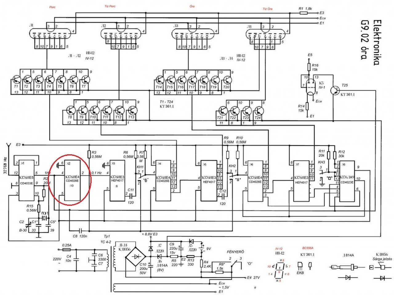

(#) vfd ora válasza dolargaan hozzászólására (») Feb 8, 2019 /
Elektronoika g9.02
Mi okozza azt a hibát, hogy az óra pontosan működik, de az óra része mindig 10-ig számol és a 10 órás rész pedig mindig 0-án áll?
Hol keressem a hibát?
(#) kisgeri válasza vfd ora hozzászólására (») Feb 9, 2019 /
A jelölt részt nézd meg. Amikor az óra 1-es helyiértéke 0-ra ér, a K176IE4-ből kijön-e impulzus, illetve a következő K176IE3 biztosan megkapja-e? Forrasztási hiba, vagy valamelyik IC rossz, más nem lehet. Ha nem forrasztási hiba, akkor a vezetősávot elvágva ki lehet deríteni, melyik IC a hibás.
(#) vfd ora válasza kisgeri hozzászólására (») Feb 9, 2019 /
Köszönöm a választ.
A testhez képest mérjem ezt a pontot, és sima műszer elegendő hozzá?
Testhez igen. Sima műszer is jó, bár a lassúsága miatt nem fogsz pillanatnyi értékeket jól látni gyorsabb lefutású változásoknál. LED+előtétellenállás is hasznos, egyik fele földre, a másik a vizsgálandó részre megy. A LED felvillanásaiból is jókat lehet következtetni.
(#) vfd ora válasza kisgeri hozzászólására (») Feb 10, 2019 /
A következő történik. A 4:59 után 5:00 nál megjelenik a 8.3V a jelzett 2- 4 IC lábakon. Ezután az órát léptetve 6- 7- 8- 9 majd a 0-nál vissza ál 0V-ra. Ezt csinálja nullázás után is az 5 óránál átvált 8.3V-ra.
(#) vfd ora hozzászólása Feb 10, 2019 /
Az IC 3-as lábánál is megmértem a feszültséget. Itt viszont 4:00-nál vállt 8.3V-ra és 9:00-nál áll vissza 0V-ra.
(#) kisgeri válasza vfd ora hozzászólására (») Feb 12, 2019 /
Akkor a K176IE4 rendben van, így kell működnie. (Jobban utánanéztem, ezek az IC-k a 4-es lábon kapott lefelé élre billentik tovább a számlálót.) A K176IE4 3-as lába 4 kijelzésnél lesz magas. Ennek akkor van jelentősége, amikor a következő K176IE3 3-as lába 2-es kijelzésnél magas. Ekkor 24-óra van, és ez nullázza az órákat. Adatlapok: K176IE4 adatlap; K176IE3 adatlap.
Úgy tűnik, hogy a K173IE3-as nem veszi az átvitelt sajnos, az a rossz. Ezért nem számol neked 0-ról tovább.
A hozzászólás módosítva: Feb 12, 2019
(#) vfd ora válasza kisgeri hozzászólására (») Feb 12, 2019 /
A K176IE3 2 és 3-as lábán, léptetés alatt, folyamatosan 8V-ot mérek.
Köszönöm a segítséget, megpróbálom beszerezni ezt a IC-t.
Egy kicsit furcsa nekem, valóban jól mértél? A 3-as lábon ha valóban 8V-ot van, akkor viszont amikor az óra 1-es helyiértéke eléri a 4-est, a K176LA9 már nullázná is újra mindkét baloldali csövet... de a helyzet nem ez.
És biztos, hogy nem a K176LA9 tartja 0-án az óra tizes helyiértéket, mert akkor az óra 1-es helyiérték is 0-án lenne folyamatosan.
(A K176IE3 2-es lábán rendben van, hogy 8V-ot mérsz: Az óra 10-es helyiértéke úgyis csak 0,1 és 2 lehetne, ekkor ott 8V van. Most meg el se mozdul 0-ról ugye. De amúgysincs kötve ez a láb itt sehova.)
Mindenesetre a K176IE3 a hunyó az eddigiek alapján még mindig.

(#) proba válasza vfd ora hozzászólására (») Feb 15, 2019 /
Lehet valamit rosszul gondolok, a te órád 7 szegmenses, az említett ic meg egy léptető számláló, szerintem sehogy nem illik össze a kettő. Neked valami számláló+ hétszegmens dekóder kombót kellene létrehozni.Ez minimum két hagyományos IC összeépítése. Vagy a 4017 kimeneteit összediódázni a kijelzőhöz.
(#) kisgeri válasza vfd ora hozzászólására (») Feb 15, 2019 /
Bárhol is láttad, hogy a K176IE3 helyett jó a CD4017, az nem igaz. Korábban is kiveséztük ezt már itt. A 2 IC-nek semmi köze egymáshoz. Egy az egyben megfelelője nem létezik.
Jelen esetben a CD4026-ot lehet talán beleügyeskedni, de alighanem kelleni fog hozzá talán 2db CD4069 invertáló IC is. Némi adatlap áttanulmányozás mindenképp kell hozzá.

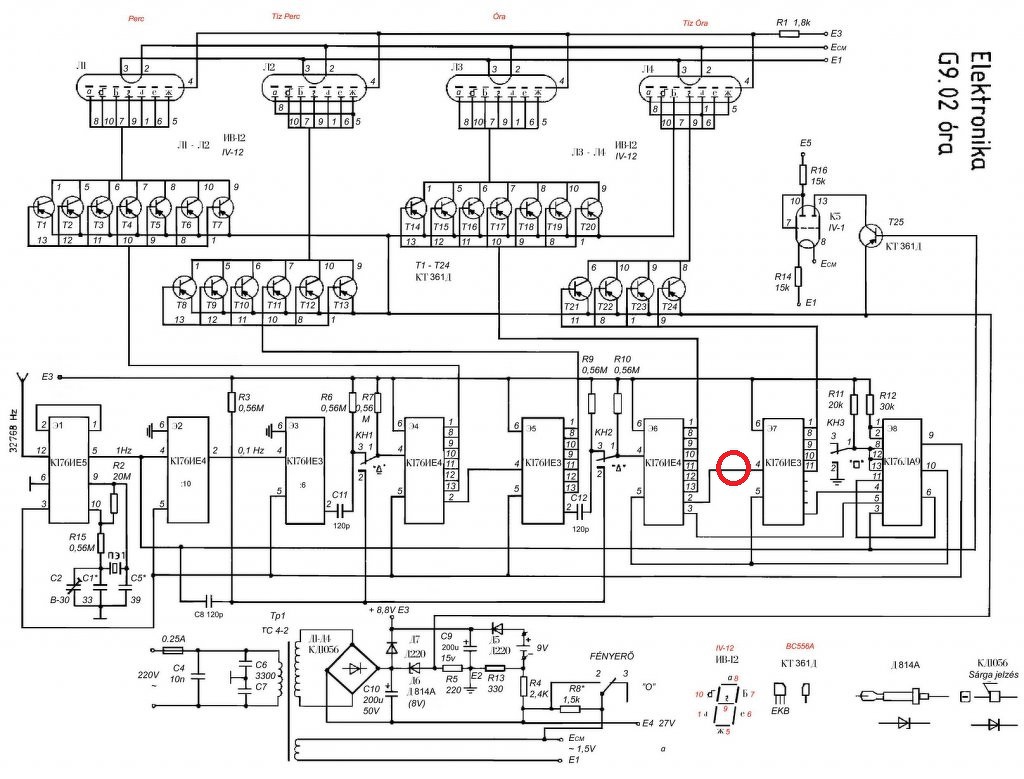

(#) vfd ora válasza kisgeri hozzászólására (») Feb 16, 2019 /
Ez az a kapcsolási rajz.
Ezek szerint valaki bele írta a helyettesítő IC-ket!
Köszönöm az infókat!
(#) kisgeri válasza vfd ora hozzászólására (») Feb 16, 2019 /
Igen-igen... és később ki is töröltük belőle, pont amiatt, mert nem jó. Egyik sem. Majd szólj, melyik megoldás mellett döntöttél, és úgy tudok tovább segíteni, ha kell.
