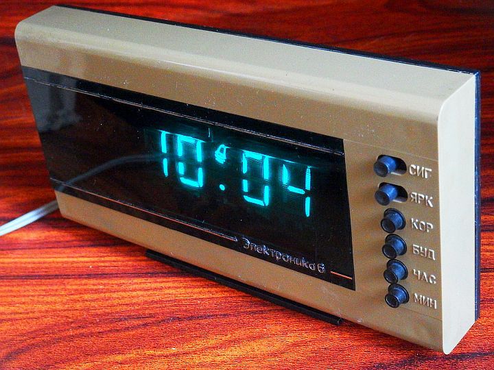

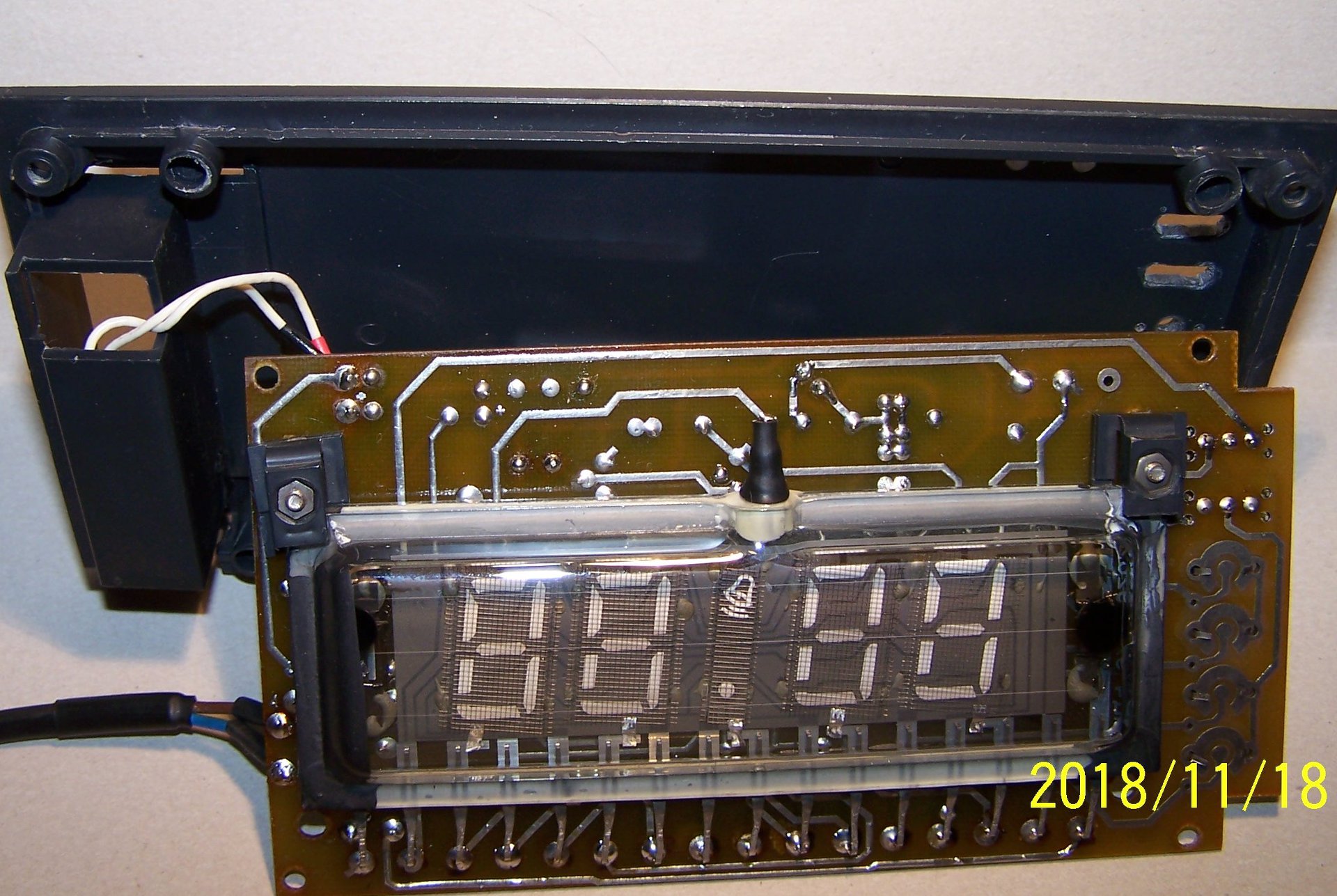

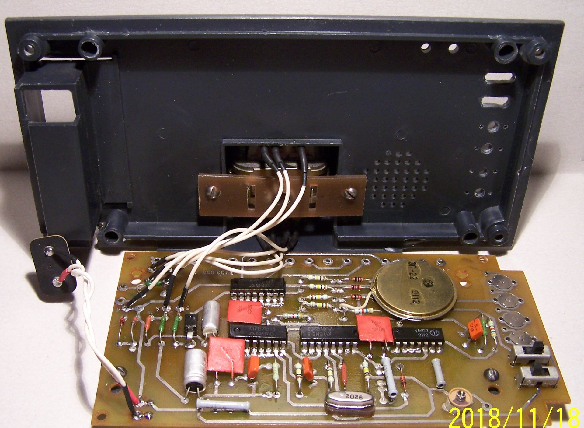

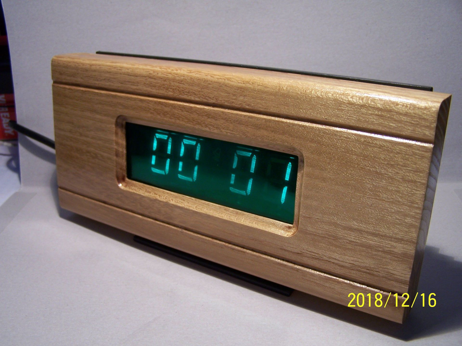

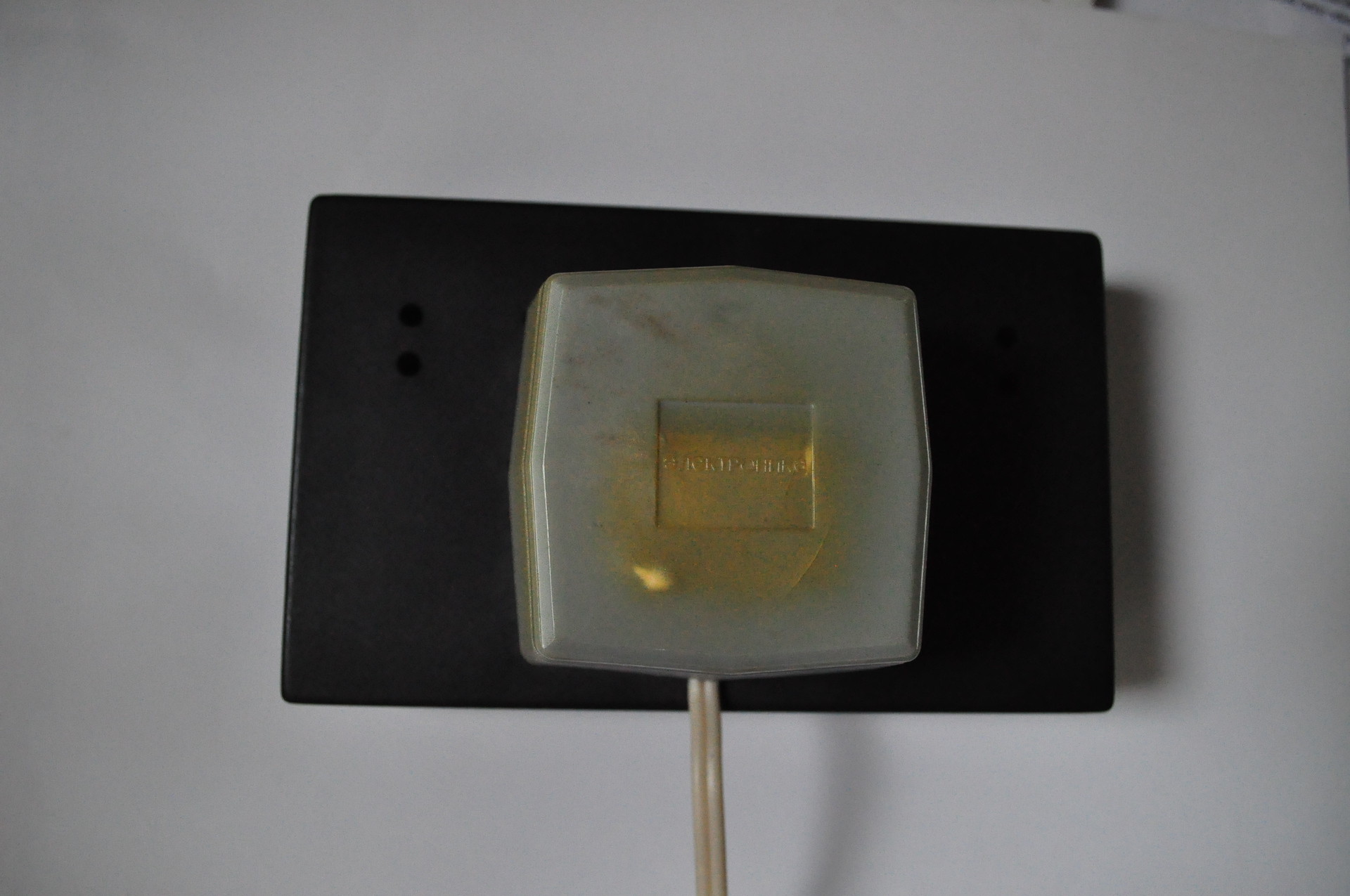

Igaz, hogy nem én építettem, de azért a felújítással volt egy kis munkám. Egyik barátomtól kaptam ezt az Elektronika 6.14-3 orosz VFD órát. A doboza hiányzott, az első képen látható, hogyan nézhetett ki eredetileg. Látszott, hogy rég használták legutóbb, de azért működött.
Tehát szétszedtem, alaposan kitakarítottam, kiegyenesítettem a kijelző lábait, biztonságosan leszigeteltem a vezetékeket, javítottam szinte az összes forrasztást, majd ismét összeraktam. A leszívócsonk is kapott egy zsugorcsöves védelmet. A rengeteg kapcsolót és nyomógombot áthelyeztem a hátlapra, hogy ne csúfítsa el az elejét. Asztalos barátom készített a hiányzó doboz helyett egy tölgyfa burkolatot, amit lakkoztam.
A régi orosz készülékek gyakorlatilag elpusztíthatatlanok. Ekkora beavatkozás után ez is hibátlanul működik, én pedig örülök, mert egy kicsit jobban néz ki, mint korábban

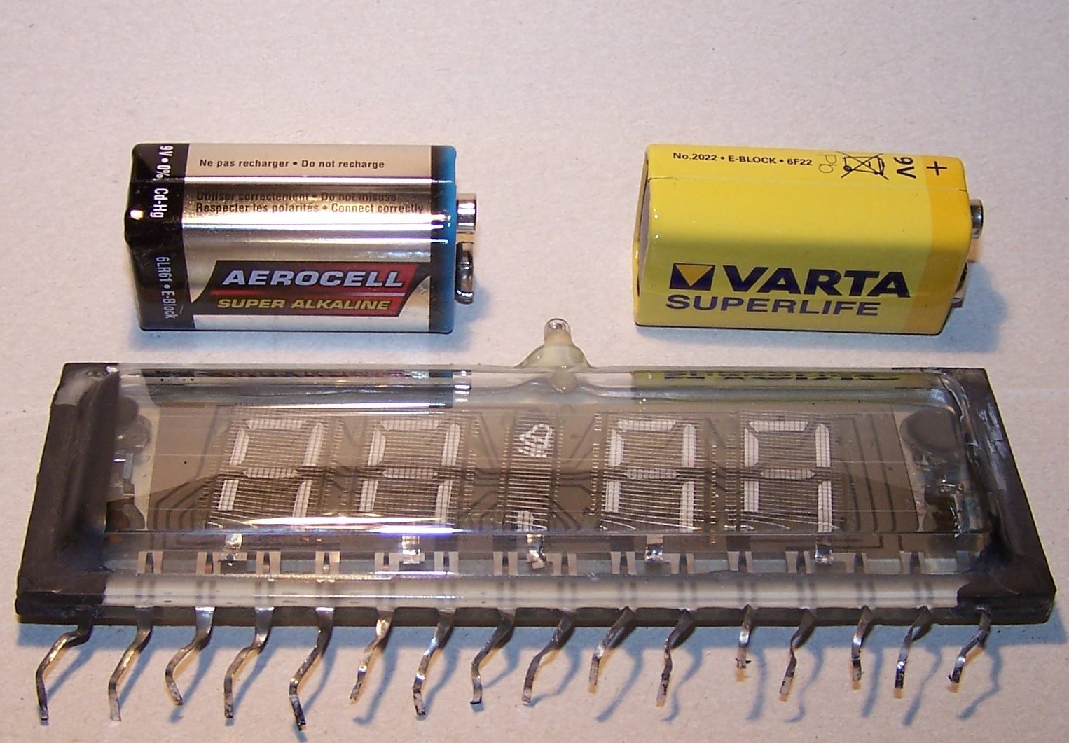

(#) BarnaPili hozzászólása Dec 6, 2019 /
Ahogyan ígértem.,hazaértem után teszteltem a kijelzőt.Sajnos kuka.Ha van valakinek ilyen kijelzője,és el is adná,kérem jelezze!
