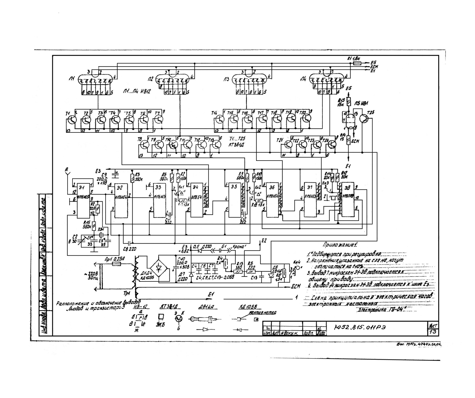

Lehet hogy ezt a kapcsolási rajzot kell nézni, mert itt is és a nyákon is az IC-k 4-es lábánál nem egy 560K ellenálás van, hanem egy 15K és egy 150K ellenállás van. Lehet hogy itt van valami kontakt hiba az ellenállásoknál, a 4-es IC-nél. Ettől függetlenül az IC 8-as lába hibás, tehát cseréln kell.
(#) kisgeri válasza vfd ora hozzászólására (») Márc 4, 2019 /
Kicsit máshogy van megoldva az ellenállásoknál igen, de ez részletkérdés. Megnézheted a kontakthibát, de nem hiszem, hogy az lesz. Kontakthiba itt olyat okozna, hogy vagy nem léptet, vagy esetlegesen léptet. Gyorsan léptetni azért nem tudna, mert 1Hz a léptetés órajele. Ennél gyorsabban, max nagy amplitúdójú zavarjelre tudna, de akkor is pörögve. Tápszűrés amúgy jó? Ezt meg sem kérdeztem eddig, mivel ez alap. De mivel neked mindig a 6-ról ugrik 9-re, ezt is elvetem. Azért nézd át az ellenállásokat, itt is és a másik léptető résznél is. Mindenesetre kíváncsi leszek IC-csere után milyen lesz. Ha hagyod magától futni, úgy jól számolja a perceket?
