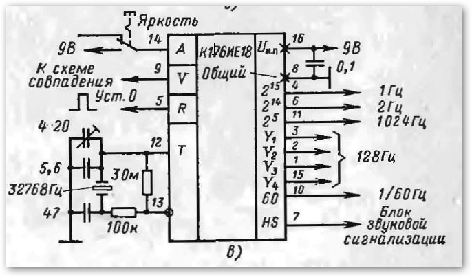

Sziasztok! Olyan kérdésem lenne, hogy mikor a fényerő csökkentő gombot lenyomom, akkor milyen módon szabályozza a fényerőt? Mert ezt meg szeretném oldani, hogy nappal világosabb legyen, este meg halványabb, viszont mindezt automatára szeretném megoldani, mivel elég macerás hozzáférni az órához mindig... Mivel ágy mellett(kb1 méterre az ágytól) van, egy szekrény tetején, nem olyan egyszerű hozzáférni, és teljes fényerőn meg zavaró éjszaka a fénye, nappal meg halvány. Közelebb nem tudom hozni a zsinórja miatt... Tudtok ebben nekem segíteni?
(#) kondorzs válasza rockersrac hozzászólására (») Márc 13, 2013 /
Szia.
Van olyan órám, amibe ellenálláson keresztül a fűtés áramát veszi le, de van olyan is amibe ellenálláson keresztül a rácsokat szabályozza le.
Az ellenállásos megoldás azonos.
De van olyan órám is amibe IC szabályozza. Bővebben: Itt

Akkor pont jó rajzot linkeltem Akkor LDR el nem fog menni, hacsak a rácsot nem hidalod át egy feszültségosztóval vagy LDR-el.
(#) rockersrac válasza kondorzs hozzászólására (») Márc 13, 2013 /
Telefonról vagyok, most nem tudom megnézni, így kérdezek: az ic mi alapján szabályozza a fényerőt? Mármint hogy a kapcsoló mit hova kapcsol?
(#) kondorzs válasza rockersrac hozzászólására (») Márc 14, 2013 /
Rajz szerint a K176ИЕ8 IC 14. lábát földre húzza. Mivel erről a típusról nem találtam, adatlapot csak foszlányokat, csak sejtés van a funkciózójára, illetve meg kellene mérni az IC lábait. Gomb nyomásra mennyire veszi vissza. Aztán vagy a gombnyomást helyettesítjük vagy kikerüljük az IC-t és marad az ellenállásos megoldás, megbontva a kijelzőhöz menő, fűtést.

(#) zolyma hozzászólása Márc 16, 2013 /
Egy kis segítségre lenne szükségem!
Van egy elektronyika 2-06 os órám, most sikerült bele kijelzőt szereznem, beforrasztottam és akkor ért a meglepi.
Hiába akartam állítani nem megy, csak ha 10-et nyomok az óra állítón akkor ugrik 10 órára ha 21 et akkor meg 22órára, a perc is így működik csak ott 10 percenként ugrik 10-es kijelzésre az után meg vissza 0-ra.
Ha hagyom egy percig akkor megy előre egyet majd egy perc elteltével vissza nullára.
Mintha a kijelzőn nem tudná megjeleníteni a 2-3-4... számokat.
Kondik kicserélve!(táp és a kijelző hátulján lévő is)
Mi lehet a baj? IC? Vagy valami kerámia kondi?
Valamikor ki ír 28:88-at is ilyenkor ha benyomom a fényerő csökkentő gombot akkor 22:00-át mutat.
(#) kondorzs válasza zolyma hozzászólására (») Márc 16, 2013 /
Szia.
Szerencsés vagy, hogy tudtál szerezni én már régóta vadászom a kijelzőre.
Szóval nem valószínű, hogy kijelző baja van.
Első körben az IC-k lábainak a forrasztását kellene átnézni, majd -- tettem fel ide a fórumba rajzot, pár hozzászólással ezelőtt vissza is linkeltem. Az alapján meg kellene mérni a feszültségeket, főleg a IC kijelzőhöz menő lábain. Itt léptetési gondok lesznek, nem biztos, hogy IC- hiba elsőként a Kvarc cseréjével nézném meg, nekem volt hasonló gondom és az megoldotta.
