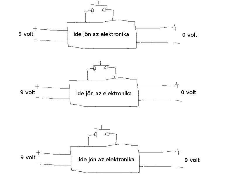

Heló!
Egy olyan kapcsoló áramkört szeretnék építeni, amely pont úgy működik akár egy taposóakna kapcsolója. Egy mikrokapcsoló lenne, amit ha lenyomunk nem történik semmi, de ha felengedjük az áramkör kinyit. 9 voltal szeretném meghajtani és tranzisztorral működhetne (jólenne BC182-vel). Egyébként taposóakna makettbe kellene.

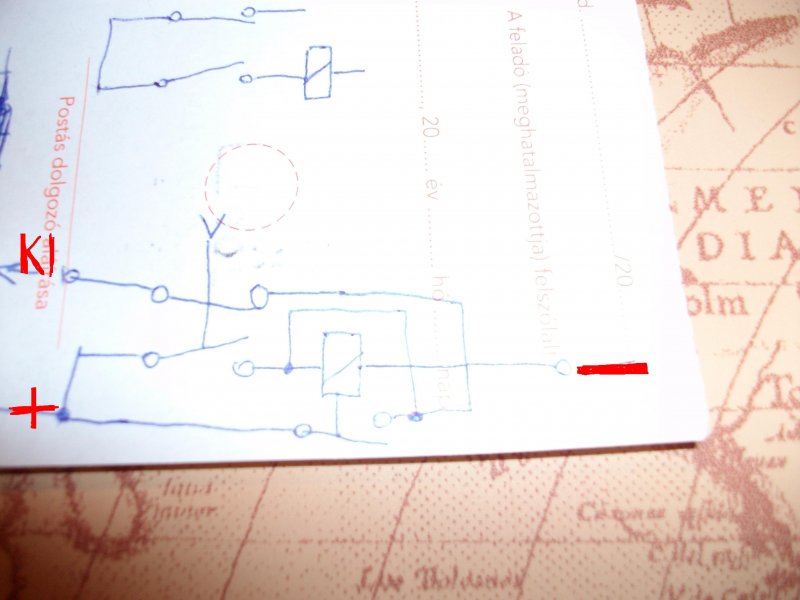

(#) tiggersoft válasza pankracio2 hozzászólására (») Szept 22, 2010 /
Szerintem egy kétáramkörös relével és egy mikrokapcsolóval meg lehet oldani. Egyik kör öntartó a mikrokapcsolón keresztül. A másik pedik alaphelyzetben a mikrokapcsolot váltaná át "gyujtásra".
Tévedtem kell mégegy mikrókapcsoló, de igy biztosabb.
Az egyikkel lehet "élesiteni" a másik az általad leirt módon működik.

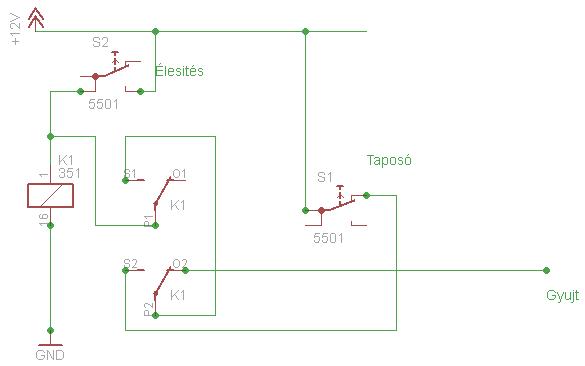

(#) tiggersoft válasza titi hozzászólására (») Szept 22, 2010 /
Igazad van az élesités gombot rosszul rajzoltam. Annak alapesetben nyitottnak kel lennie!
Titi észrevételére reagálva itt a javitott rajz.
(#) titi válasza tiggersoft hozzászólására (») Szept 22, 2010 /
De még mindig nem értem, hogy ez hogy fog úgy működni, ahogy kellene neki.
Elmagyaráznád?

(#) pankracio2 válasza (Felhasználó 15355) hozzászólására (») Szept 22, 2010 /
Simpi! Az nekem azért nem jó, mert azt szeretném ha elősször felengedett állapotban nem vezetne, majd mikor lenyomjuk akkor se vezetne, na de a következő felengedésre viszont már vezetne. Az a kapcsoló pedig felengedett állapotban mindig vezet! Remélem érthetően fogalmaztam meg!
"De gondolom a kérdező azt szeretné, ha akkor robbanna, amikor lelép róla." <-- PONTOSAN! ÉS EGY KAPCSOLÓVAL NEM KETTŐVEL! >
Na Ujragondolva a dolgot és szusszanva egyet(rég volt reggel 5...)
Egy gomb egy relé egy tirisztor. Alaphelyzet: Tirisztor nem vezet relé alapon, kimenet relé S1-en keresztül szakadás. Gomb lenyom relé meghúz kimenet most a gombon keresztül szakadás. Gomb visszaenged kimenet relé S1-en és gombon keresztül +12V-on. Ez egészen a táp meglétéig igy marad.
