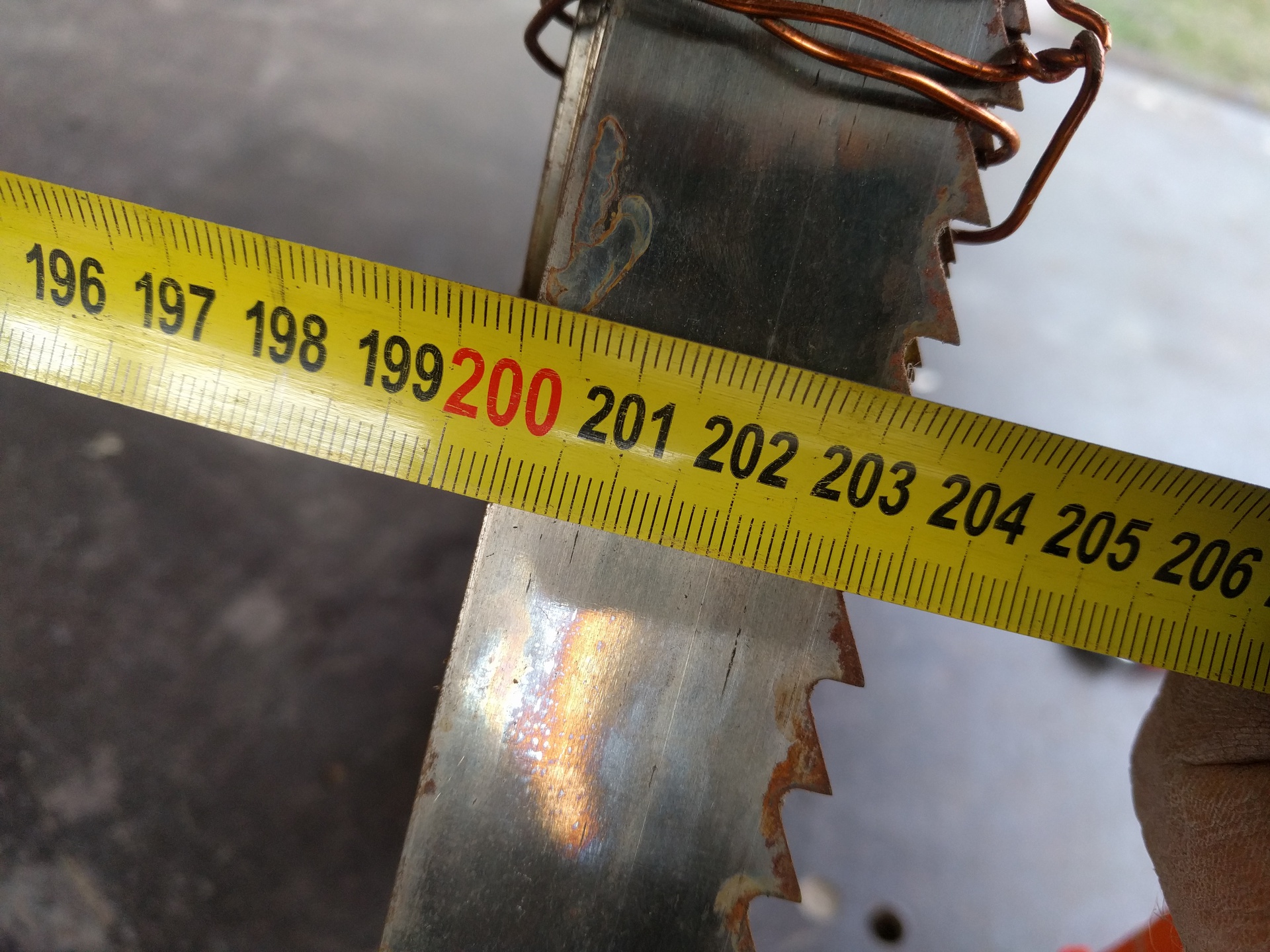

(#) janir18 válasza janir18 hozzászólására (») Márc 8, 2020 /
Kb 30mm szélesen használható. Hosszát meg méretrevágom ha megfelel.
(#) mnyugger válasza janir18 hozzászólására (») Márc 8, 2020 /
No de milyen vastag? Szerintem sok neki.

(#) janigel válasza janir18 hozzászólására (») Márc 8, 2020 /
A szalagfűrész nem lesz jó, mert túl erős.
Azért köszönöm.

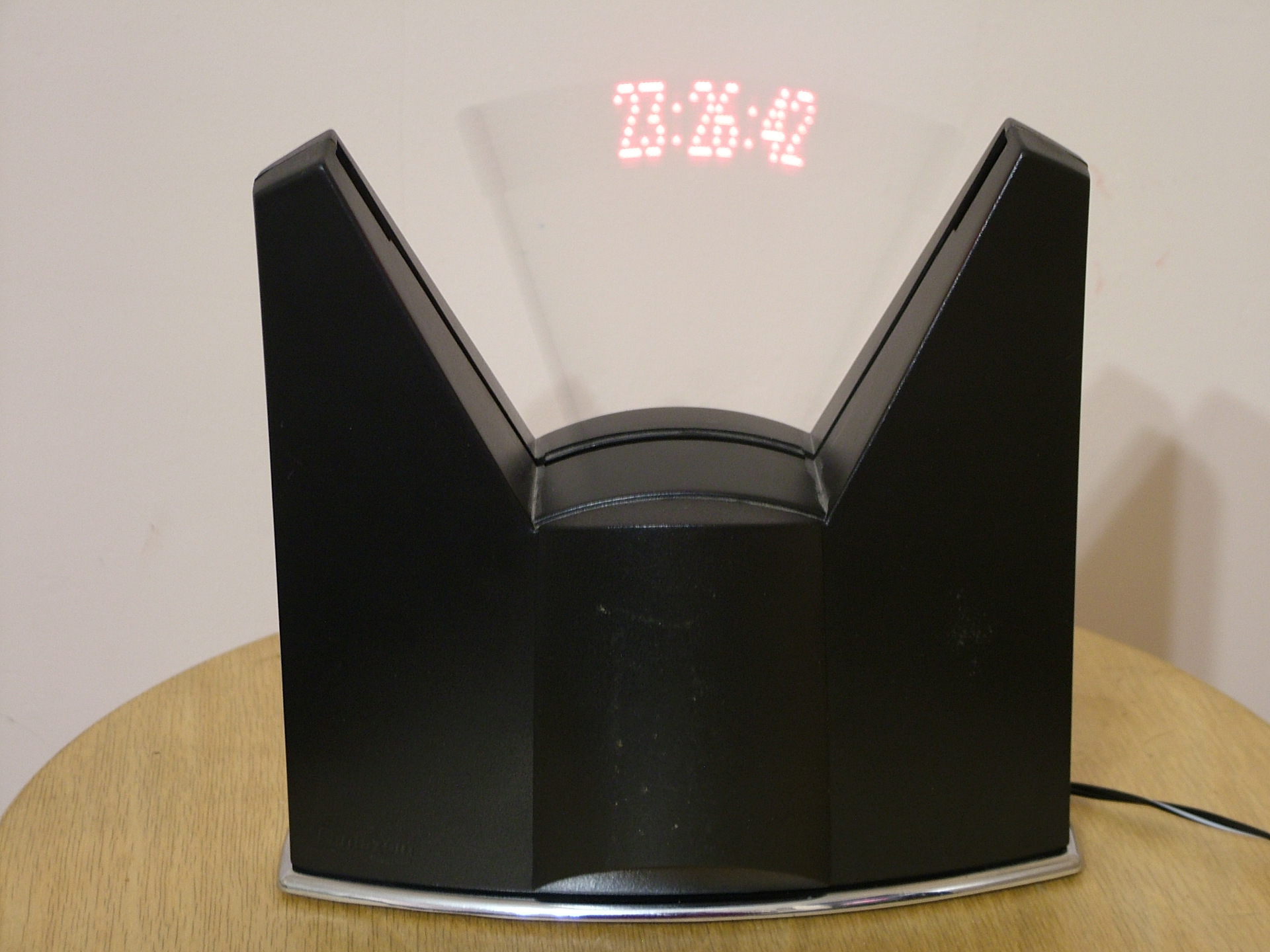

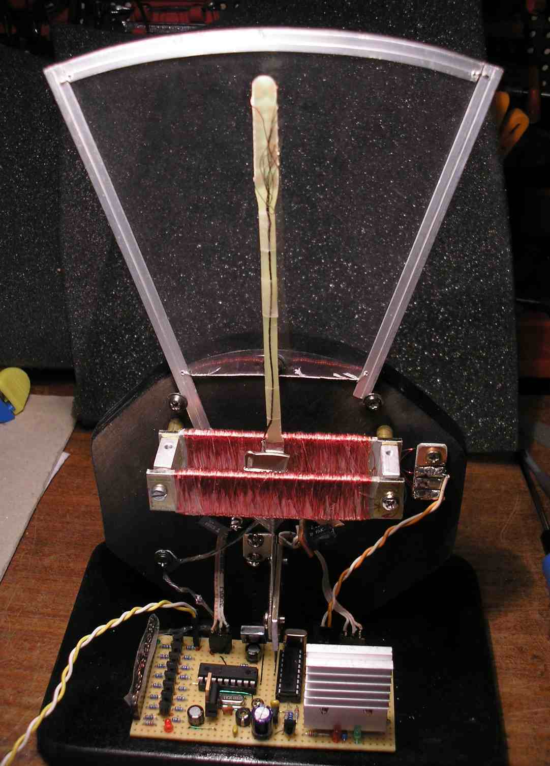

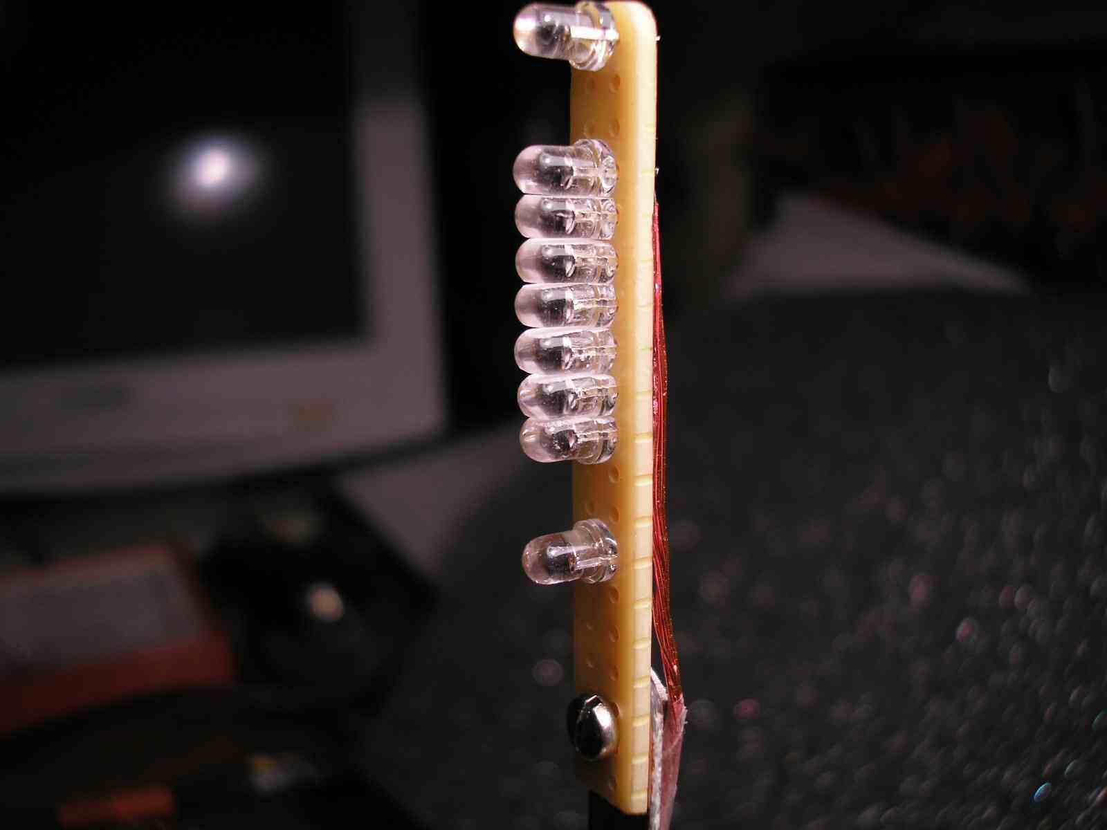

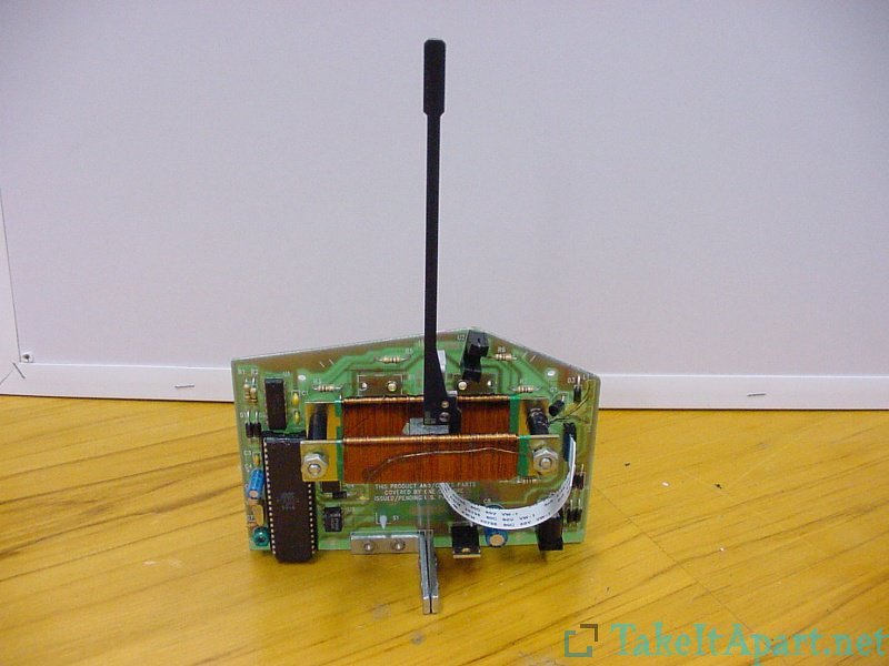

(#) janigel válasza lazsi hozzászólására (») Márc 9, 2020 /
„Ami számomra nem világos ebből, hogy mi az, ami a képet adja?
A. Van valami a rezgő lemezen, ami világít (pl. LED)
B. A lemezen egy tükör van, ami a fix fényforrás fényét adott helyre (irányba) vetíti
C. A rezgő lemezt megvilágítja valami a rezgés pillanatnyi helyzetének megfelelően és így alakul ki a kép”
Nem-nem-nem.
Akkor Te ezt még nem ismered
Semmi tükör, a rezgésben levő ledek megfelelő időzítéssel gyulladnak ki, amit egy PIC vezérel.
(#) lazsi hozzászólása Márc 9, 2020 /
Ja, ezt ismerem, de ennek nem lényeges eleme, hogy egy merev, rugalmas lemezt rezgessünk meg. Simán jó a csapágyas megoldás is, csak valamivel alaphelyzetben is meg kell tartani a mozgó részt.
Tehát akkor az A eset... Erre bármelyik általam felvázolt ötlet működhet, ha smd ledeket használsz, akkor akár a winchis is. Ott még az az előny is megvan, hogy készen megkapod a ledekhez történő hozzávezetést (ami eredetileg a fejekhez ment).
A 15-20 Hz helyett lehet, hogy inkább 50-60 Hz lenne a megfelelőbb. De azt (annál sokkal többet is) simán bírja a winchis megoldás.
