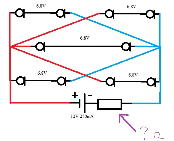

Ez a kapcsolas nem jo! Minden sorhoz kellene kulon elotet ellenallas, itt pedig 1 db van csak (2 ellenallasbol kirakva) mind a 3 sornak...
Amugy a feszultseg eseseket ossze kell adni, kivonni a forras feszultseg szintbol hogy megkapd a maradek szintet, es ebbol ohm torvenye alapjan kell az ellanallas erteket kiszamolni. Nem kotelezo 20mA-ig kihajtani a LED-eket, amugy is az ellenallasoknak van turesuk (altalaban 5%), tehat erdemes egy picivel nagyobbat betenni mint amit kiszamoltal.

Sziasztok! Készítenem kell egy UV-LED ekből álló levilágító alkalmatosságot itthoni NYÁK-készítéséhez. Viszont adott néhány feltétel, 12V táp és 10LED aminek a nyitó feszültségei 3,4V-ok. Összedobtam egy elvi rajzot, hogy hogyan kötném össze, és a kérdésem az lenne hogy hogyan számítsam ebben az esetben az előtét ellenálást? (esetleg 5 fogyasztó replusszával?) Ötleteket várnék! Üdv: Balázs

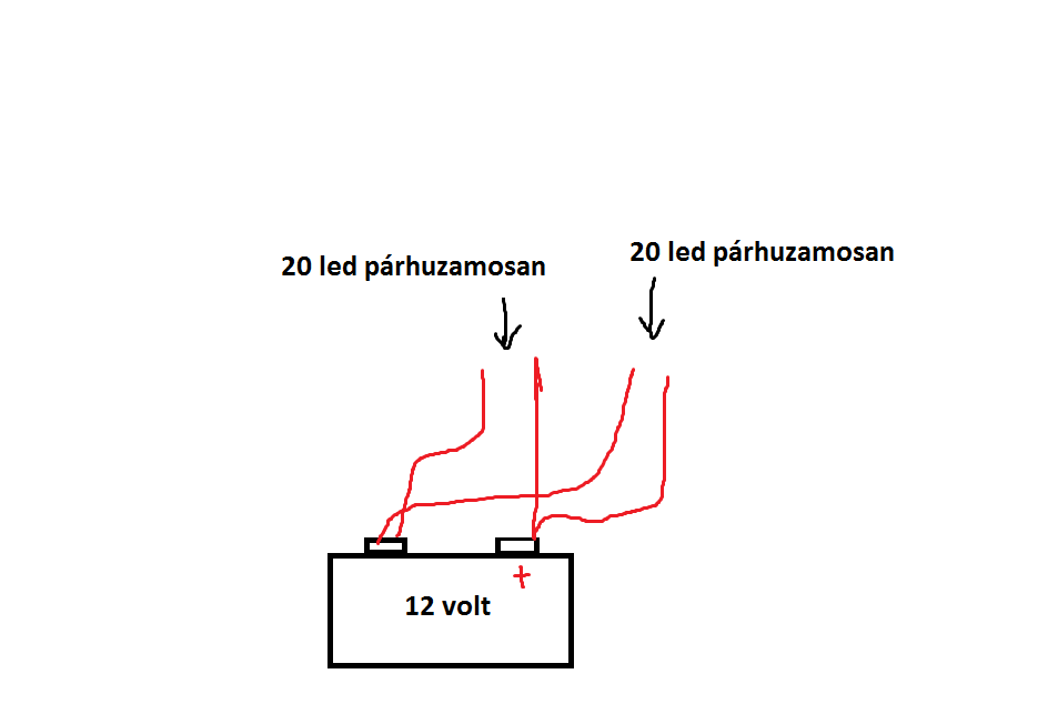

Elbírja-e a 12v-os 1A-es tápegységem, ha ily módot terhelem 20-20 leddel?
A táp igen, a ledek nem!
Vegyesen kellene sorosan és párnuzamosan kötni, és minden led csoporthoz egy-egy előtétellenállás. Bővebben: Link
Köszi! Azt tudom, hogy az ellenállások hogy jönnek ki, csak a tápban nem voltam biztos.
Ha 3-as csoportokban kapcsolod párhuzamosan, és 20mA-rel terheled a ledeket akkor 2x7x20=280mA a felvett áram a tápodból a 42 db LED-re.
