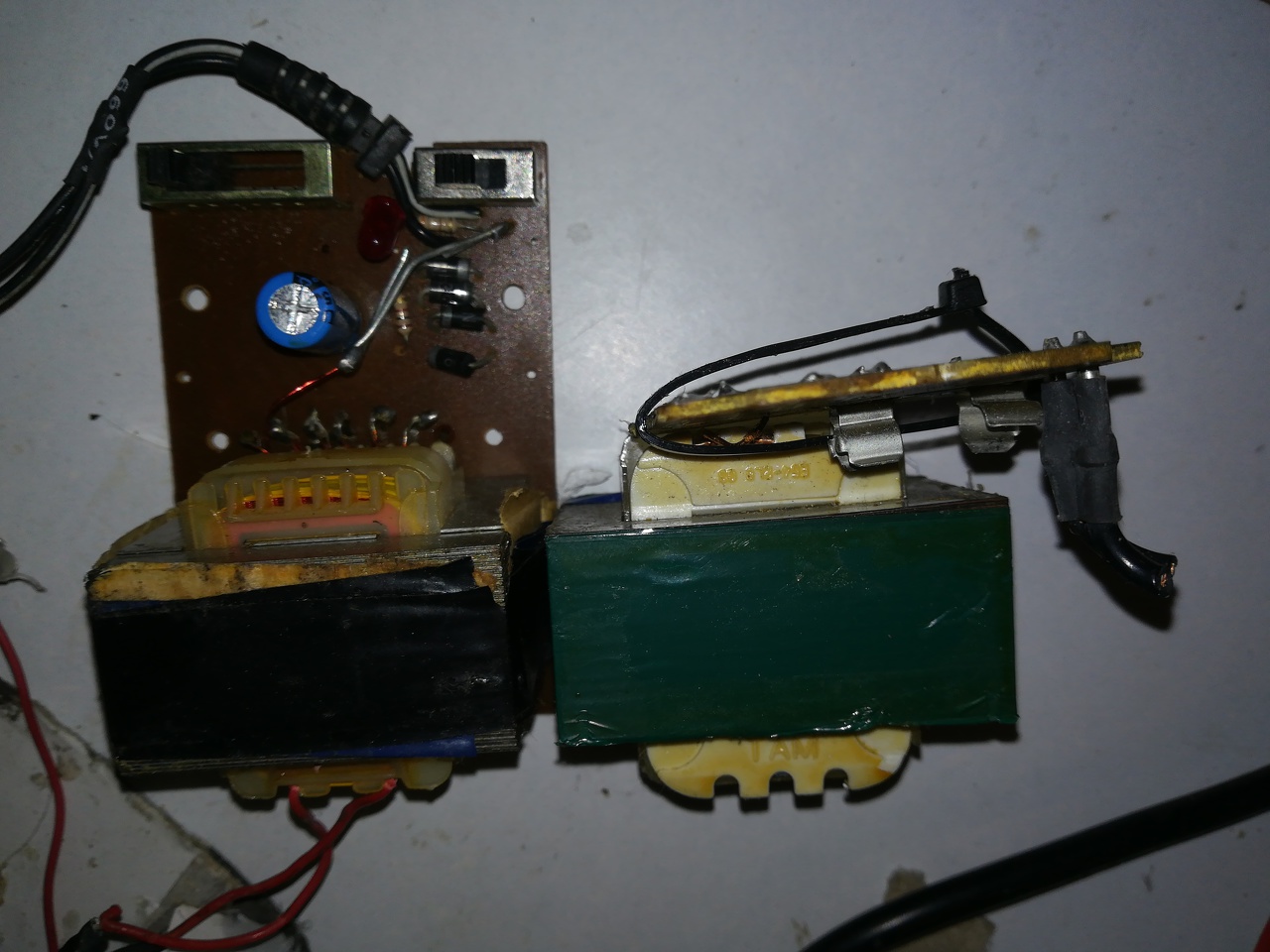

(#) Szabi52 hozzászólása Márc 18, 2018 /
Hali
Van két transzformátorom és azt tudom hogy az egyik AC 12v 1A es tápban volt de a másikról nem tudok semmit. Nekem a lehető legnagyobb teljesítmény kell, úgy, hogy nem bontom meg egyik trafót sem. Arra gondoltam, hogy a a kettőt úgy kötöm sorba, hogy a két primert sorba kötöm(akkor számításaim szerint kb. 110v menne mind a két trafóra) és a két szekundert(elvileg a két trafó átlag feszültsége kéne hogy kijöjjön(mind a két trafónak az alapfeszültségének a fele., és ez összeadódik)) is. Az lenne a kérdésem hogy ez így működne-e vagy hülyeség?
A hozzászólás módosítva: Márc 18, 2018
(#) Bakman válasza Szabi52 hozzászólására (») Márc 18, 2018 /
Kösd mindkettő primert 230 V-ra, már ha a primerek 230 V-ra vannak méretezve. A szekundereket pedig kösd sorba. Így a szekunderen a két trafó szekunder feszültségének az összege lesz, a maximális terhelőáramot a gyengébb trafóhoz kell számítani.
Ésszerűen kb. így hozható ki a legnagyobb teljesítmény a kettőből.
(#) granpa válasza Szabi52 hozzászólására (») Márc 18, 2018 /
Ezért nem kellet volna új témát nyitni. Az elgondolás több sebből vérzik. Viszont az ismeretlen trafón méréseket kellett volna végezni, a trafós témában leírtak szerint.
Ha nagyobb teljesítmény kell, miért kötnéd sorba? Úgy csak a feszültség nő(ne, ha a primerek párhuzamosan lennének). A teljesítmény viszont csökken mert a primerek fele feszültséget kapnak. A primerek párhuzamos kötésével növelhető a teljesítmény. Csak ~azonos drop-ú (Wikipedia, és házilag is lemérhető) transzformátorok köthetők párhuzamosan, ha a szekunderüket párhuzamosítjuk. Különben egyenlőtlen tehereloszlás miatt az egyik túlterhelődik. A szekunderek is, csak azonos feszültségűek köthetők párhuzamosan (ekkor nő az áram). Sorba csak azonos áramúak (ekkor nő a feszültség). De leginkább V.I.L.-t idézném.
Oké értem. Ez a legnagyobb teljesítmény, és azt meg lehet valahogy oldani hogy az áramerősség összeadódjon(vagy legalább legyen nagyobb az erősebb trafóénál)?
Igen, megoldható, megfelelő DC-DC konverterrel. De. Ez egyrészt általában drága, másrészt a konverternek is van vesztesége. Ettől sokkal ésszerűbb eleve olyan transzformátort venni/készítteti, amilyen kell. Energiatakarékosabb is az utóbbi megoldás.
Egyáltalán: mekkora feszültség és áram kellene? És mihez? Ha mindkét trafó 12 V, 1 A lenne, akkor vagy 12 V, 2 A, vagy 24 V, 1 A, ~24 VA az ezekből kinyerhető teljesítmény.
(#) Epu2 válasza Szabi52 hozzászólására (») Márc 19, 2018 /
Hasonlót csináltam, de működött is. Két egyforma 115/12 V-os trafót kötöttem össze. A primereket sorba, a szekundereket párhuzamosan.
