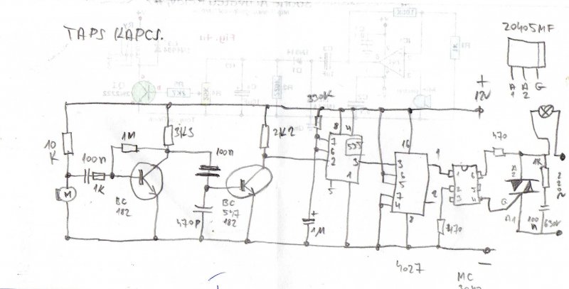

Üdv Mindenkinek!
Szeretnék egy olyan tápegységet építeni (230v-ról) ami csak akkor fogyaszt áramot ha kapcsol valamit, üresjáratban nem.
Pl. Csináltam egy tapskapcsolót és egy csillárba építettem egy kondenzátor-előtétes tápot építettem hozzá. A tapskapcs. elektronikát még rá se kötöttem, mégis 6w-ot fogyasztott a táp. Ez egy hónapban kb.200ft. Ha több ilyen táp is van a lakásban (pl. mozgásérzékelők) ez már ezres nagyságrend is lehet.
Előre is kösz a segítséget
(#) alibaba40 válasza (Felhasználó 13571) hozzászólására (») Jan 13, 2009 /
Ez nem rossz ötlet, de mi van a mozgásérzékelővel?
Ha jön valaki akkor előtte bekapcsolom a kapcsolót.
Akkor olyan tápot szeretnék ami kevesebbet fogyaszt.

Majd felteszem a tapskapcsolóét is.

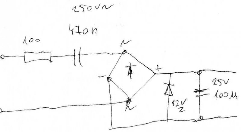

Ezzel a kapcsolással, kisebb előtét kondival nem működött.

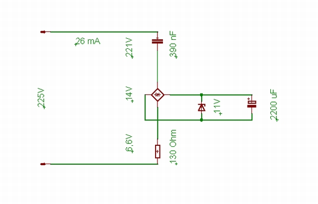

(#) kendre256 válasza alibaba40 hozzászólására (») Jan 13, 2009 /
Ennek a tápnak a látszólagos teljesítményfelvétele üresjárásban kb. 8 VA, de a valós teljesítményfelvétele sokkal kisebb kell legyen. Szerintem ez valós teljesítményben kb. 0,5W-ot fogyaszt. Ha egyszerűen csak áramot mérsz, és azt szorzod a 230V-al, hamis eredményt kapsz, mert az áram nincs fázisban a tápláló feszültséggel (a kondenzátor fázistolása miatt). Ezt egy villanyórával kellene megmérni, vagy teljesítménymérővel, akkor kapnál valós értéket.

(#) kendre256 válasza (Felhasználó 13571) hozzászólására (») Jan 13, 2009 /
Az elkó csökkentésével nem fog csökkenni az üresjárási teljesítményfelvétel. Az elkó, miután feltöltődött, csak a szivárgási árama miatt fogyaszt, az pedig minimális. Ami ebben a kapcsolásban üresjárásban fogyaszt, az a zener, meg az egyenirányító diódák, valamint a soros ellenállás. Az egészen kb. 30 mA folyik, ezzel kell a soros ellenálláson eső feszültséget, teljesítményt kiszámolni. Ehhez adódik még a 12 V + 2 nyitófeszültségen átfolyó áramból adódó teljesítmény.
(Lehetne teljesen precízen, a vektorábrából is számolni, de amit írtam, az jó közelítéssel igaz. Azt vettem figyelembe, hogy az áramot a sokkal nagyobb kapacitív reaktancia határozza meg, a zeneren, és a soros ellenálláson eső feszültségeket elhanyagoltam.)
Nekem is van ugyanolyan, vagy hasonló. Az kiír cos(fí)-t is, azt be kellene számolni a dologba. Ezen kívül egy bizonyos teljesítmény alatt nem is mér, szerintem a kis teljesítményeknél pontatlan az árammmérés "durvasága" miatt.
(Ha nem felejtem el (meg találok otthon 470 nF 400V-os kondit(, este kíváncsiságból ráteszem.)

(#) kendre256 válasza kendre256 hozzászólására (») Jan 13, 2009 /
Megcsináltam majdnem ugyanazt a kapcsolást (390 nF, meg 130 Ohm volt itthon, valamint 11V-os zenert tudtam összerakni).
A fogyasztásmérőm (EKM 30 a típusa) elég vacakul mér kis reaktáns teljesítményt. 6,7W-ot mutat, 30 mA-t és cos(fi)-nek pedig 1-et!
Mellékelem a multiméterrel mért feszültség és áramértékekeket, azokból látszik, hogy a hatásos teljesítményfelvétel 0,52W.
Egy ilyen "táp" terhelve sem vesz fel többet, csak terhelésre a zener árama egyre csökken, majd egy idő után leesik a kimenőfeszültség. Ez a "táp" 10-15 mA-rel terhelhető, akkor még marad a zeneren is áram a stabilizáláshoz.
