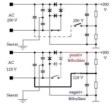

Csak arra gondoltam, hogy ebben a duál-voltos tápban milyen szerkezet van az átkapcsoló gomb mögött? A kis tolóka hogyan szabályozza a bemenő feszültséget? Van külön egy 110 V-os primer és külön egy 230 V-os is?
Abban a tápegységen, amit mutattál, bármi lehet.
Viszont, ha jók a megérzéseim: a tépegység viszonylag széles tartományban tud üzemelni. A 230 V-os hálózati feszültség csúcsértéke 320 - 330 V körül van, a 110 V-os hálózaté pedig 150 - 160 V körül alakul. A kapcsolóval a két bemeneti kondenzátort lehet párhuzamosan (110 V-hoz) és sorosan (230 V-hoz) kapcsolni. 110 V esetén kell a nagyobb kapacitás a nagyobb áramfelvétel miatt. A két kondenzátor lehet alacsonyabb feszültségtűrésű is, pl. 250 V-os, mert soros kapcsolásnál kb. fele-fele arányban oszlik el a feszültség.
Köszönöm a magyarázatot, bár - noha szegényesek elektrotechnikai ismereteim, - kicsit meglep, hogy feszültséget kondenzátorral is lehet csökkenteni.
Itt a táp info-táblája, de a belső dolgairól nem sokat árul el... Idézet: Bizonyos értelemben ez igaz de én ilyet nem írtam az előző hozzászólásban, félreértésről lehet szó. „kicsit meglep, hogy feszültséget kondenzátorral is lehet csökkenteni”
Nézd meg, mi a különbség a két állapot között, sallangok nélkül.
Köszönöm az ábrát, érdekes, megint tanultam valamit!
