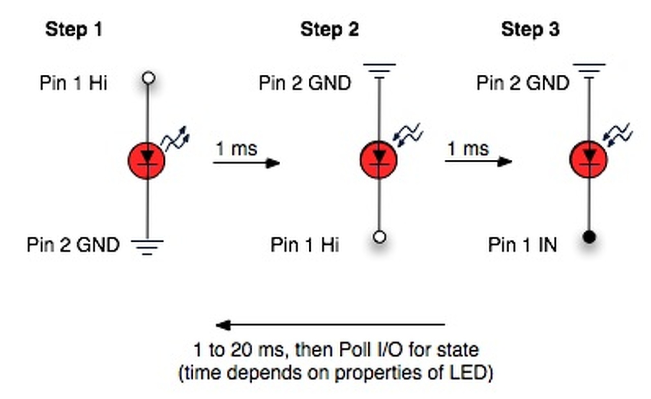

(#) Istvanpisti válasza kameleon2 hozzászólására (») Nov 7, 2014 / 2
Igen, az alkonykapcsolót tényleg sokkal egyszerűbben meg lehet építeni, nedudginak is igaza van.
Működés:
A piros LED két portláb közé van bekötve, a katódra kötött uC bemenet adc funkcióval is bír.
Először kimenetnek konfiguráljuk mindkét port lábat és a LED anódjára menőt H, a katódra menőt L szintre állítjuk (a LED fényt bocsát ki). Egy rövid idő után pl. 1ms megfordítjuk a polaritást (záró irány, a LED nem bocsát ki fényt), itt újabb 1ms a várakozás, az érdekesség ezután következik. A katódra csatlakozó port láb irányát kimenetről bemenetre állítjuk, majd várunk egy keveset pl. 10 us és adc-vel mérjük a feszültséget.
Az adc-vel mért feszültség fordítottan arányos a megvilágítással. Miért?
Amikor a LED-et fordított polaritással kapcsoltuk az áramkörbe, akkor a parazita kapacitását töltjük fel (néhányszor 10pF), utána amikor a katódra csatlakozó láb bemenet lesz (nagy impedancia, nem süti ki), a külső fény fogja kisütni ezt a kapacitást, és kondenzátor feszültségét mérjük az adc-vel. Ha alacsony értéket mérünk, akkor nagy a fényerősség.
Tehát egy olyan LED is használható fényerősség mérésre, ami pl. a készülék bekapcsolását hivatott jelezni.
Belátom, csak én gondoltam érdekesnek.
Visszatérve a kérdésedre :
„de mire jó?”
Semmire, de érdekes, azért ide tettem fel és nem a "Ki mit épített" fórum témába.

(#) Kovidivi válasza Istvanpisti hozzászólására (») Nov 7, 2014 / 1
Szia. Na így elmagyarázva már tényleg érdekes. A megoldás is tetszik, hogy akár a bekapcsolást jelzö LED-del is lehet fényerösséget mérni. Ez annyira tùl van bonyolítva, hogy simán fel fogom használni !
