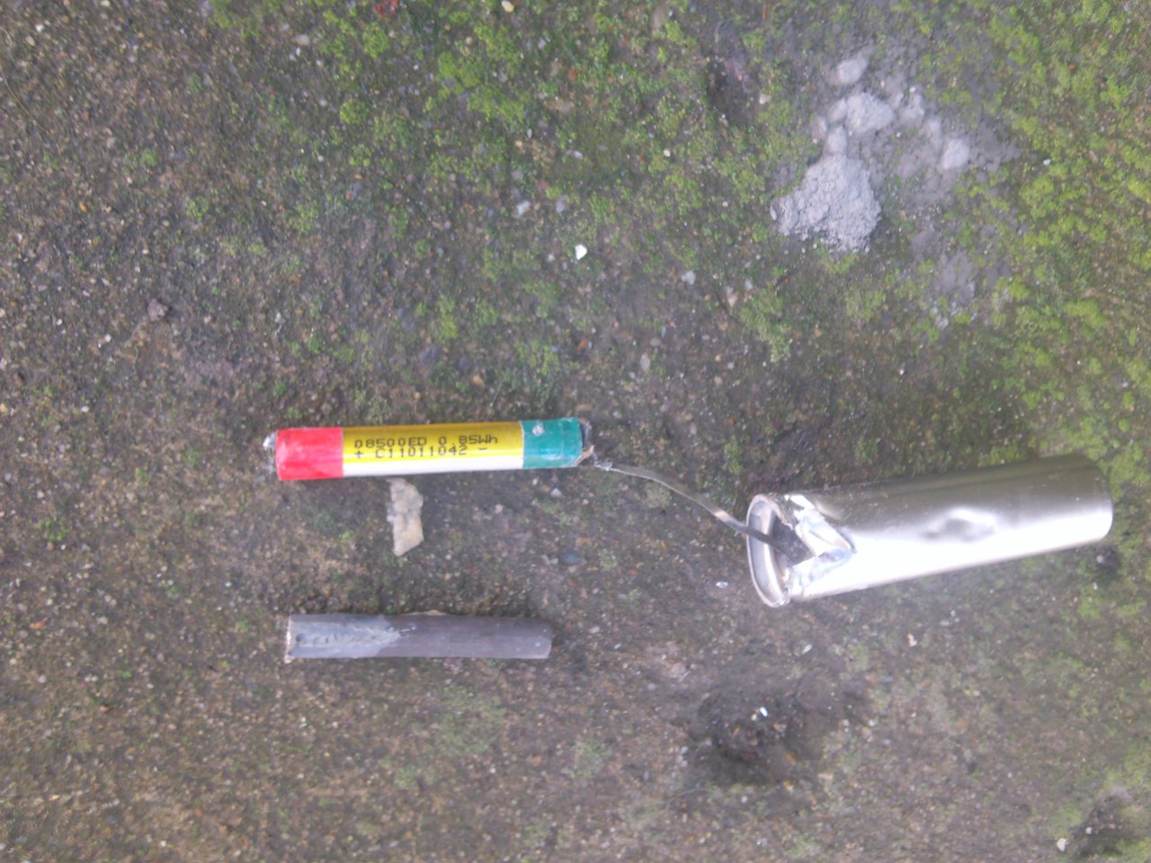

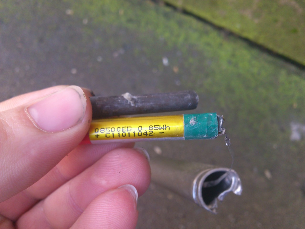

(#) BiG_Lui-Gee hozzászólása Feb 24, 2015 / 1
Szuper kapacitás Mivel szinte ugyanazt csinálom mint Béka, így szétkaptam egy Ultra Fire Li ion cellát. Nem volt ezzel semmi baj, de , hogy plusz súly minek bele ? . Ha nem illő ide, törölhető.
