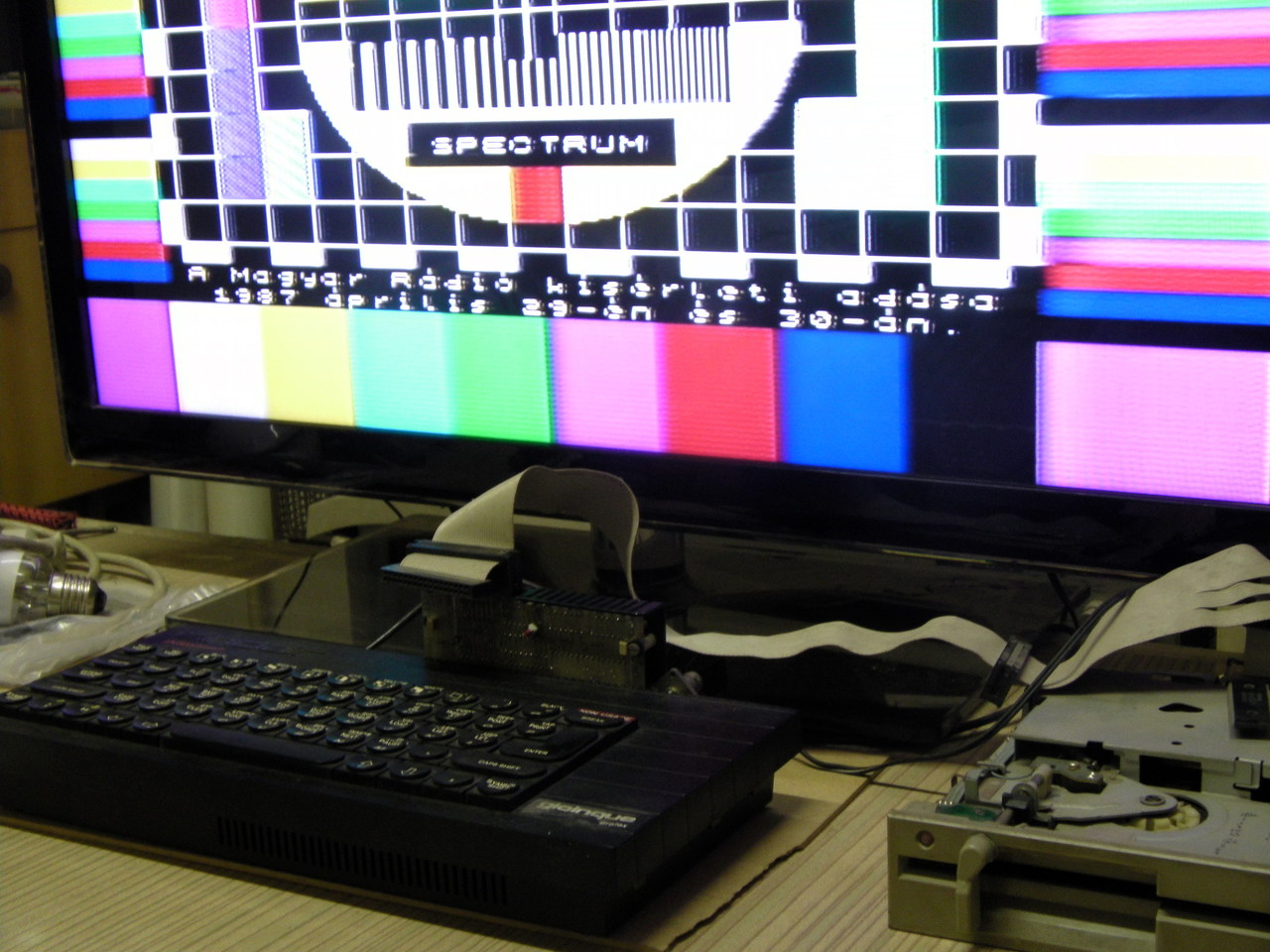

Nagyon ráértem ma, elővettem a régi Spectrumot, játszani egy kicsit.
Gép bekapcsol, floppi berak, játék betölt.
Végignéztem vagy 15 floppilemezt, egynél találtam csak adathibát.
Azért érdekes, hogy 25-28 évvel ezelött lementett lemezek még mindig működnek.
Az első képen a rádión keresztül letölthető programok egyik monoszkópja látható.
Holnap a QL beüzemelése lesz, van hozzá vagy 10 micro-kazettám. Remélem az is fog menni.

Ez a kisérleti adás mégsem indult be a rádión ha jól emlékszem, pedig vártam. Spectrumhoz floppi? Ilyet nem láttam.
(#) sunside válasza nagym6 hozzászólására (») Márc 15, 2016 /
A kazettás magnóval való szenvedés kiváltására lett használatba véve. Egyszerre max. 4 meghajtót tud kezelni ami lehet 3.5-ös kisfloppi meg 5/4-es normál akár vegyesen is.
(#) nagym6 válasza sunside hozzászólására (») Márc 15, 2016 /
A flopp és illesztő miféle, nem hallottam ilyenről. Nekem a legelső változatú Spectrum van, a színes gumibillentyűs.
Egy Speccy-DOS floppy illesztőt használok. A képen épp egy Spectrum + megy, de van gumibillentyűs gépem is aminek a fólia részét kicseréltem ilyen gombokra.

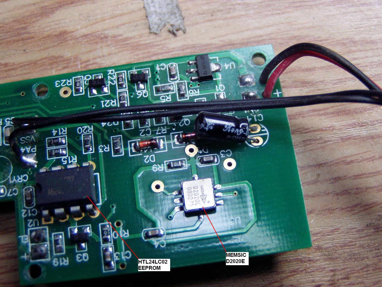

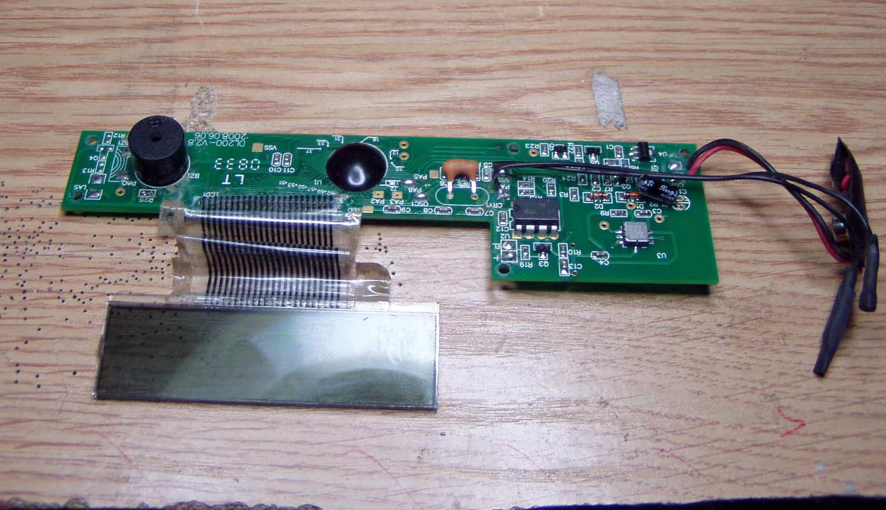

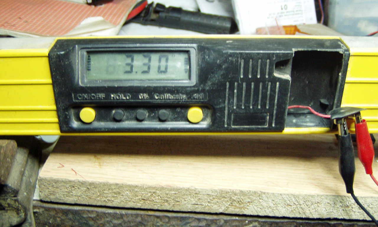

Teljesült egy régi vágyam. Mindig is kíváncsi voltam hogy működik a digitális vízmérték. Kaptam egyet javításra (LCD szalag kontakthiba), sikerült rendbehozni. Csináltam pár képet, hátha mást is érdekel. Egy D2020E típusú gyorsulásmérőt és egy HT24LC02 EEPROM-ot tudtam beazonosítani.A két plusz vezeték gondolom a programozásnál kell vagy ilyesmi ez már nekem magas.
