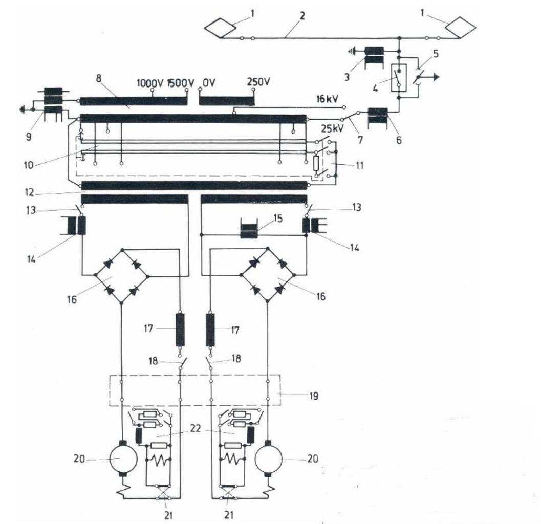

A magyar vasút legelterjedtebb mozdonyának ( V43) nagyon leegyszerűsített "kapcsolási rajza".
De inkább ez csak egy 25Kv-ról, fokozatkapcsolós teljesítményszabályzással meghajtott egyenáramú villanymotor, mert semmi segédüzemi berendezést nem tartalmaz.
1 - áramszedő, 2 - tetővezeték. 3 - primer feszültségváltó. 4 - fömegszakító. 5 - földelókapcsoló. 6 - primer áramváltó, 7 - feszültség-átkapcsoló, 8 - főtranszformátor szabályozó transzformátora. 9 - különbözeti védelem áramváltója. 10 - fokozatkapcsoló választóhenger. 11 - fokozatkapcsoló teljesítménykapcsolói, 12 - főtranszformátor módosító transzformátora, 13 - váltakozóáramú kontaktorok. 14 - vontatómotor-áramváltók, 15 - vontatómotor-feszültségváltó, 16 - főüzemi egyenirányítók. 17 - simító fojtótekercsek. 18 - egyenáramú kontaktorok, 19 - selejtező kapcsoló, 20 - vontatómotorok. 21 - irányváltók. 22 - mezőgyengítő berendezés
