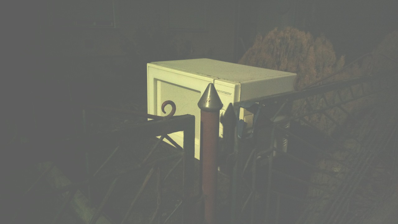

(#) Petyaa hozzászólása Dec 10, 2016 /
Tegnap lőttem ezt a képet. Igazából nem jöttem rá hogy miért/minek Talán a postást várja egy előkészített kávé?
A hozzászólás módosítva: Dec 10, 2016
(#) Gafly válasza Petyaa hozzászólására (») Dec 10, 2016 / 1
Ha nincs odacsavarozva, akkor ingyen vihető
Ha oda van csavarozva, akkor postaláda
Mellesleg bár kissé "unortodox", de funkcióját tekintve nem butaság. Felénk például ha a kézbesítő nem tudja megbízhatóan betenni a küldeményt (azaz nem fér bele a ládába), akkor csak egy értesítést hagy ott, és este lehet elsétálni és sorba állni a postán...
Itt még az ajtóérintkezővel az lehet jelezni bent a házban, hogy küldemény jött.
+1: Nem ázik meg a levél.
De az is lehet hogy ételfutár hordja ki az előfizetéses menüt...
(#) Petyaa válasza Gafly hozzászólására (») Dec 10, 2016 / 1
Csak nehogy más kiszedje a csomagot a mikróból Mondjuk ha ételfutár viszi ki az ebédet akkor lehet rányom még pár percet hagy melegedjen, a lejárati idő pedig bent szólal meg
