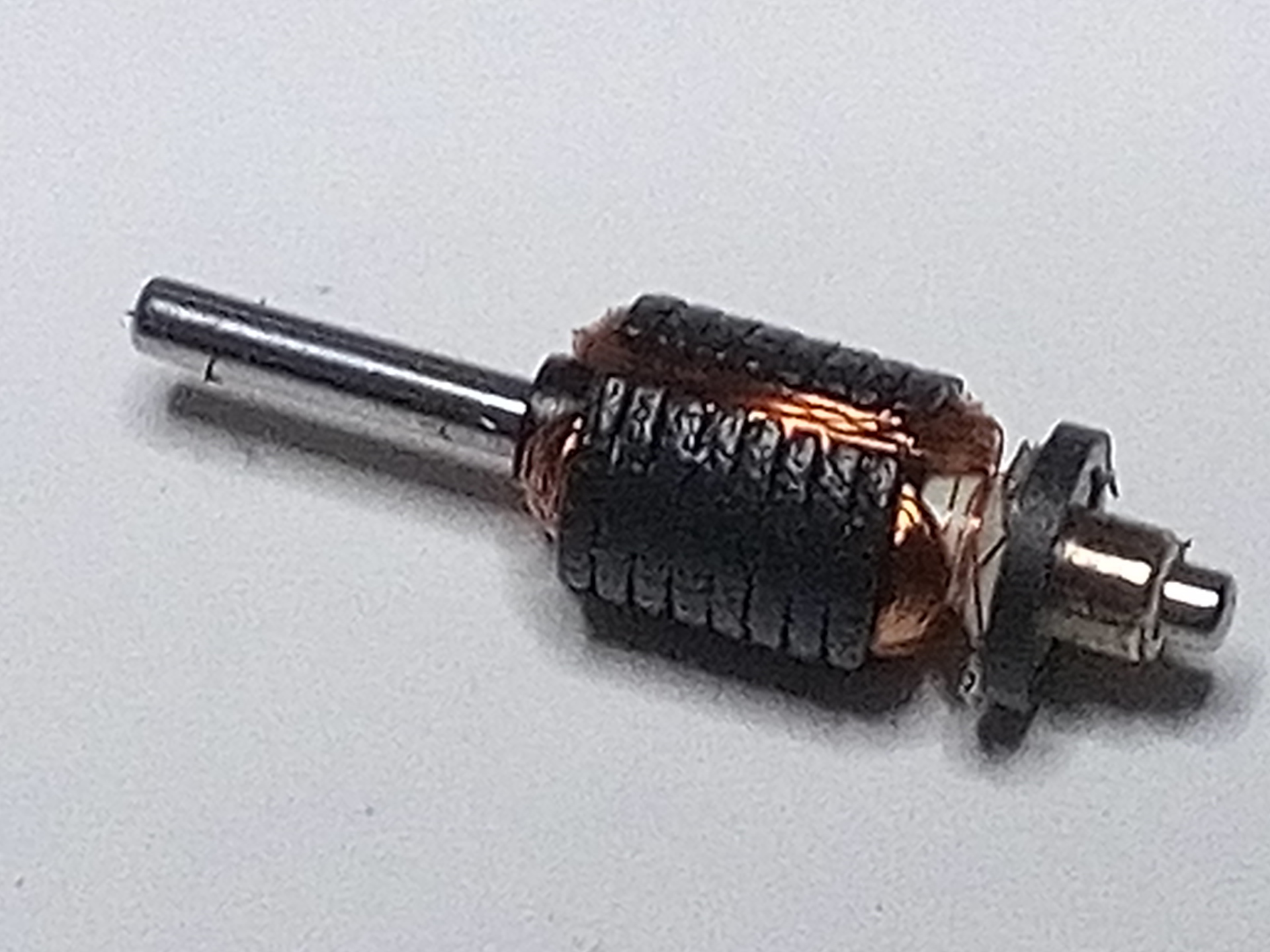

Ha már motor.
Kicsi kínai tud zanzásítani.
A képen látható hárum tekercses forgórész hagyományos, lemezelt vastesttel a következő méreteket tudja.
Legnagyobb átmérő 2,6mm
Kommutátor átmérő 1,1mm
Tengely átmérő 0,6mm
Tekercstest hossza 4mm.
(#) nagym6 válasza sonajkniz hozzászólására (») Dec 29, 2019 /
De a jégrés eléggé változó, azaz a vasmag külső forgás felülete nagyon egyenetlen. Sokat számít egy motornál.
Természetesen mindenben kötekednem kell.
(#) Massawa válasza sonajkniz hozzászólására (») Dec 29, 2019 /
Amit használok mikromotorok ( még áttétel is van benne) a külsö átméröje 4 mm a tengely átméröje 0,6 mm és a hossza 15 mm a tengelly el és redukcioval együtt. Eddig még nem szedtem szét ezeket.... de állitolag 5 polusuak.
