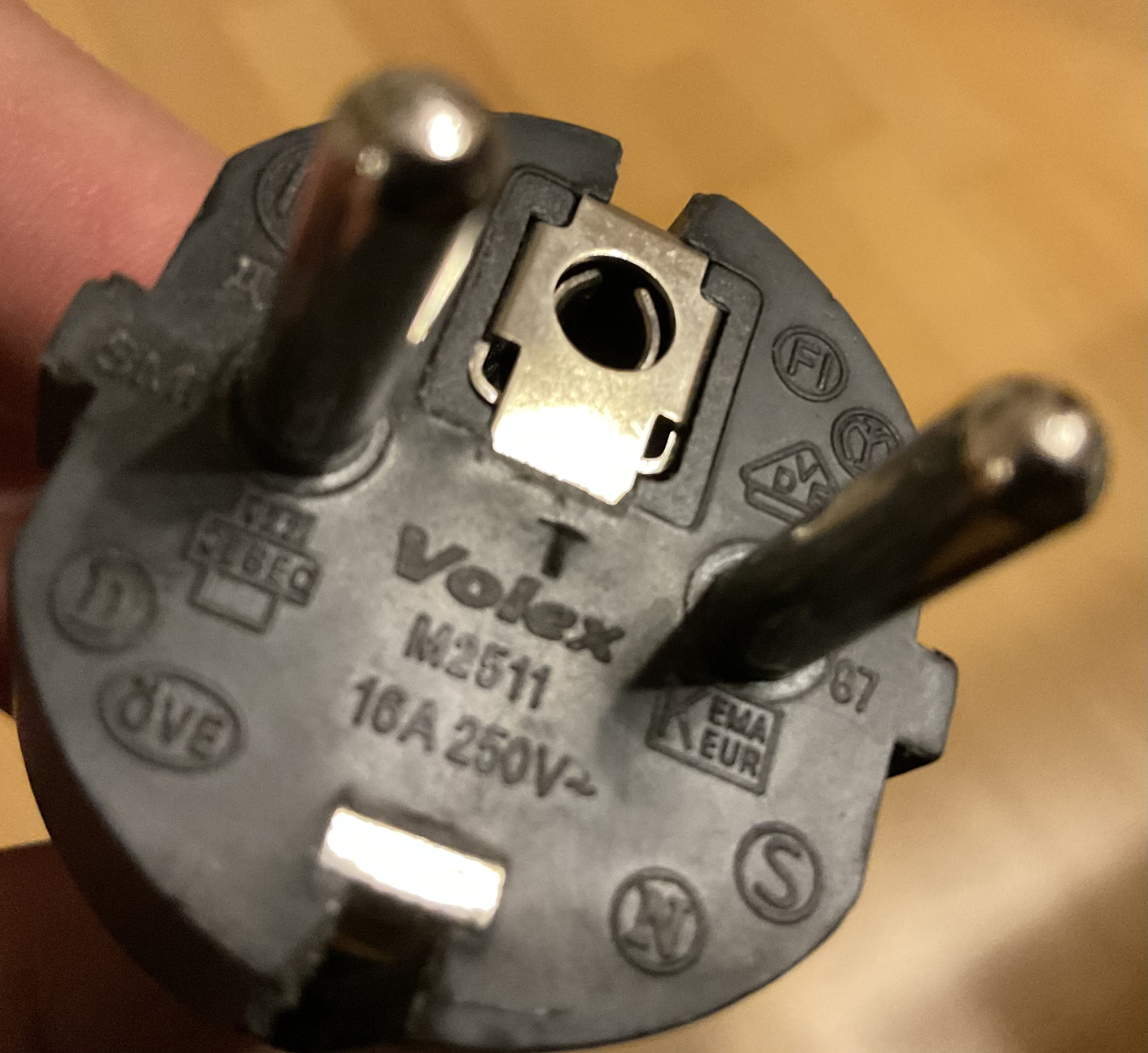

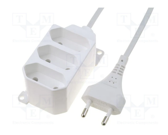

(#) Massawa válasza majkimester hozzászólására (») Dec 29, 2021 /
Mi a gond vele?
A 2 polusu hosszabbito sem földelt. Sehol nincs elöirva, hogy minden hosszabitonak földeltnek kell lennie. A stekkeren lehet, hogy nincs is földelés, ( nem látni, mert szerencsétlen képet raktál be.)
Hány uj HIFI tulajdonos szidta a fél világot, mert brummogott a berendezése. Akkor pontosan ilyen elosztora volt szüksége.
(#) sany válasza Massawa hozzászólására (») Dec 29, 2021 /
Azért ha már a villásdugóra ráteszik, a harmadik érintkezőt, mint földelést imitáló csatlakozót, az már szerintem átverés így.
(#) Massawa válasza lelkes amatőr hozzászólására (») Dec 29, 2021 /
Sima öntvényhiba. Ezek még nem ellenörzik röntgennel az öntvényeket. Elég ha valamilyen szemét pottyant a formába amikor öntik, és már megvan a baj. Nálunk a méregdrága Grohe telep ment hasonloan tönkre. Szo nélkül kicserélték.
(#) Massawa válasza sany hozzászólására (») Dec 29, 2021 /
Nem látok a villásdugon föld csatlakozot, csak a helyét.
Pedig ott van, az a kis vájat.
Mutasd meg hol a fém? Mert akkor a két láb közötti lyuknak is fémböl kell lennie, az meg sima szürke a képen.
A hozzászólás módosítva: Dec 29, 2021
Ha az ott valóban nem fém, akkor meg magán az elosztón van kivezetve a földelés, ami persze nincs bekötve. Az miért van ott?

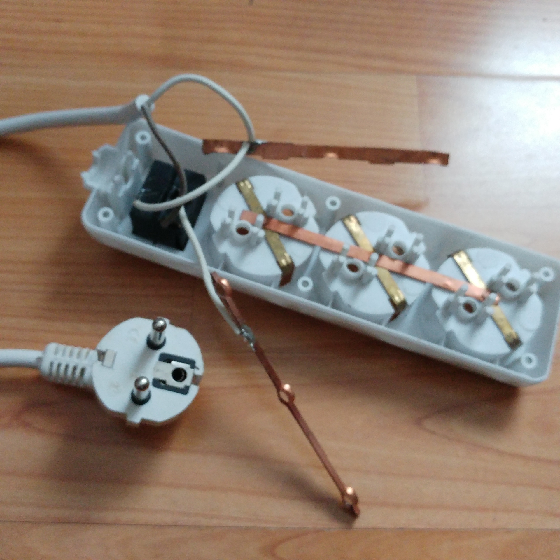

(#) Skori válasza Massawa hozzászólására (») Dec 29, 2021 / 2
Az alapvető probléma ott van, hogy a vezeték végén, a 3db aljzatban ott vannak a védőérintkezők, de nincsenek bekötve. Na ilyet tilos forgalomba hozni! Ha ott a védőérintkező, akkor annak bekötve kell lennie.
Mellesleg nekem is volt ugyanilyen hosszabbítóm, amikor észrevettem, hogy nincs bekötve a védővezető, rögtön leellenőriztem az összes itthon található hosszabbítót, a kéteres vezetéket pedig lecseréltem háromeresre egy másik dugóval a végén.

(#) Bakman válasza Massawa hozzászólására (») Dec 29, 2021 / 1
Az a gond vele, hogy ez látszólag 3 pólusú hosszabbító és mint olyan, földeléssel is rendelkező eszközt is bele lehet dugni, ami nagy valószínűséggel kéri a védővezetőt.
A szabályos 2p hosszabbítóba eleve bele sem lehet dugni földeléses dugvillát.

(#) Massawa válasza Skori hozzászólására (») Dec 29, 2021 /
Az valoban gond..
Amit viszont tettél - márhogy megbontottad a rendszerint összeragasztott hosszabbitot, éppenolyan szabálytalan, mint az eredeti.
Söt a hülye szabály azt is elöirja, hogy ha az eloszto gyárilag nem rögzithetö ( nincs rajta helye a csavaroknak) akkor már az is szabálytalan, hogy pl egy egy kétoldalas Scotch ragasztoszalaggal valahova odaragasztod. ( ne kérdezd ki hoz ilyen szabályokat.)
„Sehol nincs elöirva, hogy minden hosszabitonak földeltnek kell lennie.”
Ha nincs védővezető, akkor csak olyan aljzat lehet rajta, amibe szintén csak védővezető nélküli (kettős szigetelésű készülék) csatlakozója dugható bele. A sima védővezető nélküli "röfi csatlakozó alj" tudtommal már tiltott, ilyen esetben olyan aljzat kell amibe csak a lapos, kétérintkezős dugók mennek bele.
