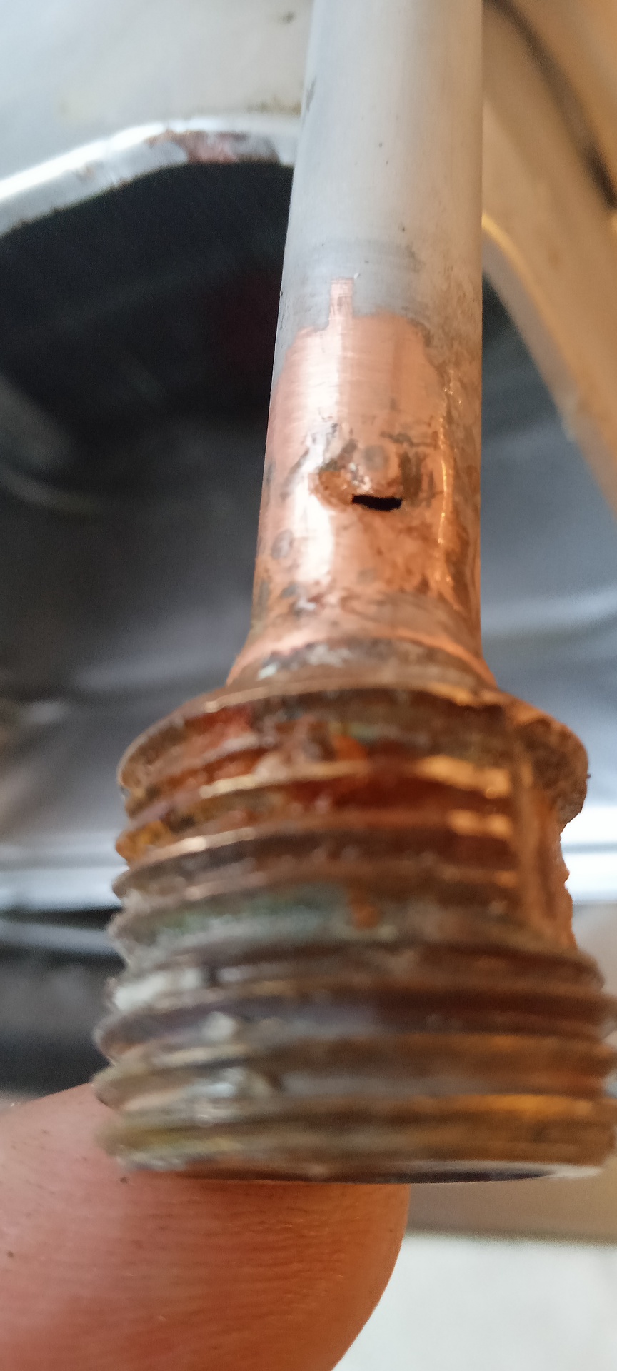

(#) Epu2 válasza kameleon2 hozzászólására (») Feb 16, 2022 /
Tudjátok mi a tervezett elavulás?
Hát ez. Vízmelegítő.

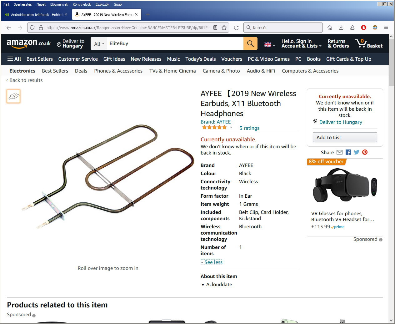

(#) lelkes amatőr hozzászólása Feb 16, 2022 /
Találtam egy Bluetooth fülest a neten, de nem tudom csatlakoztatni sehogy a telefonomhoz.
(#) dB_Thunder válasza Epu2 hozzászólására (») Feb 16, 2022 /
beforraszt...
(#) Udvari Zsombor válasza dB_Thunder hozzászólására (») Feb 16, 2022 /
Akkor az úgy mióta vezeték nélküli?

(#) Epu2 válasza dB_Thunder hozzászólására (») Feb 16, 2022 /
Persze, de ha szerelőt hívok, simán csere, vagy nem javítható.
(#) lazsi válasza lelkes amatőr hozzászólására (») Feb 16, 2022 /
Az akku fel van benne töltve? Szerintem az lehet a gond... (De lehet, hogy átverés és nincs is benne akku... )
(#) Rosszmáj válasza lazsi hozzászólására (») Feb 16, 2022 /
Ok, ez BT antenna. De a többi részéről nincs képed?
(#) SzervízMacska válasza Rosszmáj hozzászólására (») Feb 16, 2022 /
Mások szerint meg fűtőbetét…
(#) lelkes amatőr válasza SzervízMacska hozzászólására (») Feb 16, 2022 / 1
Lehet, hogy kifejezetten téli üzemre készült, melegen tartja a füleket?
(#) sonajkniz válasza lelkes amatőr hozzászólására (») Feb 16, 2022 / 1
Egyik tipp sem jó.
Ez egy hőmérséklet stabilizált hangvilla, amit a bluetooth füles mellé adnak, hogy megfelelően be tudd állítani az optimális hangzást. Kifejezetten audiofüleknek készült.
(#) lelkes amatőr válasza sonajkniz hozzászólására (») Feb 16, 2022 /
Akkor ez nekem nem lesz jó, valódi bükkfából készült botfüleim vannak.
