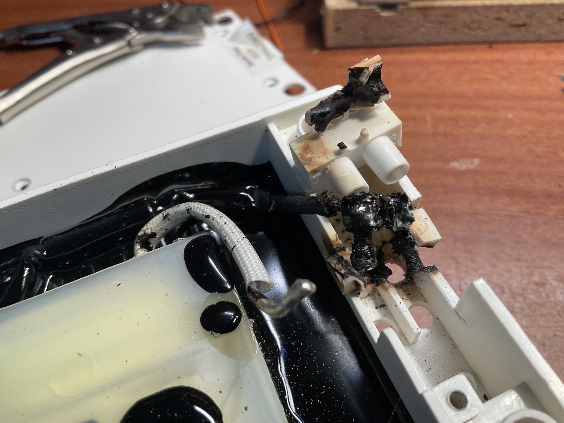

A nejem butorvilágitása kezdett el hülyülni. Egy 12 Voltos 7A trafo hajtja a 6 halogén izzót. És ez lett a vége. Lásd a képeket.
A csoki fele egyszerüen elolvadt, sőt összeolvadt a vezetékkel, kihuzni sem tudtam igy csipöfogoval kellett a csoki csövének a maradékát felvágni. A trafon belül természetesen pontosan ennek a vezetéknek nem volt semmi tartaléka igy csak megtudtam pucolni a végét ( licni volt rápréselt csövel).
A trafoban állitolag van bizti, de az meg sem szolalt. A külsö vezeték 4 mm2 kb 5 cm hosszban megfeketedett, söt a végén a licniszálai is összeolvadtak.
Minden izzo rendben van. A javitás után világit.
Hogy mi okozhatta a gondot nehéz elképzelni. A csavarok rendesen be voltak huzva, rövidzárlatnak nyoma sincs.
(#) Inhouse válasza Massawa hozzászólására (») Máj 21, 2023 /
- rossz kontakt+átfolyó áram=hőfejlődés
- túlterhelés/túlméretezett biztosíték
Egyébként eljött az idő a LED-esítésre.
(#) Massawa válasza Inhouse hozzászólására (») Máj 21, 2023 /
Sajnos a LEDesités föleg a butorokban nagyon kétélü fegyver. Nemrég cseréltem a svéd raklapos butorház butoraiban 6 tápegységet, mert azok éktelen zavarszintet produkáltak, (a szobában a rádio többnyire csak zugott, talán 2 állomás ment zaj nélkül) és keress látatlanban olyan kapcsitápot amelyik nem zavar!
A lámpatesteket cserélhetném, de akkor még egy egyenirányito is kell, ami szintén kihivás, mert a trafot nemes egyszerüséggel bemarták a butor tetejébe olyan passzentosan, hogy még a csavarhuzo sem fér a lyukba a trafo mellé.

(#) vargham válasza Massawa hozzászólására (») Máj 22, 2023 /
Láttam én is néhány ilyet. A kivitelezés minősége alapján asztalosok szerelhetik be ezeket. Sodort vezeték érvéghüvely nélkül a sima csavaros sorkapocsban. Trafó passzentosan, se szerelni nem lehet, se szellőzni nem tud. Olyat is láttam, hogy 1 db négyes sorkapocsba volt bekötve a ki és a bemenet is. Soroljam még?
(#) Massawa válasza vargham hozzászólására (») Máj 22, 2023 /
Valoban butorokban látni leginkább ilyen gondokat. A hozzánemértés csucsa amit a butorokban drágán megveszünk. Nálunk szerencsére a trafo nem ment tönkra, csak a csati meg kb 5 cm drot. Szerencsére legalább hozzá tudtam férni a butor szétbontása nélkül. (Sajnos már olyan is volt, amikor LED meghajto trafokat cseréltem).

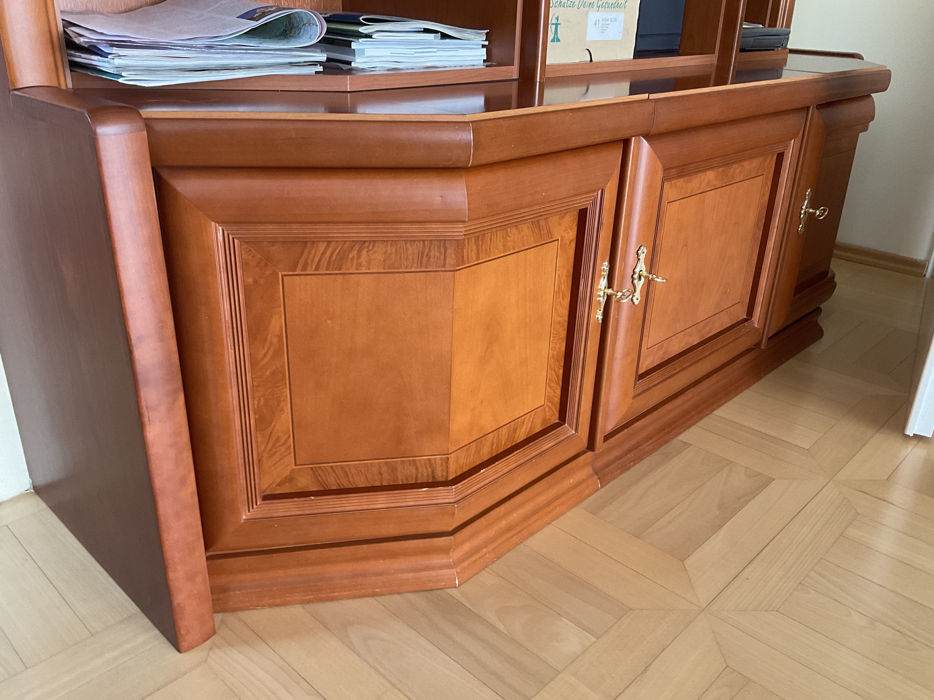

Nem akarok veled vitatkozni, de ezt Olaszországban méretre gyártattam 22 éve. Igaz, hogy ök sem voltak nagyon világos fejek, mert én CADban megrajzoltam a pontos méreteket. Nem hittek nekem, elküldtek egy asztalost az inasával, akik hoztak egy zsinórt meg méröszalagot és mindent ujra mértek.
Söt megvetették velem az akkor dögnehéz és mély ( 85 cm) TV-t is, hogy pontosan tudják hova lesz majd beépitve.
Vagy 4 honap mulva hozták is a szép butort, csak nem fért a szobába, két tartorész vastagságát nem számolták be, igy 8 cm-vel lett szélesebb.
Azaz lebontani, visszavinni ujra vágni a kritikus részeket.
További pár hét mulva ujra hozták, most már befért, csak a TV nem, mert elfelejtették hogy milyen mély hely kell neki. Szerencsére most már nem kellett elbontani, de a TV-s részt ujra kellett csinálni. Az is vagy 5 hét alatt elkészült be is épitették, csak akkor derült ki, hogy a polc tul gyönge a TV meg túl nehéz (vagy 50 kg volt). Igy simán elgörbült a polc alatta. Ujabb pár hét és a TV alatti teret 3 részre osztották igy a két vertikális lap már szépen megtartotta a nehéz TVt..
Igy készült el több mint egy év alatt a rendeléstöl a nagyon igényes és szép stilbutor.
Még ma is megvan, igaz azota egy másik asztalossal egy kicsit át kellett alakittatni, mert az uj házba már nem passzolt. A TV is már a multté.
Egy kép a butor részletéröl.
