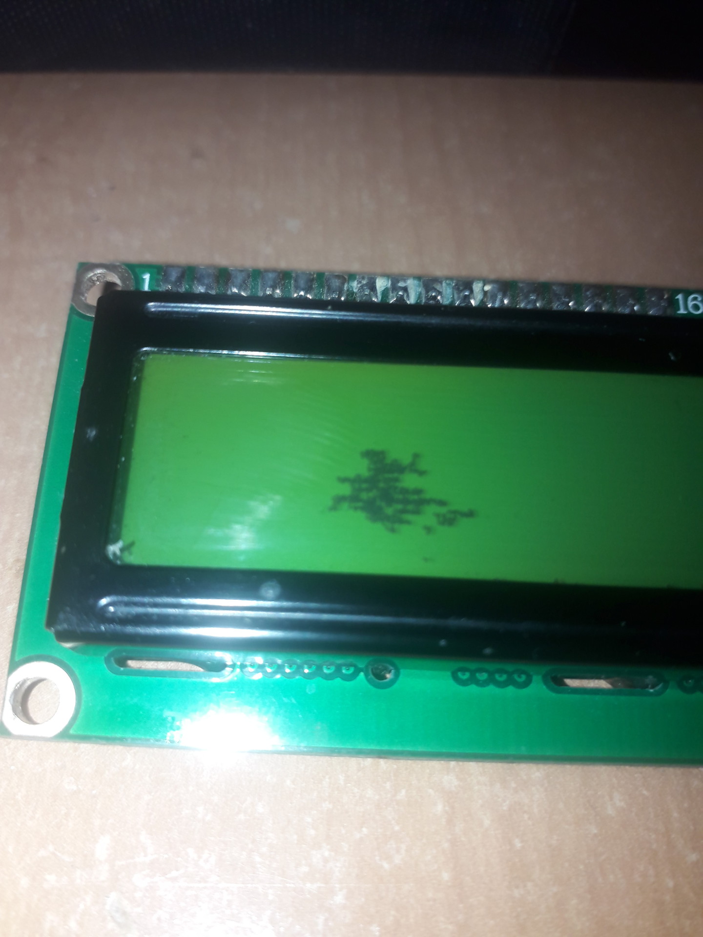

Szerintem már a karakteres LCD kijelzők sem a régiek.
Azok az LCD kijelzők amiket 2-3 évvel ezelőtt vettem, illetve építettem be néhány közülük hibás lett. Karakteres LCD 20x4, és karakteres LCD 16x2 kijelző esetében több képpont hiányossága, mint hiba jött elő. Az érdekesség, hogy mindegyik tönkrement kijelzők sárga világítással rendelkezett. Tudom Kína, de mindent nem lehet rájuk fogni, mert közvetlen nem onnan vettem ezeket, nem egyszerre és nem egy helyről. Már ezek sem a régiek? Az igazság odaát van? Vagy a gyártásban kell keresni hibát?
Nektek van esetleg ilyen tapasztalatotok?
(#) nagym6 válasza sany hozzászólására (») Máj 26, 2023 /
„több képpont hiányossága, mint hiba jött elő.”
Esetleg az üveglap és panel összenyomása gyenge, gumizebra érintkezési hiba lehet. Ilyenkor kézzel megnyomva a panel felé az üveglapot szorító fémkeretet eltűnhet a hiba, azaz üveg és panel összenyomva. Megoldás az összefogó behajlított fémfülek kissé hajlítása összeszorítás irányba.
Vagy üveglap és panel csatlakozósávok -gumizebránál- kicsit elcsúszva vannak egymáshoz képest. A behajlított fémfülek lazítása után helyretolható az üveglap.

(#) sany válasza nagym6 hozzászólására (») Máj 26, 2023 /
Igen, ezt elfogadom. Azonban van 35! éves LCD-m, mégsincs gond.
Nem gondolom én sem, hogy összeesküvés-elmélet lenne. Itt a képen 2 éve használt kijelző látható mégis ilyen lett. Pedig semmilyen erőhatás tudtommal nem érte. Jó ez nem képpont hiányosság. Számomra érdekes.

(#) Massawa válasza sany hozzászólására (») Máj 26, 2023 /
Ütést kaphatott. Nekem egy táskaradio esett le az asztalról. A display egyben maradt, a rádio is megy, de lett egy nagy folt a kijelzön.
(#) Gafly válasza sany hozzászólására (») Máj 26, 2023 /
Ez bizony nem elektromos hiba.
Vagy gyártási hiba, vagy mégis kapott egyet...

(#) sany válasza Massawa hozzászólására (») Máj 26, 2023 /
Nem kapott ütést, biztos nem esett le. Frekimérőm kijelzője volt, vigyáztam rá.
(#) moltam válasza antikzsolt hozzászólására (») Máj 26, 2023 /
Nekem is van ilyen kijelzőm, a furcsa benne hogy kikapcsolt állapotban is ilyen. Hallottam én is a piezos sokkolásról, de elvileg csak a működés közben kimaradó pixeleken segíthet. Állítólag beválik néha, írta valaki nemrégen hogy sikeresen helyrehozta vele az autója középső info lcd jét.
Ez nincs áram alatt, akkor baj. Nekem is van két ilyen, tavalyi tételből újonnan, gyári hiba, bekötve sem voltak. Ha van ugyan ilyen panelhibás, akkor üveglap cserével a kettőből egy jót lehet csinálni.
