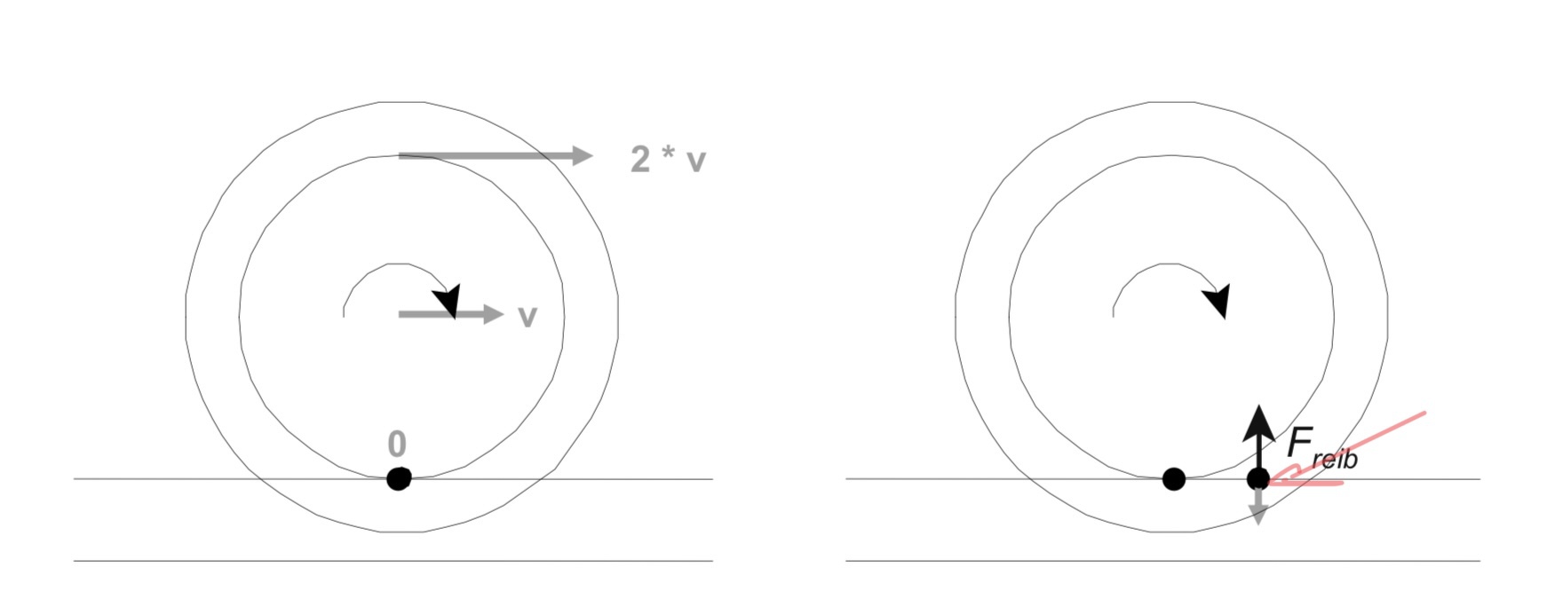

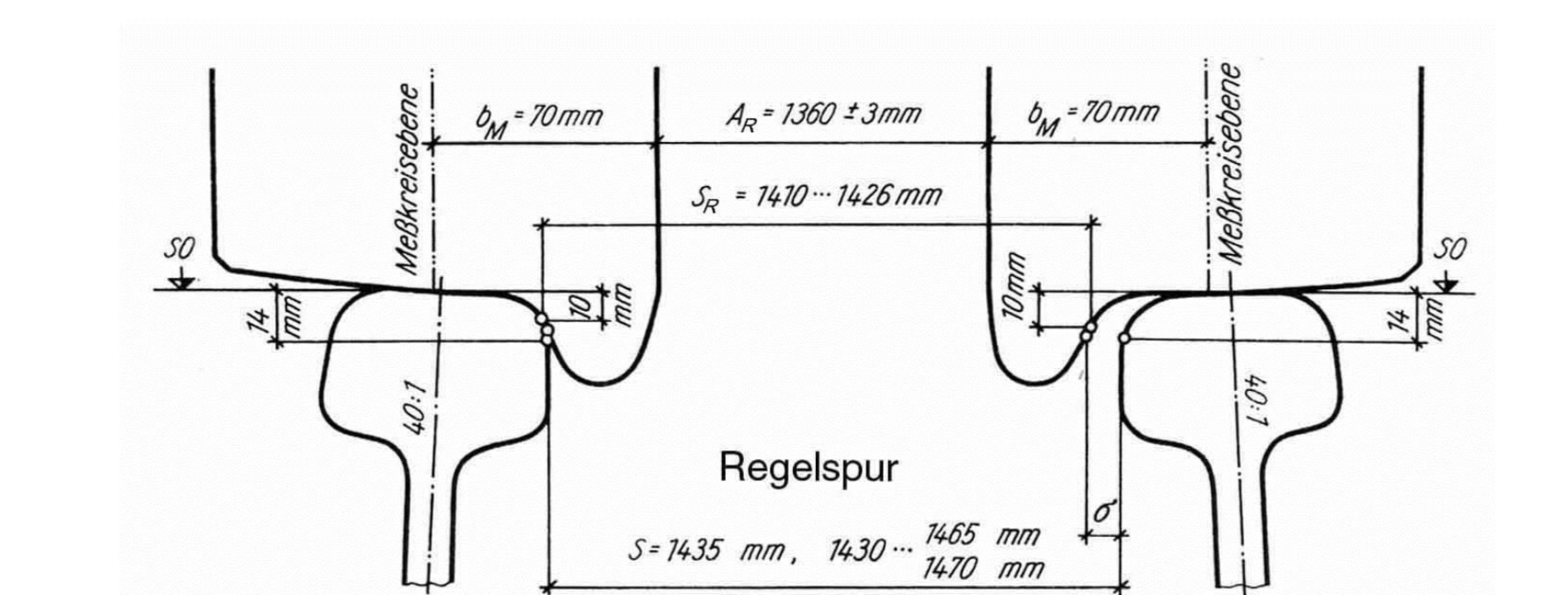

Mert ha megnézed a kerék profilt a nyomkarima nem igen érhet a sinhez, azaz nem is nyekereghet.
Itt lárhstod a kerék meg a sin helyzetét egyenesben. De ebben a helyzetben a sinksrioma azonnal visszalöki a kereket a sin közé és nem okoz nyikorgást. Ivben viszont az a helyzet, hogy sinkarima odafeszül a sinhez, ráadásul más átmérövel, és ez okozza a nyikorgást.
Az elsö képen a kerék helyzete egyenes pályán.
A második képen a kerék egyenesben, jobb oldalon meg kanyarban. A pontok jelölik, hol érintkezim a keréka. Sinnel, és látahtod, hogy a jobboldali képen egyszerre két pontban más kerületen ami okvetlenül csuszást, azaz nyikorgást okoz.
A hozzászólás módosítva: Szept 28, 2023
