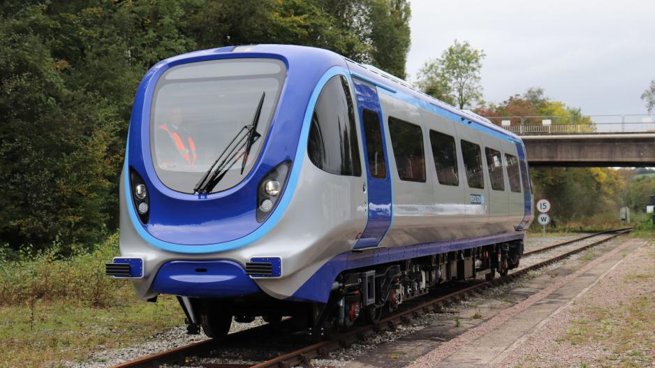

(#) VJ72 válasza Massawa hozzászólására (») Jan 8, 2024 /
De lehetővé teszi, például Angliában van ilyen kifejezetten mellékvonali vonalakra tervezett könnyű jármű.
A Revolution Very Light Rail (RVLR) bemutató járművet az Eversholt Rail and Transport Design International dobta piacra.

(#) erbe válasza Massawa hozzászólására (») Jan 8, 2024 /
Ilyenek szaladgálnak még nálunk, no de 19 t 44 utashoz?
Apám ilyent vezetgetett.
Nézd meg a súlyát. A szállítható személyek száma függött a használat módjától. Akár 100 személy is lehetett.

(#) Massawa válasza VJ72 hozzászólására (») Jan 8, 2024 /
Ez hasonlo kategoria mint a Bzmot, csak ujabb és immár elektromos hajtásu. Ezekböl van több fajta is, van olyan is amiben annyi akku van, hogy a végálláaon a 15-30 perc várakozási idö elég ahhoz, hogy az akkut feltöltsék a visszautra. Ez nem rossz, sajnos az ára, ha jol hallottam, kb egy taurusz ára körül van, és van egy baj is, nincs bennük ETCS, ami nélkül ma már az EUban uj jármüre nem kapsz engedelyt.
Egy másik gond pontosan ilyen ráhordo vonatoknak, hogy a nagyobb átszállo állomásokon ma már elöbb vagy utobb ETCS rendszer van vagy lesz, ahova azután sajnos nem mehet be jármü ilyen felszereles nélkül. És ez az 1 millio euros kerdés, telefonjoker nélkül.
Bécsben ilyen esetben egy extra mozdonyt kell rendelni. Itt jön a képen is láthato gond, hogy a Bzmot fel van szerelve szabványos ütközökkel meg vonoszerkezettel, ez a jármü meg nincs, azaz extra engedély kell még a vontatásra is.
A vasutüzem valamivel bonyolultabb mint Jozsibá lovasszekere.
