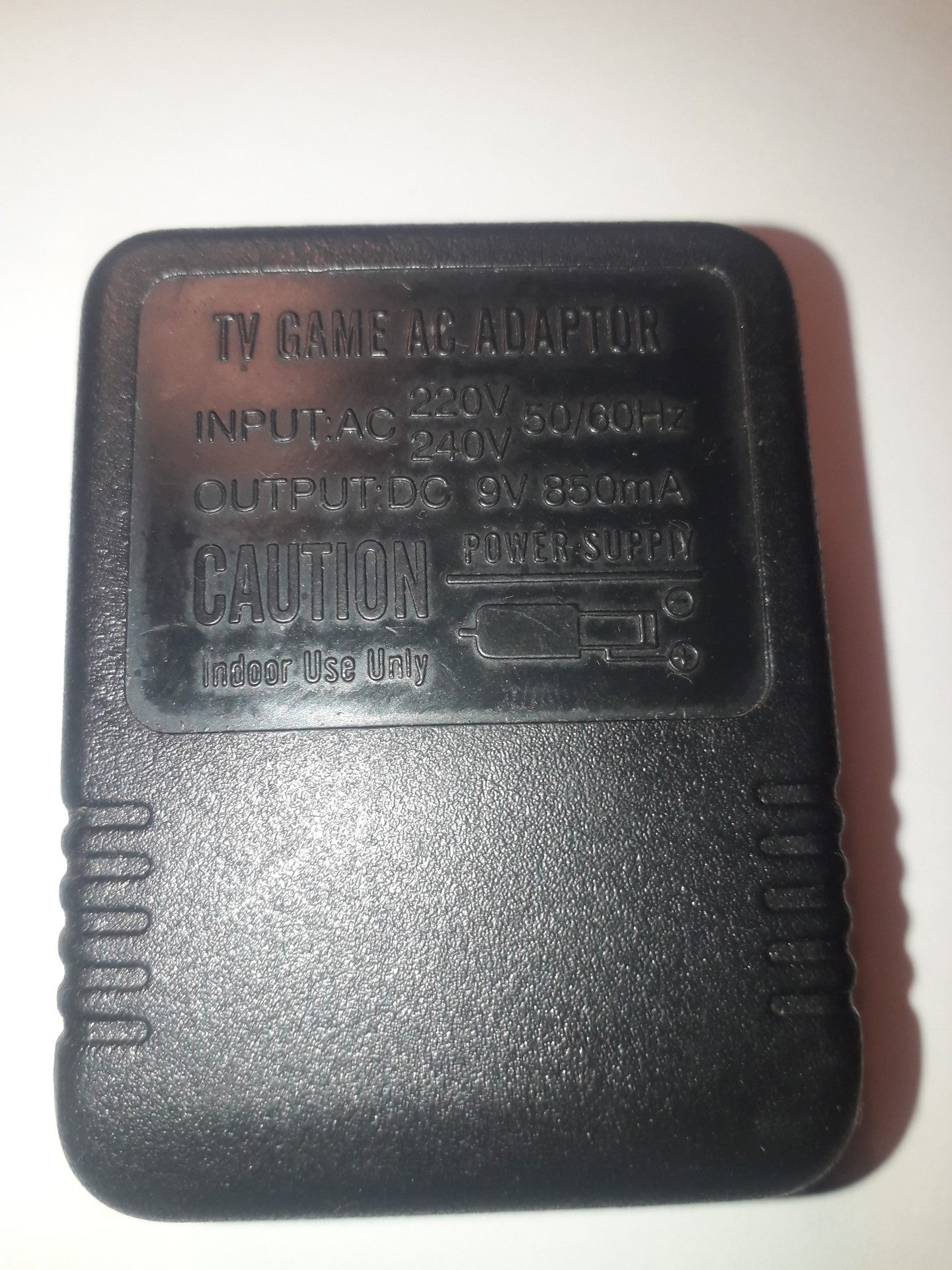

(#) Udvari Zsombor válasza sany hozzászólására (») Máj 22, 2024 /
Nekem van egy szintén 9V dugasztáp, amiben hasonló méretű trafó van, az simán meghajt egy VEF 206 orosz táskarádiót, szerintem nem kell emiatt annyira aggódni.
(#) sany válasza adapter hozzászólására (») Máj 22, 2024 /
Esetleg tudod, minek a tápja? Persze nem tudja, meg is dolgozik vele.
(#) adapter válasza sany hozzászólására (») Máj 22, 2024 /
Nem tudom nyilvánvalóan a kép alapján, de én általánosságban írtam a tapasztalatomat, általánosítottam mert olyan gyakori jelenség volt...
Oké. Csak hátha...
(#) sany válasza Massawa hozzászólására (») Máj 22, 2024 /
Na jó.. Akkor máshogy írom, 9 V és 850 mA-t kellene leadni. Leadja szerintetek?
(#) Massawa válasza sany hozzászólására (») Máj 22, 2024 /
Én is egyböl egy ilyen álomadatra gondoltam ( 10VA) a papir mindent kibir. Szerintem örülhetsz ha 3-4 VA-t le tud adni.
A hozzászólás módosítva: Máj 22, 2024
(#) proba válasza sany hozzászólására (») Máj 22, 2024 /
Ott van a kezedben. A névleges feszültség is rajta van. Megterheled 100mA-ral, és nagyjából a névleges értékre be is áll. Ennél nagyobb transzformátorok voltak szerintem a kapcsolgatós univerzális adapterekben, amik emlékeim szerint 250mA tudtak.
(#) sany válasza proba hozzászólására (») Máj 22, 2024 /
Szóval...
Csak azért érdekes számomra ez a trafó, mert nagyon kicsi és igénytelen kivitelű. Erre 230 V-ot adni nagy bátorság. Nem titok, hogy ez adapter egy kínai régi TV játék klón trafója. Csak azért szerettem volna megmutatni érdekességnek, mert ez az adapter ahogy van, nagyon tűzveszélyes. A trafó borzasztóan melegszik és nincs benne hőbiztosíték sem. Itt még arra sem figyeltek, hogy legyen szellőzőnyílás rajta.
Én is viszonylag sok dugasztápot láttam már, de ez...
Szerencsére kiválthatod egy megbízható "közép negatív" 9V dugasztáppal, hogy a tévé játék használható maradjon.
(#) sany válasza Udvari Zsombor hozzászólására (») Máj 23, 2024 /
Igen.
(#) lazsi válasza sany hozzászólására (») Máj 23, 2024 /
Szerintem semmi probléma nincs vele (és bizonyára a gyártója szerint sincs)...
Megméred üresjáratban, ott a 9V.
Megméred kvázi-rövidzárban, és lead 850mA-t.
Ha tartósan használod, akkor elég a vezetéke, tehát az egész tekercselése a hőbiztosíték.
A viccet félretéve:
Maga a TV-játék mekkora áramot vesz fel? Azzal tartósan használva is melegszik 50-60°C fölé?

(#) sany válasza lazsi hozzászólására (») Máj 23, 2024 /
Mérések:
Ttápburkolat= max. 54.4 °C !
Uüresjárás= 16,18 V !
Uterhelés ( TV játék )= 12,11 V !
Imax= 100 mA !
Teljesen jó!
Megértem miért nincs lakk az EI lemezek között.
És hol a 850 mA, ami rá van írva burkolatra?
A hozzászólás módosítva: Máj 23, 2024
(#) nagym6 válasza sany hozzászólására (») Máj 23, 2024 /
Én is találkoztam ilyenekkel, a dobozára fúrtam 3mm lukakat sokat szellőzni.
(#) Massawa válasza sany hozzászólására (») Máj 23, 2024 /
Azt rövidzárba adja …..
(#) robis01 válasza sany hozzászólására (») Máj 23, 2024 /
A tervező asztalon még jól volt feltüntetve 85. Aztán jött a marketinges és lett 850. A tv játék gyártó meg vett az adapter gyártól olyat ami tudja a 100mA. És ez lett a vége, hasonló mint Hofi viccnél.
