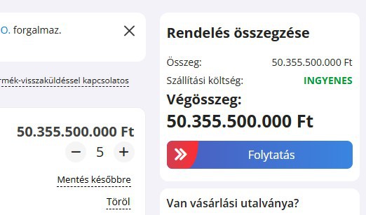

Ez mennyi forint? Bővebben: Link
(#) lazsi válasza uniman hozzászólására (») Jún 11, 2024 /
Miért akarod megvenni az egész céget? Nem lenne elég csak 1 tubust megvenni?
(#) Suba53 válasza uniman hozzászólására (») Jún 11, 2024 / 3
'Tíz milliárd, hetvenegy millió, egyszáz ezer. Filléres darab.
A hozzászólás módosítva: Jún 12, 2024
Moderátor által szerkesztve
(#) uniman válasza lazsi hozzászólására (») Jún 11, 2024 /
5 darabot akartam...5 cég meg nem lehet!
Olajteknő tömítést keresve találtam (kicsit furcsálom, hogy nincs hozzá rendes tömítés, csak ilyesmi trutyi...:crazy.

(#) usane válasza uniman hozzászólására (») Jún 11, 2024 /
Legalabb a szallitasi koltseg ingyenes.
(#) sany válasza usane hozzászólására (») Jún 11, 2024 /
Hi-hi. Készpénzbe fizetve, utánvétellel és a futárnak. Milyen nagyot nézne!
(#) sany válasza uniman hozzászólására (») Jún 11, 2024 /
Ha a festés csíkos lesz , akkor visszaküldöm.

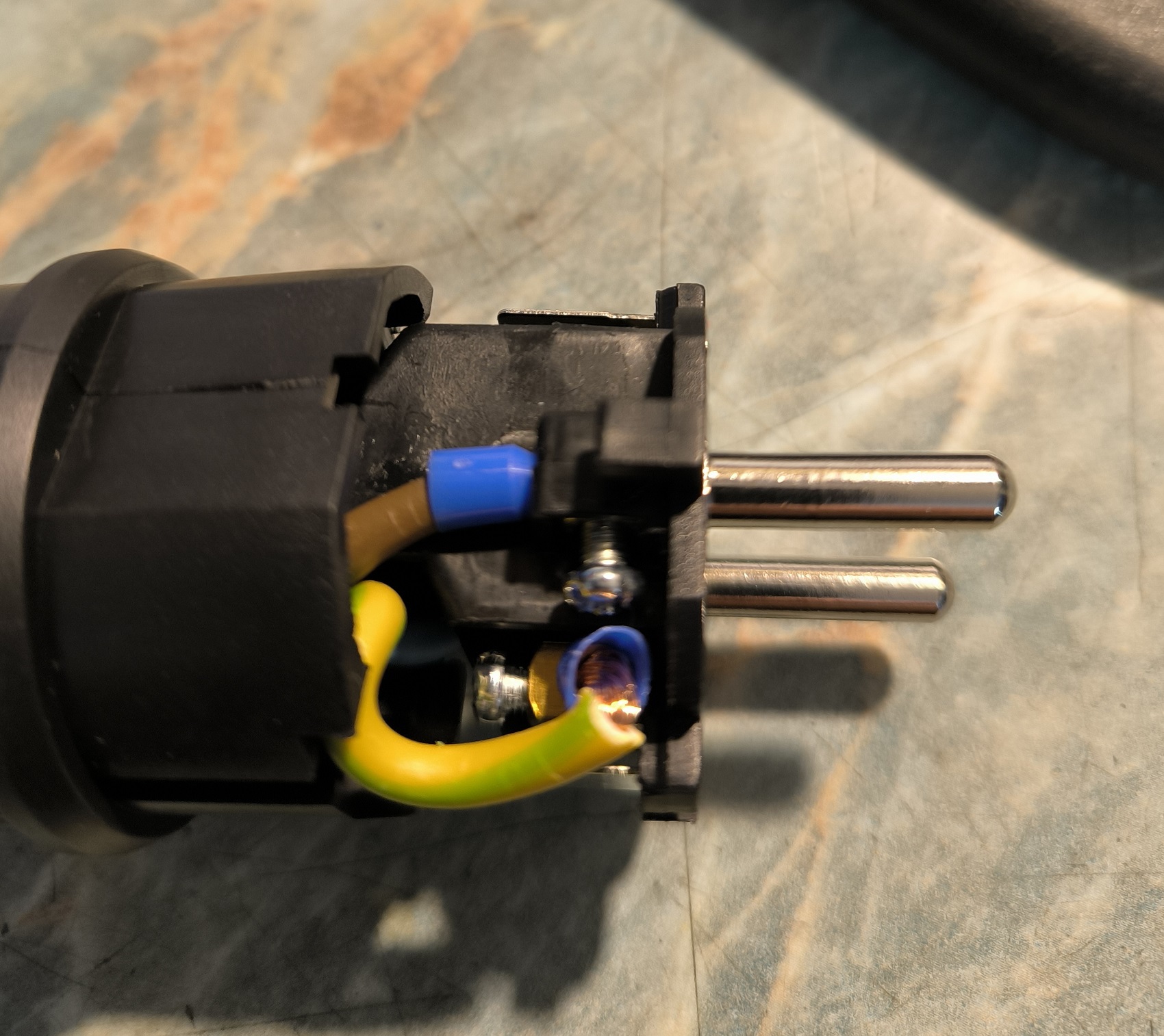

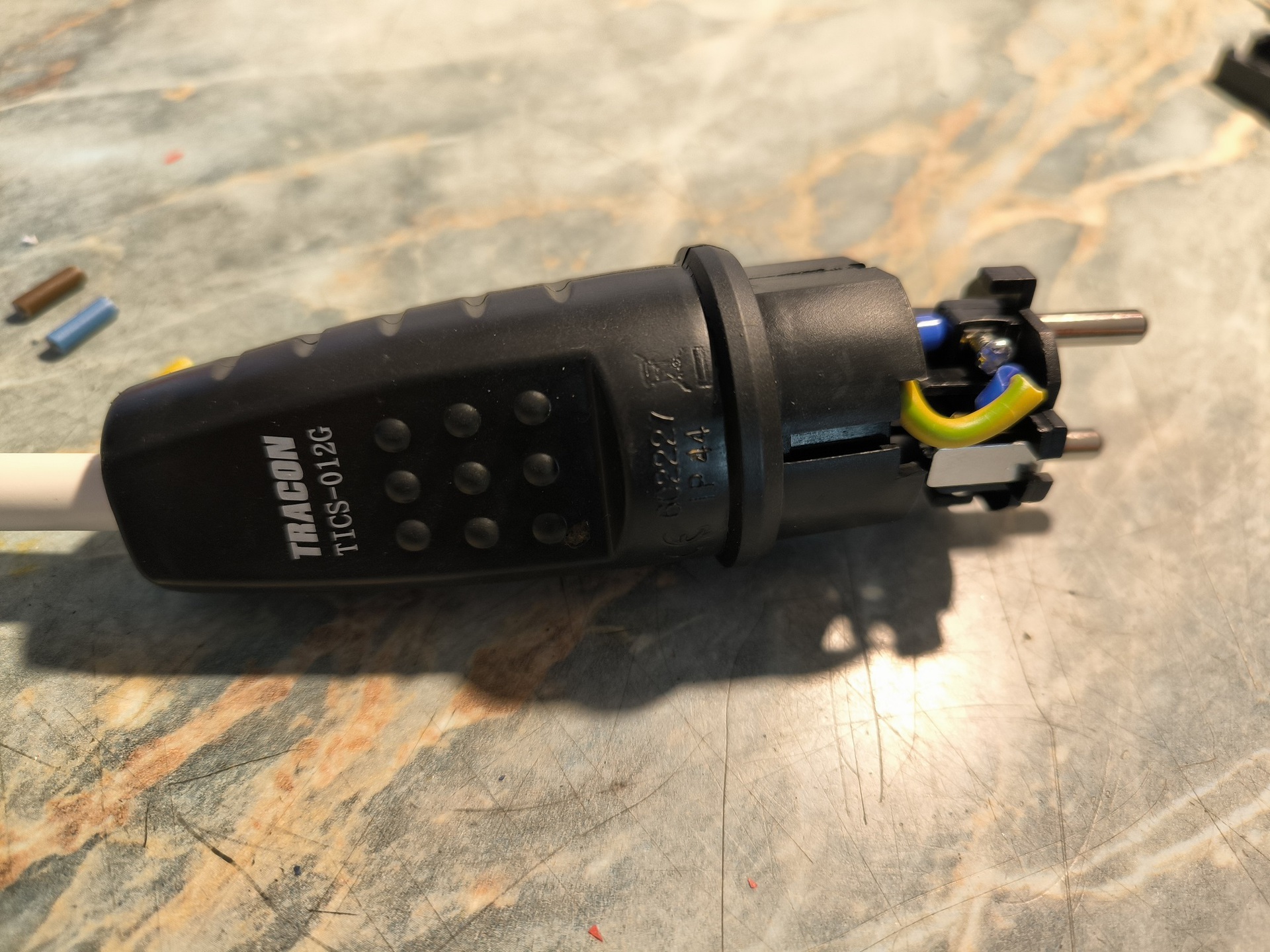

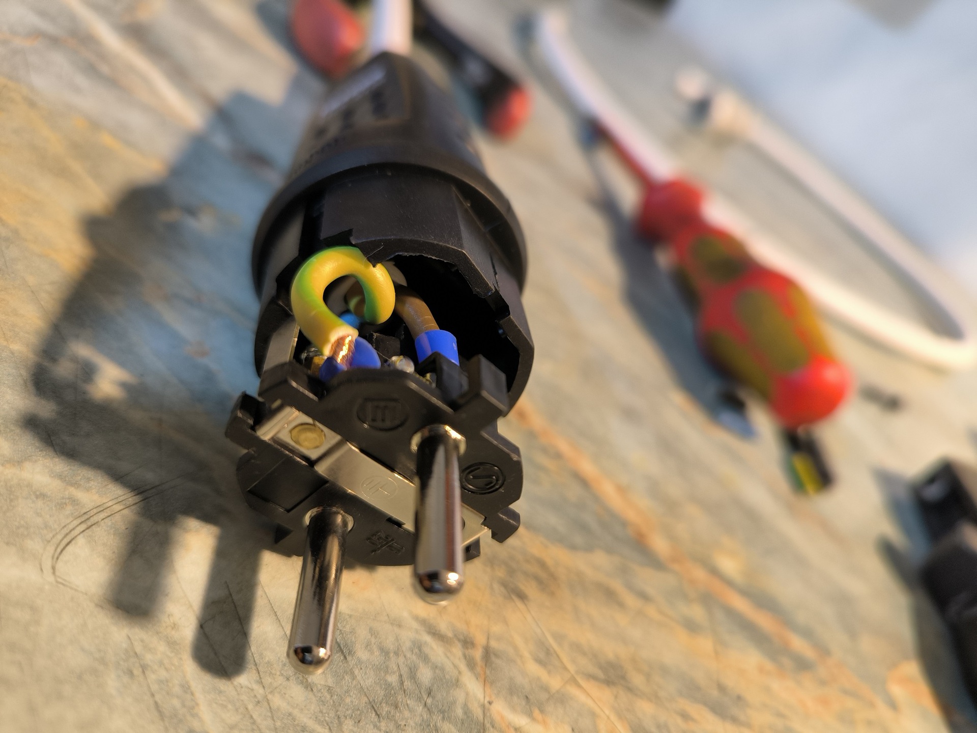

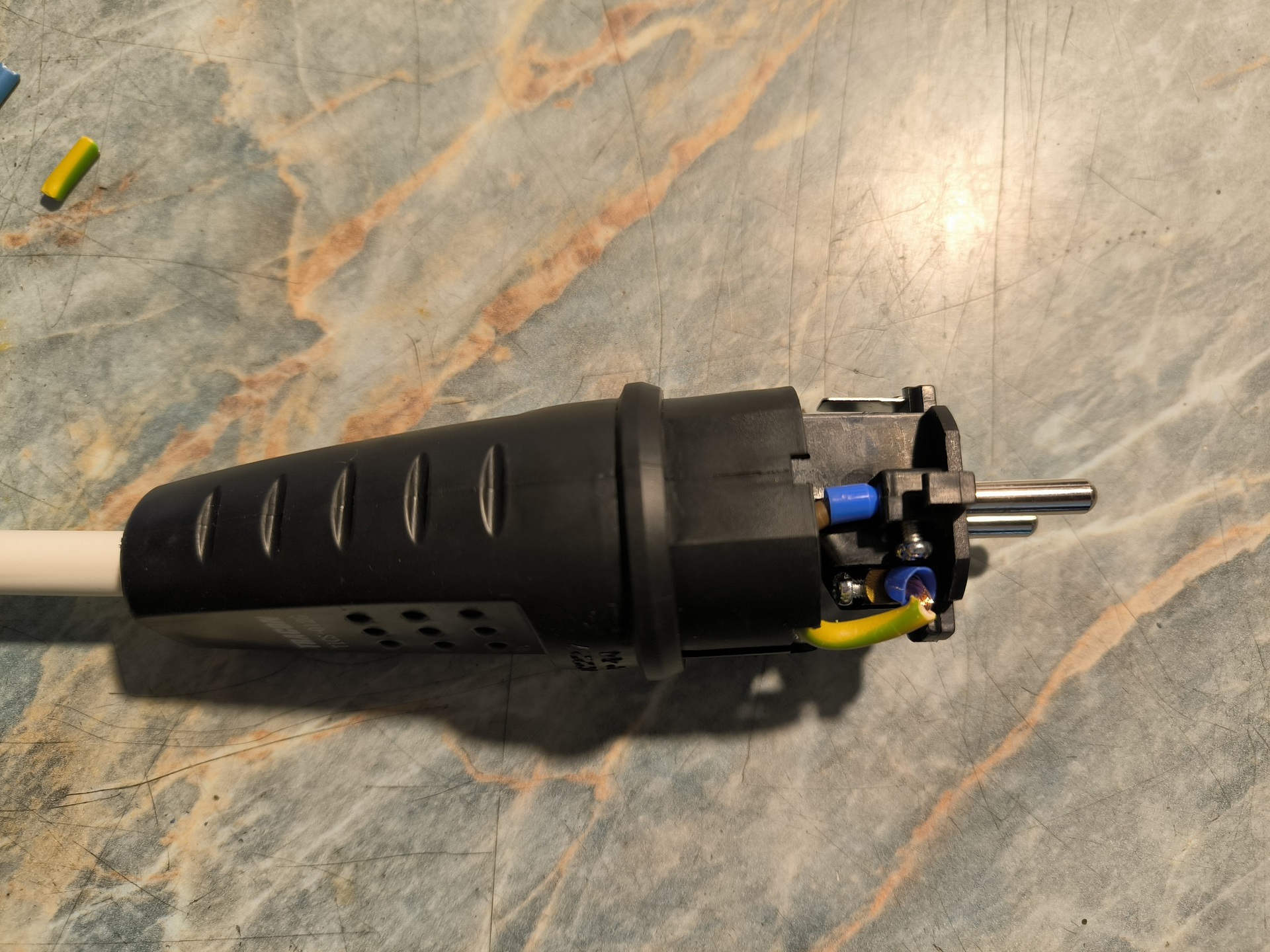

Egy kis érdekesség a mai ipari hulladék gyártásról!
A dug-villa össze szerelhetetlen, védővezető nem fér el a házban, pedig megpróbáltam. Aminek az eredménye szépen látszik is a képen. S előbb utóbb vagy a nullával vagy a fázissal összeér ,attól függően hogy lesz bedugva.
Ha már 250V 16A -akkor férjen már el benne a vezető, illetve meghúzáskor ne szakadjon már meg a menet.Hogy lehet ilyet tervezni, legyártani s átvenni s örülni neki hogy milyen jó....s forgalomba helyezni ?

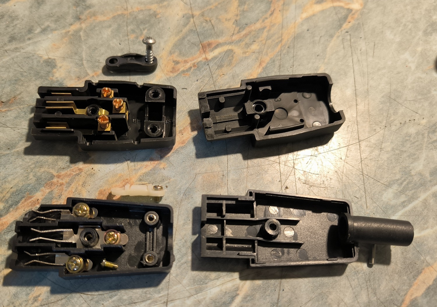

A másik képen egy anyás lengő aljzat van 2db. Az egyik~20 éves, a másik most bontottam ki. Szerintem látszik hogy melyik melyik. A használt 20 éves csatlakozóban elfér 2,5 felez vezető, illetve anyaghasználat s minőség is látszik, nem lötyög mozog/hajlik össze vissza a vezetők/szerelvények benne . A másikban az érintkező külön álló életet él, s nem ment bele az ellendarabjába látható is amikor megfeszegetem s elpattant a háza . A legjobb benne hogy a vezeték fixáló lefogató csavarjai szerintem elérik a 5mm-es hosszúságot. Mit lehet avval lefogatni, mire gondolt az alkotó amikor látta hogy ez így jó?
Én nem is értem hogy lehet ezt forgalomba hozatni s engedélyeztetni, s csodálkoznak hogy kigyullad.
Megy vissza ahonnan jött, de gondolom pont le....., majd a reklamációmat.
Na mindegy, de jól esett leírni

Nem megfelelő hozzá az érvéghüvely. Szigeteletlennel teljesen jól össze lehet szerelni.
