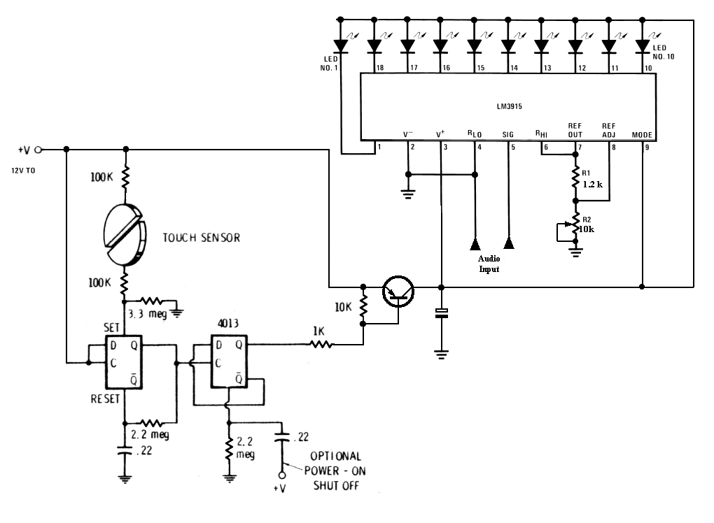

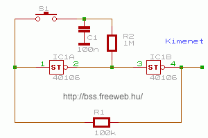

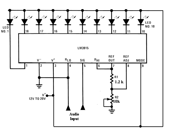

Találtam az interneten két kapcsolást amiket kombinálni szeretnék egymással! Az egyik egy érintéskapcsoló, a másik egy egyszeri nyomásos ki/be kapcsoló. Az lenne a kérdés, hogy ezt a két áramkört összekapcsolhatom optocsatolóval? Mert most nagyon rá vagyok kattanva az optocsatolóra.

Egy 12V-os kivezérlés jelzőt kapcsolni össze ezzel az áramkörrel.
(#) mosomate válasza mosomate hozzászólására (») Szept 20, 2006 /
Úgy akarom hogy a kivezérlésjelzőt egy optocsatolón keresztül az egyszeri nyomásossal, majd annak a kapcsolóját (az helyett), egy újabb optocsatolóval az érintéskapcsolóhoz.
ez így jó lenne?
(#) szabi83 válasza mosomate hozzászólására (») Szept 20, 2006 /
vagyis azt szeretnéd, h a kivez. jelzőt ki lehessen kapcsolni?
(#) mosomate válasza szabi83 hozzászólására (») Szept 20, 2006 /
Hát ki és be egy érintéssel.
(#) Sebi válasza mosomate hozzászólására (») Szept 21, 2006 /
Talán mellékeld a rajzokat, hogy segíteni tudjunk. Valszeg nem kell az opto, mert az akkor idokolt, ha szintet kell illeszteni, galvanikusan leválasztani vagy hosszabb vezetéken akarsz jelet átvinni zavarmentesen.
(#) mosomate válasza Sebi hozzászólására (») Szept 21, 2006 /
Itt vannak:
(#) Sebi válasza mosomate hozzászólására (») Szept 21, 2006 / 4
Én így oldanám meg.
(#) mosomate válasza Sebi hozzászólására (») Szept 22, 2006 /
Fantasztikus, köszönöm, bár lenne egy-két kérdésem! Az ábra bal alsó sarkában van két kondenzátor, ott csak annyi van feltüntetve, hogy .22 az 220 µF-ot jelentene? A másik meg hogy ha balról haladunk jobbra akkor a tranzisztor mögött van egy üres és egy teli téglalappal jelzett alkatrész, az dioda?

(#) Sebi válasza mosomate hozzászólására (») Szept 22, 2006 /
A .22 az 0.22ľF azaz 220nF (amerikai rajzokon gyakran így van, a régi hazaikon is )
Az üres (+) és teli (-) téglalapokból álló rajzjel a hazai szabványos elkójelölés. Ide tegyél 10...10ľF-osat.
