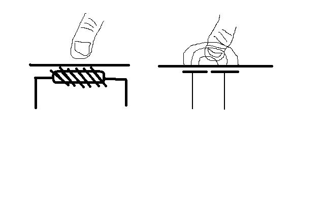

Kapacitív megoldás jöhetne akkor szóba, csak az még bonyolultabb. Lenne 2 egymástól elválasztott egysíkban lévő kondenzátor a műanyag egyik oldalán és ha pont odateszem a kezem annak a permittivitása más mint a levegőnek ezáltal változik a kapacitás.

Itt a lényeg az érintés NÉLKÜLI kapcsoló. Ott egy műanyag lap mögött van egy tekercs aminek induktivitása változik a kéz közelsége miatt. A kapacitívnál is hasonló. Ott egy kiterített kondenzátor fegyverzete van a műanyag lap mögött. Egyik megoldásnál sincsen semmilyen érintekzés. Max a műanyag borító laphoz ér a kezed. A 310V-nak meg egy műanyaglapon nem tud átütni.
