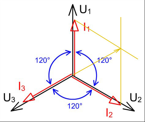

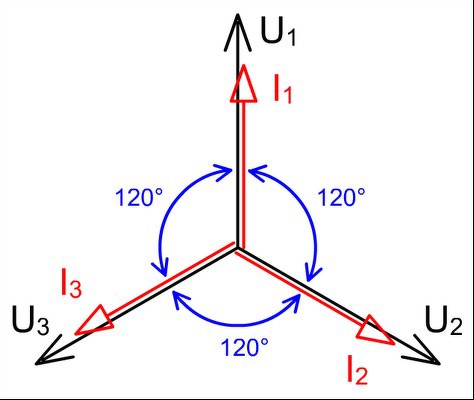

(#) GPeti1977 hozzászólása Jún 20, 2020 /
Három fázisú hálózat esetén hogyan számoljuk ki a nullvezetéken folyó áramot ha a terhelések nem egyformák?
(#) ötfelezős válasza GPeti1977 hozzászólására (») Aug 9, 2020 /
Vektoriálisan összegezzük a három vonali áramot. A gyakorlatban e a komplex számok igénybevételét jelenti, de lehetne másképp is.
(#) Bakman válasza GPeti1977 hozzászólására (») Aug 9, 2020 /
Egyszerű geometriai módszerrel is megoldható. Pl. I1 és I2 vektorokat kiegészíted úgy, hogy paralelogrammát kapj. Kiszámolod az átlót (ami ellentétes az I3-mal), majd kivonod belőle I3-at. A kapott eredmény a nullán folyó áram.

(#) ötfelezős válasza Bakman hozzászólására (») Feb 13, 2022 /
Bocs, ez általános esetben nem működik egyszerűen, csak bonyolultabban. Ha I1 és I2 nagysága nem egyenlő, akkor az eredő nem lesz I3-al ellentétes irányú.
És még ha az áramoknak fázisszöge is van, mármint a szabályos Mercedeshez képest...
(#) Bakman válasza ötfelezős hozzászólására (») Feb 13, 2022 /
Nincs itt semmilyen medve.
„És még ha az áramoknak fázisszöge is van”
A vektorábra akkor is érvényes, lefeljebb nem szép szabályos.
(#) ötfelezős válasza Bakman hozzászólására (») Feb 14, 2022 /
Csak erről beszélek én is. Ha az I1 és I2 eredője nem mutat az I1-től 60 fokra, akkor nem vonható ki (algebrai kivonással) az I3 belőle, mág akkor se, ha az éppen pont a feszültséggel fázisban van. ha meg általános helyzetben van, akkor szintén nem..
