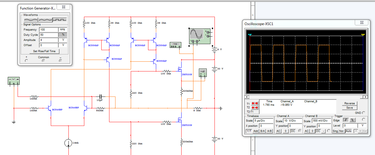

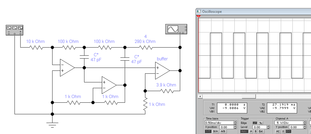

Lényeg a lényeg, hogy a jel emelkedési sebességet úgy tudod növelni, hogy csökkented a fetek gate lezáró ellenállásait (560R 220R) és növeled vagy a differősítő áramát, vagy az áramtükör arányát. És-VAGY kisebb kapacitású feteket teszel bele. Látod, milyen 100Khz-es négyszöget tol IRF530-al. Azzal olyan 60W RMS elérhető már 8Ohm-on...
A nyílt hurkú erősítést a differősítő meredekségével (39-ohmok) és az áramtükör arányával lehet csökkenteni-növelni. Szükség esetén külön még lehet fázistartalékot növelni egy differenciáló taggal (kondi a vcs ellenállással párhuzamosan) Zobel tag kell a kimenetre (10R 100n).
Tehát tetszőleges célokra lehet méretezni.
Nem konkrét kapcsolást ajánlottam, hanem csak működési elvet! Ezt ne felejtsd el...
(#) Bartos77 válasza Bartos77 hozzászólására (») Jún 13, 2020 /
Például ki lehet belőle hozni 100V/us jelemelkedési sebességet...
Olyan 100Khz-es négyszöget tol ekkor már, hogy a derékszöget mellé lehet tenni...
De továbbra sem kapcsolásokat ajánlgatok neked kedves Karesz, hanem csak működési elvet...
Én úgy gondoltam, hogy erősítőt fejleszteni neked kell(ene) ebből... Azt az örömöt nem veszem el tőled...
Te N-csatornás fetes szimmetrikus kimeneti fokozatot vágytál, én meg ajánlottam egy elvet. Mint egy rossz porszívó ügynök, rád akartam tukmálni, de csak az elvi működést, nem egy konkrét kapcsolást!
Hogy ebből milyen erősítőt hoz ki valaki, az a személyes motivációi, meg a szerencse kérdése...
(Nyilván a napelem mérőbe fejlesztett OPA nem alkalmas hifire, abban a formájában, mert egyszerűen nem arra lett tervezve...át kell tervezni...)
A THD 0.015% 1Khz-en és 20Khz-en meg 0,019% (40Vpp/8R) Az SR több, mint 100V/us
Tápfeszültségig kivezérelhető. Egy fél cigis doboz méretű nyákon el fog férni a buffer. Az elékötött opamppal együtt max egy cigisdoboz méretű nyák lenne... Az opamp-ra történő visszacsatolással 0,001% alatti THD-ra lehet számítani...
A 100Khz-es négyszög jele különb, mint az ősének (napelem mérő OPA) az 1Khz-es négyszögátvitele...

(#) Karesz 50 válasza Bartos77 hozzászólására (») Jún 14, 2020 /
Megkövetlek. Leszimuláltam és tényleg jó kis kapcsolás. Kisebb kimeneti jelszintnél - ha nem hagyjuk telítésbe menni a differenciál erősítőt - 300V/us a jelemelkedési sebesség és még
100 kHz-es szinusznál sincs keresztezési torzítása. De még kell vele kicsit mókolni, hogy a gyakorlatban is jól működjön. (Nem tudom mennyire szólna jól, még aludni kell rá egy-kettőt.)

(#) Bartos77 válasza Karesz 50 hozzászólására (») Jún 15, 2020 /

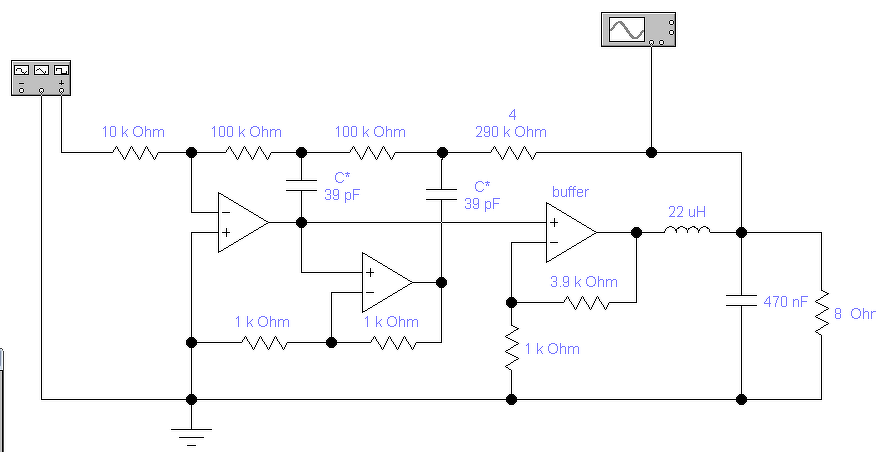

Mivel a buffer nem invertáló módban is használható, lehet, hogy kipróbálom rajta ezt a D-osztályú erősítőre kitalált meghajtási módot.
Ennek a lényege, hogy egy külső visszacsatoló hurkot erőszakolhatunk rá egy erősítőre úgy, hogy egyenes marad a frekvenciamenete (zárt körű erősítés).
A külső visszacsatoló hurok pólusfrekijét letolhatjuk akár a hangfrekis sávba is, akkor is megoldható vele az egyenes frekvenciamenet.
A kondi két vége között mindig szinkronban van a jel. Magába a vezérlő jelbe nem pofázik bele, csak a visszacsatoló jel szempontjából (hibajel) van ott.

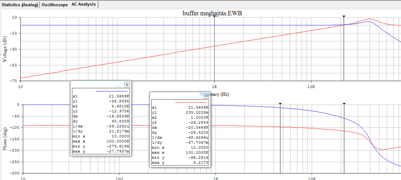

(#) Bartos77 válasza Bartos77 hozzászólására (») Jún 15, 2020 /
A tömör lényeg, hogy a külső hurok frekvencia függvényében 20dB/dec meredekséggel átmászik a (D-osztályú) erősítőnk kimenetéről az opamp kimenetére, úgy, hogy közben a zárthurkú átvitel egyenes marad, még akkor is, ha a külső hurok vágási frekvenciája mittom én pl 2Khz-en van, tehát benne van a hangfrekis sávban...
Ezzel a megoldással egy sima szűrő előtt visszacsatolt D-osztályra ráerőszakoltam 1Khz-en 26dB negatív visszacsatolást, úgy hogy vágási frekin (20K környéke) 60° fázistartalék marad.
A szűrő előtt visszacsatolt D osztály átvitele egy másodfokú aluláteresztő taggal egyezik meg ugye...
UCD-re még nagyobb VCS-t is rá lehet erőszakolni ezzel a módszerrel...
Közbe elindítottam D-osztályba...

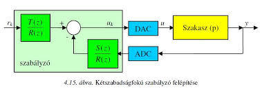

(#) Karesz 50 válasza Bartos77 hozzászólására (») Jún 15, 2020 /
Véletlenül így működik a hőmérőm A szummátor helyén egy előre-hátra számláló van.
Tietze-Schenk: DA konverterek című fejezet.
Nem hiszem, hogy így működik a hőmérőd... Ezt embertelen nehéz optimumra tervezni. Nem embernek való feladat. Azért kell hozzá matlab... ha jól rémlik 2004-ben fejlesztették ki katonai repülőgépek számára és a haditechnikából jött szabályzási elv...Az hogy diszkrét idejű és van benne ADC, meg DAC az más történet. Egy PID szabályzó is lehet diszkrét idejű. Na ezt csak diszkrét időben lehet megcsinálni...

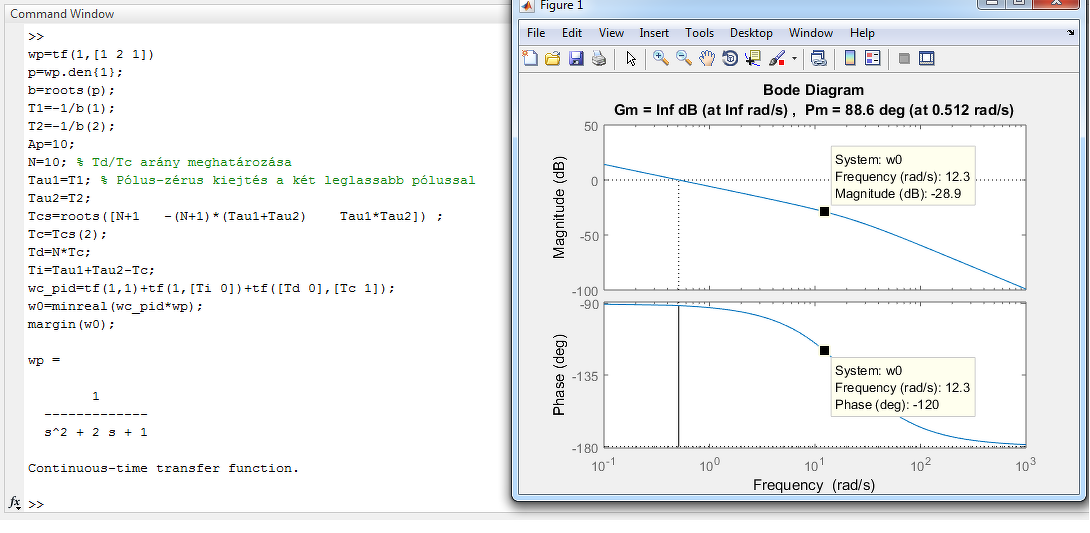

(#) Bartos77 válasza compozit hozzászólására (») Jún 15, 2020 /

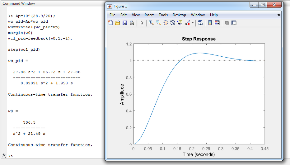

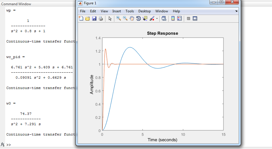

A D osztályú erősítőnk erősítése mondjuk legyen 10, az átvitele ugye klasszikus 2 tárolós tag.
1/(s+1)^2 Tudunk e rá pl egy PID szabályzót tervezni mondjuk 60° fázistartalékkal?
És lehet rá valamit görcsölni. Csak azt a szép wc_pid átvitelt kell elé kókányolni majd és frekvencia arányosan arra visszacsatolni...
Na hát erre jó pl sok egyéb mellett a matlab.
A hozzászólás módosítva: Jún 15, 2020
(#) compozit válasza Bartos77 hozzászólására (») Jún 15, 2020 /
Értem. Azaz nem . Ebből kifolyólag maradok a kényelmesebb megoldásoknál. De te csak használd ezt, ha értesz hozzá. És írd le azt, hogy milyen felmerült próblémákat és azokat hogyan oldottad meg!
Pl arra is jó, hogy ha leírjuk a D-osztályú erősítőnk átvitelét és tervezünk elé egy szabályzót, akkor látszik a különbség mondjuk az ugrásválaszában (négyszögátvitel) a + visszacsatolással ellátott erősítőhöz képest.
Valójában nem lenne azért ennyire rózsás a helyzet, mivel a D-osztályú erősítőnek van egy maximális jelemelkedési sebessége, ezért le...rja, ha végtelenül nagy beavatkozó jelet kap a bemenetére. A másodfokú alul áteresztő szűrő meg nem... A késleltetést bele lehet operálni szintén az átvitelbe. A matlabbal lehet optimumra tervezni visszacsatoló hurkokat. Csak nem mindig érdemes...
