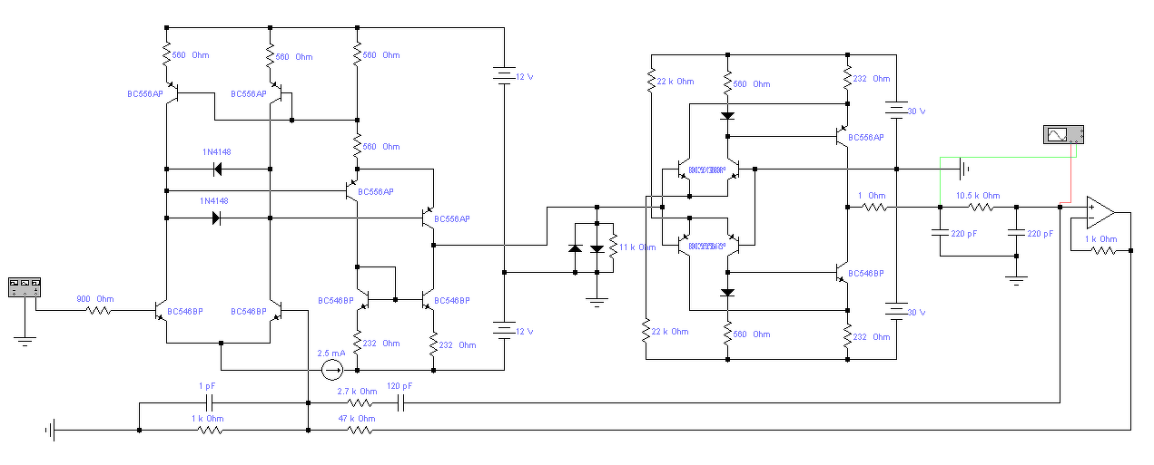

Esetleg tehetnél ide egy rajzot az okosságodról. Meg némi szimulációs eredményt, de ha érdemesnek találom a figyelmemre, akkor berajzolom én is. Remélem, tudja a 13.02 időpontban feltett hozzászólásomban leírt kritériumokat. Ha nem, akkor nagyon nem érdekel.
Látszik, hogy semmit nem értesz a D osztályból, különben nem írnál LF357-ről. Egyébként nálam a vivő 1 MHz körüli. Ha érdekelne a téma, akkor tettem fel egy matmodot, ha elgondolkoznál rajta, akkor mindjárt nem írnál sületlenségeket.
Közbe láttam a rajzodat. Egyáltalán nem ezt csináltam meg.
De ne ess tévedésbe! Én mindössze egy opamp típust kérdeztem tőled. Ha ilyet nem tudsz, akkor nem vagyok kíváncsi arra, hogy szerinted mi a jó...

(#) Bartos77 válasza compozit hozzászólására (») Jún 20, 2020 /
Látszik, hogy te nem értesz akkor a D-osztályhoz semmit...
Katt-nak meg SPafinak jó volt az LF357, ők meg tudták oldani vele a nyílt hurkú erősítés növelését, csak ahhoz már ugye némi hozzáértés is kéne a témához...

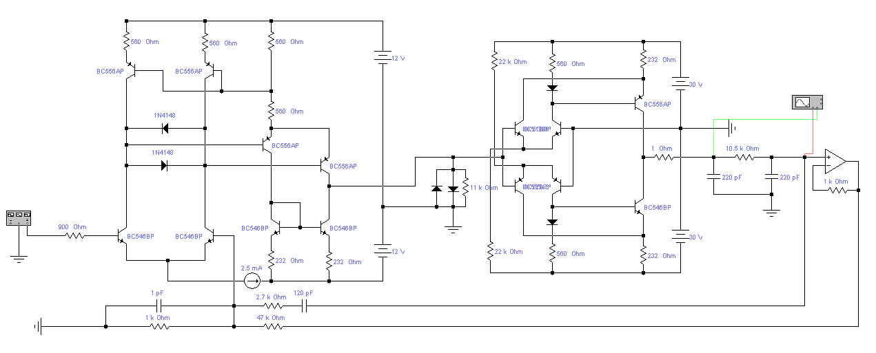

(#) Bartos77 hozzászólása Jún 20, 2020 /
Egyébként itt a rajz. Legalábbis ebben is benne van némileg módosítva... Végfokban az alsó áramtükör helyett egy félhídmeghajtót vezérelt. Nagyon jól működött a gyakorlatban. 360Khz-en ment az erősítő egész korrekt hanggal...
(#) compozit válasza Bartos77 hozzászólására (») Jún 20, 2020 /
Látom a rajzodat. Még csak nem is hasonlít arra, amit én csinálok. Ha lesz időm megszimulálom, bár azt rögtön nem tudja, amire szükségem van.
