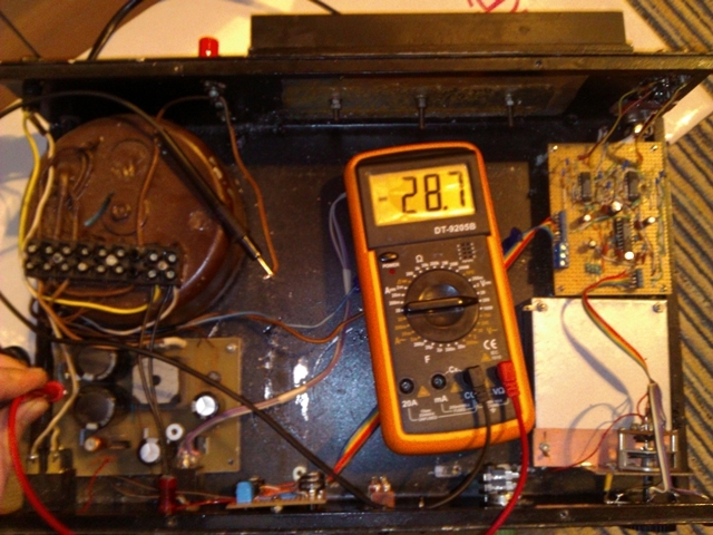

(#) marcus hozzászólása Jan 28, 2013 /
Üdv! Kaptam egy dobozt, abba van egy nagyon jó toroid trafó, ami +/-28.6V-t ad le. Az lenne a kérdésem, hogy érdemes lenne-e ezt KIT-et megvennem, és ezt beleépíteni? 8 ohm-os hangfalakat hajtanék róla. Köszönöm!
(#) reloop válasza marcus hozzászólására (») Jan 28, 2013 /
Üdv! Sajnos annyian közölnek tévesen adatot, hogy inkább rákérdezek. A +/-28,6V-ot egyenirányító után, pufferkondenzátorokon és terhelés nélkül mérted?
A trafó terhelhetősége ismert? Netán erősítő volt korábban?

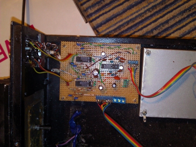

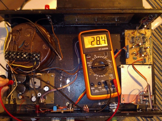

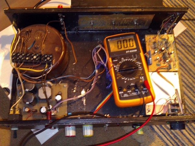

Csináltam képeket az említett "dobozról". Valaha ez működött, csak a végerősítő az nincs meg, gondoltam építenék bele egy IC-set (amit linkeltem fentebb). A trafóról semmit nem tudok, csak azt, hogy nagyon szigetelt, semmi hangja nincs. Amit mértem, szerintem az lenne a táp a végfokozatnak. A bemenetválasztója működik, táp is van benne, csak a végfokozat hiányzik belőle. 2X50W-ra gondoltam 8 ohm-on, de az se lenne rossz, ha lehetne belőle 4X25W-ot csinálni. Ha nagyon jól emlékszem, akkor ez a trafó 190W, de nem vagyok benne biztos. Megállapítani sem tudom, mert nincs nagy gyakorlatom az elektronikába, de egykét dolog megy. Áram alá helyezve működik, csak nincs benne "hajtás".
UI.: A multiméter mellett van két vezeték, barna és kék, azokon néztem a feszültségeket, a negatív a doboz volt. A két vezetéket mérve jött ki az 56V körüli fesz.
A hozzászólás módosítva: Jan 28, 2013
A kiszemelt KIT jó lesz bele.
(#) marcus válasza reloop hozzászólására (») Jan 28, 2013 /
Azt hiszem, hogy jobb oldalt felül ott a bemenetválasztónál az egy épített hangszínszabályzó. Így van? És a hangerő potméter is oda van kötve? Vagy az majd közvetlen a végfok előtt lesz?
Nem tudom leolvasni az IC feliratát, TDA1524? Abban benne van a hangerőszabályzó is.
TDA 1524A
