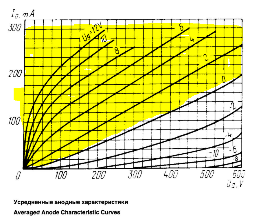

Ezen, hogy/hova rajzoljak munkaegyenest, (ami a legjobb eredményt adja) úgy, hogy a maximális anódáram nincs megadva, a maximális katódáram 250mA, és 110W a maximális disszipációja a csőnek.....

Ránézésre ez egy közel sem audió célra készült trióda (hát ha még tipusa is lenne ).Pozitív rácsfeszültségű részt érdemes elfelejteni, mert a rácsáram miatt hatalmas lesz a torzítás, hacsak nem alkalmazol brutális meghajtást. Ha nincsen rácsáram, akkor a katódáram egyenlő az anódárammal. Akkor itt már látszik is, hogy maximum 200 mA, maximum 600 V kiadja a 3 kOhm munkaegyenest. De én nem vadulnék ennyire, 450 V és 2 kOhm. De akkor 120 Vpp, 2 kOhm-on. Ne szorozd ki hogy hány Watt, mert rögtön a kardodba dőlsz.
Közben kiderült a cső tipusa: GI-210
A hűtést rajta hagynám, mert fontos design elem. Még akár fejjel lefelé is fordítanám az egészet mint ahogyan a mikrosütőben van, hogy az anód van a testen. Jobban mutat, és nem ráz meg senkit... Ahogy látod, rácsáram nélkül csak pár nyavadt Watt jön ki belőle maximum. ![]() De még úgyis torzít mint a fene...

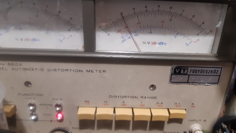

A legutolsó áramköri módosítás meghozta az eredményét a négyszögátvitel feljavítása után a no NFB torzítási adatban is.
1kHz/0,5W/0,02% THD-t mértem, amiben benne van a jelforrás hanggenerátor torzítása + 50Hz + 100Hz maradéka. TJ.

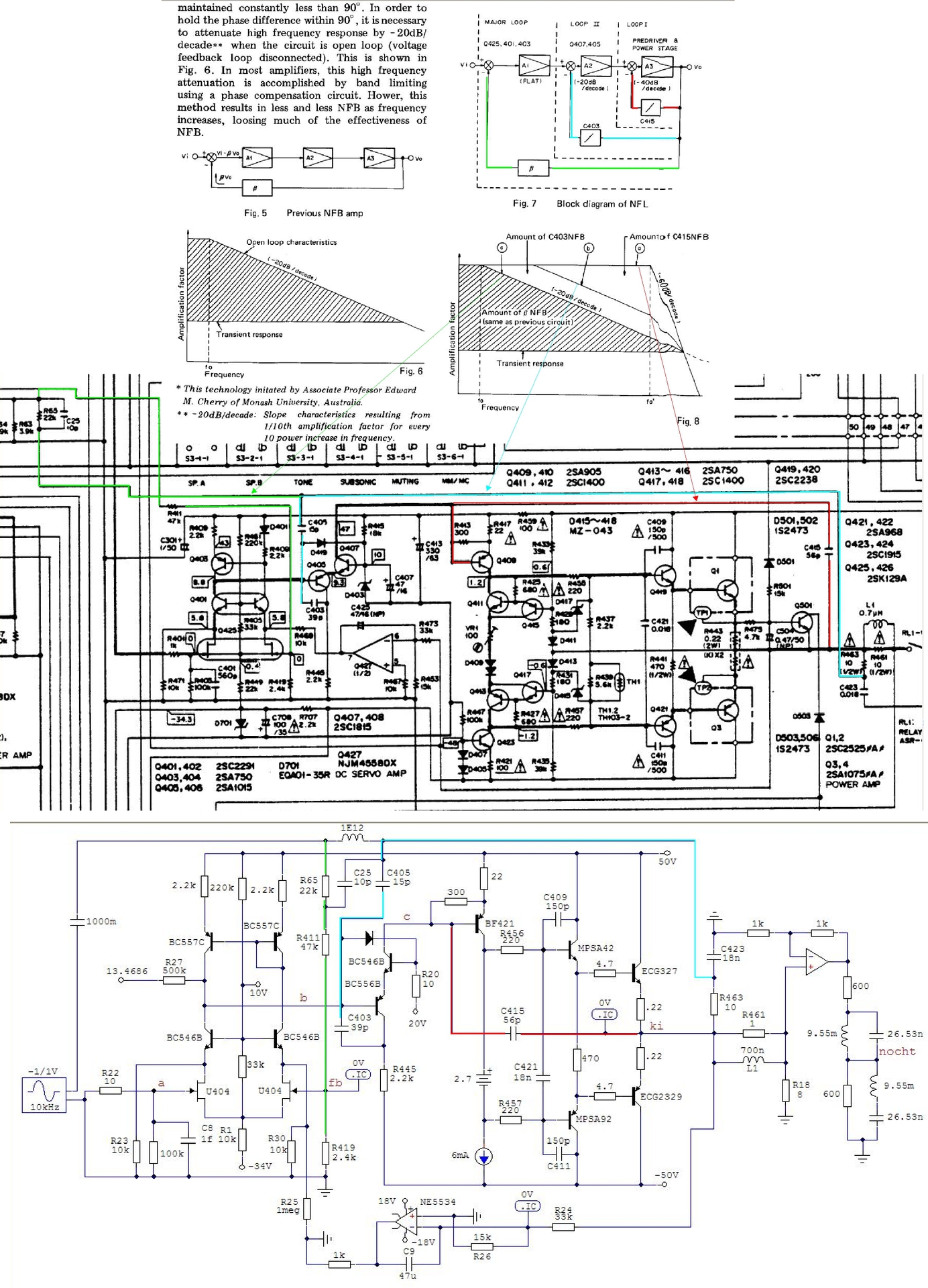

Engem csak birizgált ez az NDFL, hát leszimuláltam. Szó volt róla, hogy a Pioneer volt az egyetlen aki megvette Cherry szabadalmát, két vagy három erősítőjében használta, aztán szépen elfelejtődött az egész. Szép körítést mellékeltek hozzá az A6-os szervíz könyvében. A CM szimulációja egészen biztosan nem pontos, de a lényeget mutatja.
Ha a "találmányokat" kiiktatom a szimulációból, a torzítás nem változik, a fázistartalék javul. Nyomkodtam néhány órát a CM-et, de én nem találom a zérusokat a kapcsolásban. Szerintem azokkal a tulajdonságokkal rendelkezik és úgy van kompenzálva, mint minden rendes opamp: nagy nyílthurkú erősítés, alacsony frekvenciájú domináns pólus (10 Hz körüli), 20db/dekád vágási meredekség. Mellé a sok rizsa. Úgy érzem be lettem csapva.

Ajánlom ennek a Marantz model 500 erősìtő (1975) szervizkönyvének az átböngészését, a harmadik oldalon ott a blokkvázlata.
Talán korai előfutára volt ennek a "beágyazitt NFB" ötletelésnek, mindenesetre aranyárba adják el ezeket a régi vasakat ![]() TJ.
Rendesen átböngésztem, hogy ne érje szó a házelejét : )
Ebben én nem látok semmiféle beágyazást. Szerintem arra ment ki a játék, hogy stabil nyílthurkú erősítést akartak, stabil egységerősítési frekvenciával. Végül is nem rossz, de semmi különleges nincs benne kapcsolástechnikailag. Át van gondolva egy szisztéma, oszt kész : )

Egy karácsonyi ajándéknak köszönhetően
eddig el nem végzett méréseket tudok publikàlni a 7242 PSE erősítőről.1kHz/1W és 10kHz/1W teljesítmény mérésnél készültek a fotók, amiből az jön le, hogy 1kHz-nél kb. a műszer méréshatára alatt van a második és harmadik harmonikus - gyakorlatilag eltűnik a zajban. A 10kHz-es mérésnél - 50dB alatt van a második harmonikus, a harmadik már a - 60dB-nèl. TJ. |
