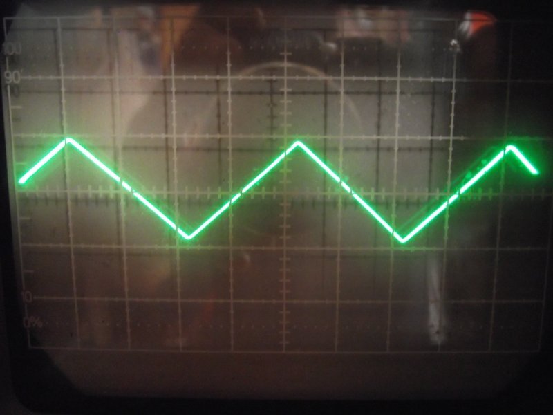

Sziasztok! Mostanában készült Végfokaimat külömböző frekvenciájú háromszög jellel ,és négyszög jellel vizsgáltunk. Szerintem sokkal pontosabban kielemezhető a szkóp ernyőjén mint a sinus jel. De nyugottan cáfolja meg aki másként látja.
Négyszögjellel azért nem szeretik elemezgetni az erősítőt, mert roppant flusztráló, mikor az egyébként gyönyörű hangú erősítőre adott négyszögjelből a kimeneten csupa
fog látszani a szkópon. (Felfutás, túllövés, "egyenes" szakasz, lecsengés). Én még legalábbis nem láttam olyan erősítőt, ami szépen viszi a négyszöget.
Én Láttam!!
Az a neve hogy quad-405 100hz -es négyszögjellel hajtva, 8 ohmra 2*50Vtáppal kb110W -nál kezdett torzulni a jel. 10khz négyszöggel szintén ilyesmi volt az ábra. Nekem is meglepő volt ,tényleg szép sarkos volt a jel a szkópon. Az STk végfokomat már csak sinussal,és háromszöggel néztem. azok is hozzák a gyári adatokat.(szerintem)

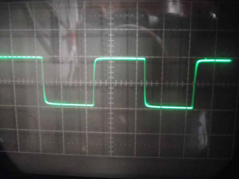

Reggel lapozgattam talán az 2005-ös évkönyvet és találtam benne egy kapcsolást ami erősítők méréséhez biztosít NÉGYSZÖG jelet. (a cikket nem volt időm elolvasni) Eddig mindig azt láttam, hogy 1 kHz színusz jellel tesztelnek és mérnek. Mire jó a négyszög jel? Jobb mint a színusz?
Multival meg tudnám mérni egy végfok teljesítményét? 1khz helyet 50hz-en mivel csak itt pontos a multi.Szoval multival lemérem a kimeneti váltót és mivel szorzom meg?

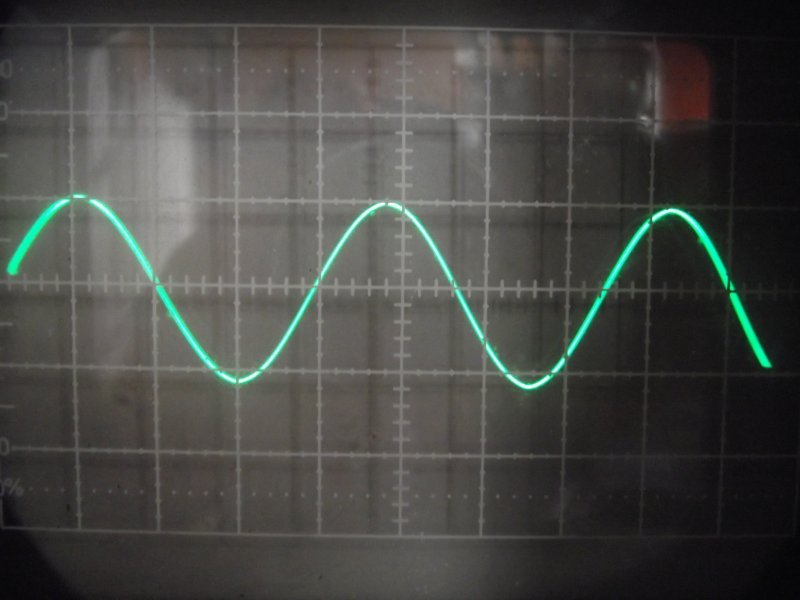

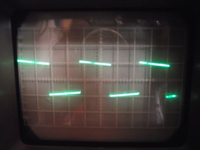

Ez nem olyan, mint két sportoló, hogy melyik a jobb. A négyszögjellel más információkat is láthatsz, de van olyan erősítő, ami a négyszögjelet kiválóan átviszi, de a szinuszt meg nem jól, tehát ez önmagában nem sokat mond. Tehát mindkét jellel érdemes mérni. A szinusszal torzítást és teljesítményt, a négyszögjellel tranziens viselkedést. Ami mindkét jelet torzítattlanul áviszi, az egy tökéletes erősítő. No ilyen nem nagyon akad...

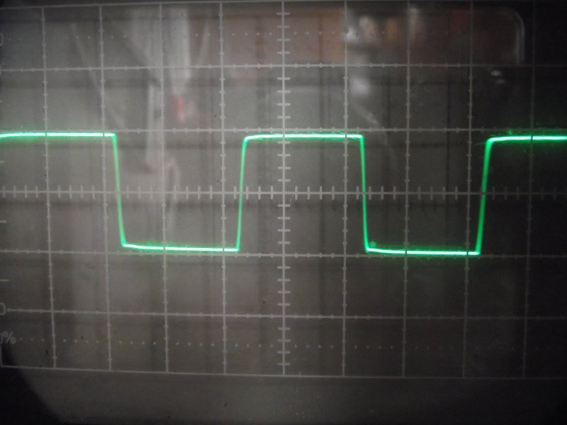

Itt van néhány mérés, 16V eff. kimeneti szintnél, ami 8 ohm terhelésen 32W. 10KHz négyszög kapacitív terhelés mellett sem mutat lényeges torzulást.
100Hz négyszög tetőeséséből, mély átvitele is megítélhető. 10KHz négyszöges mérésénél 8 ohm műterhelés +750n kondi , túllövést berezgést produkálhat, ami nem igazán jó, gerjedékeny erősítőre utalhat.
Ez igen. Akkor lehet, hogy megépítem azt a kapcsolást.
A 750nF kondit hol használtad? Bemenet ?
Műterheléssel párhuzamosa.., mint fentebb már leírtam.
Bemenetre 10KHz négyszög, kimenetre 8 ohm műterhelés, erre szkóp, mérés, majd terheléssel párhuzamosan a kondi, ismét mérés. Ha nem jelentkezik berezgés túllövés, akkor várhatóan komplex terhelés sem fog gondot okozni. |
