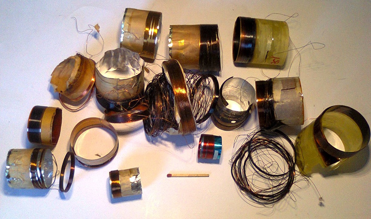

Pinyó39!
Az elmúlt időszakban a hangszóró oldalon feltettem már leégett tekercseket. Most itt is megismétlem. A 20 cm kosárátmérőjű hangszórók 15-20 wattól, a 30 centisek 40-50 wattól, az 50 centisek (21") 100-150 wattól égnek. Nézz körül, hogy hány wattot írnak ezekre! (Marketing.)
