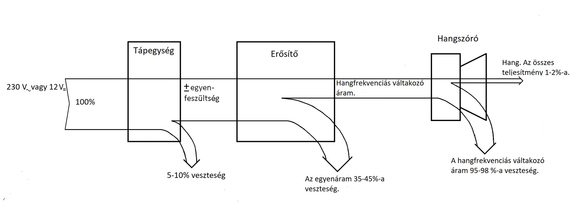

(#) fery45 hozzászólása Ápr 8, 2020 /
Kedves Barátaim!
Nem tolongtok a hozzá szólások terén. Az erősítők kimenő teljesítménye pontos mérések helyett közelítő méréssel is meghatározható. Ilyen méréshez egyszerűbb műszer szükséges és a mérési pontatlanság 10 %-n belül van.
Az erősítők 230 V váltó-, vagy 12 V egyen feszültségről működnek. Üzembe helyezett erősítőnek megmérjük az áramfelvételét lehallkított, majd torzítás mentes legnagyobb hangerőn. Az így kapott áramértékeket a P=U*I képlet alapján szorozzuk az áramforrás feszültségével. A két teljesítmény érték alapján kapjuk az úgynevezett "üresjárási-" és "üzemi teljesítményt". A kimenő teljesítmény mindig kisebb, az üzemi teljesítménynél. Körül belül a fele közelében szokott lenni. A fizika energia megmaradás törvénye szerint nem lehet több!
Ne lepődjünk meg az úgynevezett "marketing teljesítmény" értéken. Autórádióm 1,5 A áramot vesz fel, ami 18 watt. A gyártó kétszer 30 wattot írt a kimenő teljesítményre. Én hangfrekis műszerekkel csak kétszer 3 wattot mértem!
Mellékelek egy külföldi folyóiratból egy ábrát, melyet lerajzolva magyar szöveggel mutatok nektek.
Tisztelet
(#) Alkotó válasza fery45 hozzászólására (») Ápr 8, 2020 /
Ez miért jobb mint a kimeneti feszültséget megmérni (egyetlen mérés) egy ismert értékű műterhelésen (mondjuk CLIP-ig vezérelve)? Ha nincs CLIP jelzés, akkor pedig szintén ugyanez a mérés, az általad is említett "torzításmentes legnagyobb hangerőn".
Tehát egyetlen feszültség mérés, amiben csak annyi hiba lehet, hogy milyen pontosan tudjuk a "torzításmentes maximum"-ot eltalálni.
(#) fery45 hozzászólása Ápr 10, 2020 /
Kedvas Alkotó!
A közelítő mérés annyiban jó, hogy bármilyen szerviz műszerrel mérhető! A legtöbb ilyen műszer az 50 Hz-s szinuszos hálózati áramot, vagy a 12 voltos egyenáramot hitelesen méri. A szerviz műszer lehet analóg vagy digitális is. A kimeneti feszültség mérésnél hangfrekvenciára hitelesített mérőműszer kell!
Több cég az erősítőinek teljesítményét az IEC265-5 szabvány szerint adja, míg mások az RMS-t, ami a régebbi IEC263-5 szerintivel egyenlő. Az előző, a 265-5 szabvány tízszeres értéket jelent az RMS-hez viszonyítva. Például a BEAG APT 100 és az UNIVOX APT 100 100 wattos, de hasonló más cégek ilyen termékeire 1000-1200 wattot írnak.

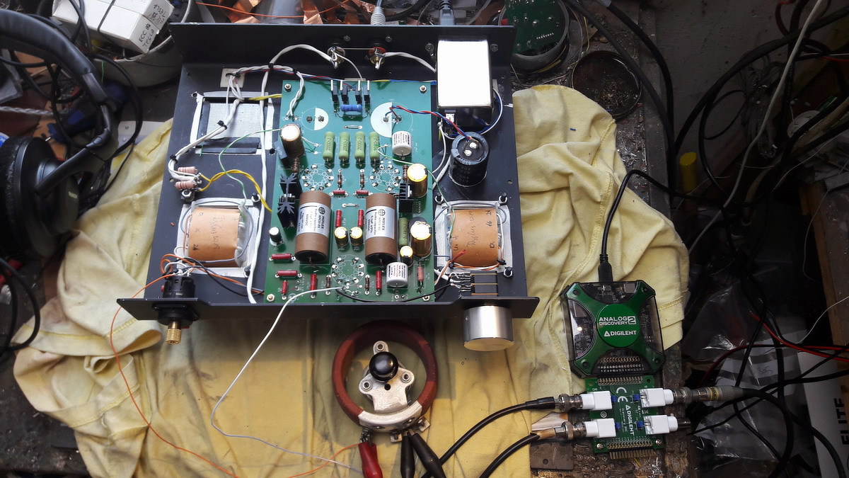

(#) Skori hozzászólása Máj 24, 2020 /
Szerintem itt egy elég egyszerű dolog van kicsit túlbonyolítva. Ha erősítőket egymással akarok összehasonlítani, vagy ha a tényleges használatot legjobban közelítő "zenei teljesítményt" szeretném tudni akkor:
- A névleges terhelő ellenállásnak megfelelő ohmos ellenállással zárom le a végfokot (ezzel kizárható a különféle hangsugárzók eltérő impedanciamenetéből adódó mérési eltérés).
- A kimenetre oszcilloszkópot kapcsolok és megmérem hogy mekkora feszültségen klippel a végfok. Nem szinusszal hajtom meg!, hanem zenével.
- A kapott feszültség csúcsérték (effektív értékre átszámolva), és terhelő impedancia ismeretében megkapom a kimeneti (zenei) teljesítményt.
Ez a mérés könnyen reprodukálható, és viszonylag pontos, és a gyakorlati használatra jellemző teljesítmény értéket ad meg. Profibb helyeken pontosan specifikált "burst jellel" (adott kitöltési tényezővel szaggatott szinusz jellel vagy adott kitöltési tényezővel szaggatott zajjal mérnek), de van akinek adott "teszt zenéje" van a mérésekhez.

(#) deklinacio válasza Skori hozzászólására (») Máj 24, 2020 /
Ez a mérési metódus teljesen jó, én is így mérek, csak nem teljesen így. Kizárólag színusz jellel mérek. Annál jóllátható, mikor kezd el vágódni a jel, illetve az nagyobb igénybevétel, mint a zene. Aztán RMS, és a jól ismert képlet P=U2/R. Az idők során annyi a változás, hogy beszereztem egy audio mérésekre is alkalmas elektronikát a számítógéphez, ami oszcilloszkóp is, Volt mérő is, meg szóval nem igen van olyan audio paraméter, amit nem tud megmérni. Például az 1%-hoz tartozó kimeneti teljesítményt is. Van hozzá két progi, az egyik laborminőségű, a másik kicsit fapados. Az első minden mérési gondomat megoldja. Itt van egy kép pl a szkópról. Jobb oldalon ott van az RMS nagysága, és a frekvencia. De gyakorlatilag nincs a jelnek olyan paramétere, amit nem tudok kiíratni vele. Leellenőriztem más műszerrel, pontosan mér. A másik képen az 1%-os harmonikust tudom detektálni (nem az látható a fotón) utána egy kattintás a feszmérőre, és máris meg van az eredmény. Egy fejhallgató erősítő mérése, köztük a teljesítmény mérésére való kapcsolás látható. A teljesítmény egyébként 1,2 Watt.

(#) Skori válasza deklinacio hozzászólására (») Máj 24, 2020 /
A szinuszjeles teljesítmény mérés egzakt ugyan, de nem alkalmas két erősítő összehasonlítására. Ugyanis két azonos szinuszos teljesítményre képes erősítő zenei teljesítménye között többszörös különbség is lehet. És szinuszt ritkábban hallgatunk mint zenét.
Zenével amikor az egyik erősítő már torzítani (klippelni) kezd, közben lehet, hogy a másik még ugyanakkora teljesítmény mellett csak félig van kivezérelve. Nyilván függ az adott zenétől, hogy mekkora az átlagteljesítménye, de többnyire a csúcsérték harmada alatt van... Ezt ugyan figyelmen kívül lehet hagyni pl. egy erősítő tervezésekor, de nem érdemes.
