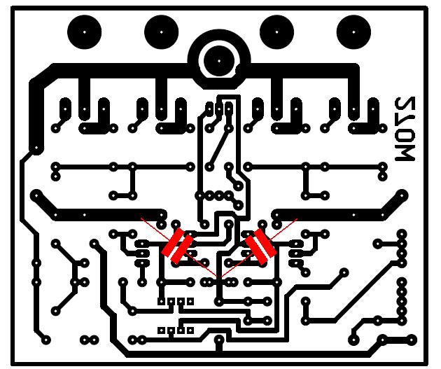

Megépítettem a csatolt kapcsolást.
A problémám az lenne vele, hogy a kimeneten -7V DC van jelen, ha nincs terhelve. Egy 16 ohmos hangszóró már elég ahhoz, hogy eltűnjön a kimeneti egyenfeszültség, tehát ez nagyon kis árammal jelenik meg. Használat közben pedig azt tapasztaltam, hogy kis hangerőnél tiszta hangja van, de kb negyed állásban a mély hangoknál nagyon csúnyán torzít. Utoljára akkor hallottam ilyet, amikor kevés volt a táp az erősítőnek. Csakhogy 800VA-es toroidot használok, tápáganként 14100µF szűréssel. Nem gondolom, hogy annyira kevés volna, hogy negyed hangerőn már torzítson. Eredetileg a 4ohm-os változathoz +/-55V-ot ajánlanak, nekem terhelten van +/-53V. Erről sem gondolnám, hogy olyan nagy baj lenne. Mi lehet a probléma?

(#) reloop válasza drhati hozzászólására (») Ápr 7, 2012 /
Szia! Leírásod gerjedésre utal. A Vf2-ben találsz hozzá tanácsokat. Készítettem ajánlást a nyákon megvalósítandó tápszűréshez.

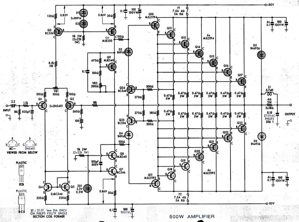

(#) Haliapu válasza emersys hozzászólására (») Ápr 7, 2012 /
Szia, kolléga köszönöm gyors válaszod és meg értettem az érveidet ezek szerint jobban járok ha másik kapcsolás után nézek. Az lenne még a kérésem ha lehetséges amit te építettél erősítőt azon sokat kéne változtatni, hogy +-75Voltról kb,400W teljesítményt lehessen kivenni 4Ohmon. Segítségedet továbbra is köszönöm. Erre az erősítőre gondoltam. Majdnem elfelejttetem a vég tranzisztoroknak 2SC5200 nak és 2SA1943 nak kellene maradni. Lehet, hogy beszéltünk már erről de sajnos a régi számítógépem halála miatt minden rajzom oda lett és előröl kellet kezdenem a gyüjtögetéseket
(#) emersys válasza Haliapu hozzászólására (») Ápr 7, 2012 /
Szia.. Jól emlékszel a kapcsolást illetően, ezt megépítetettem már én is kisebb változtatásokkal. -ehhez terveztem a védelmet is. Majd átküldöm a változtatásokat privátban, de jelenleg most nem vagyok othon.
