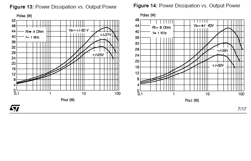

(#) reloop válasza emersys hozzászólására (») Ápr 6, 2012 /
Csatolok ST adatlap részletet, ezen jól követhető a disszipáció alakulása.
(#) reloop válasza Ge Lee hozzászólására (») Ápr 6, 2012 /
Szia! A túlvezérlésnél hiába folyik sok áram sokáig, a szaturációs feszültséggel kiszorozva viszonylag kevés energiát kapsz eredményül. Az áramkorlátozós végfokok egészen más tészta, nem ok nélkül vannak ellenzői

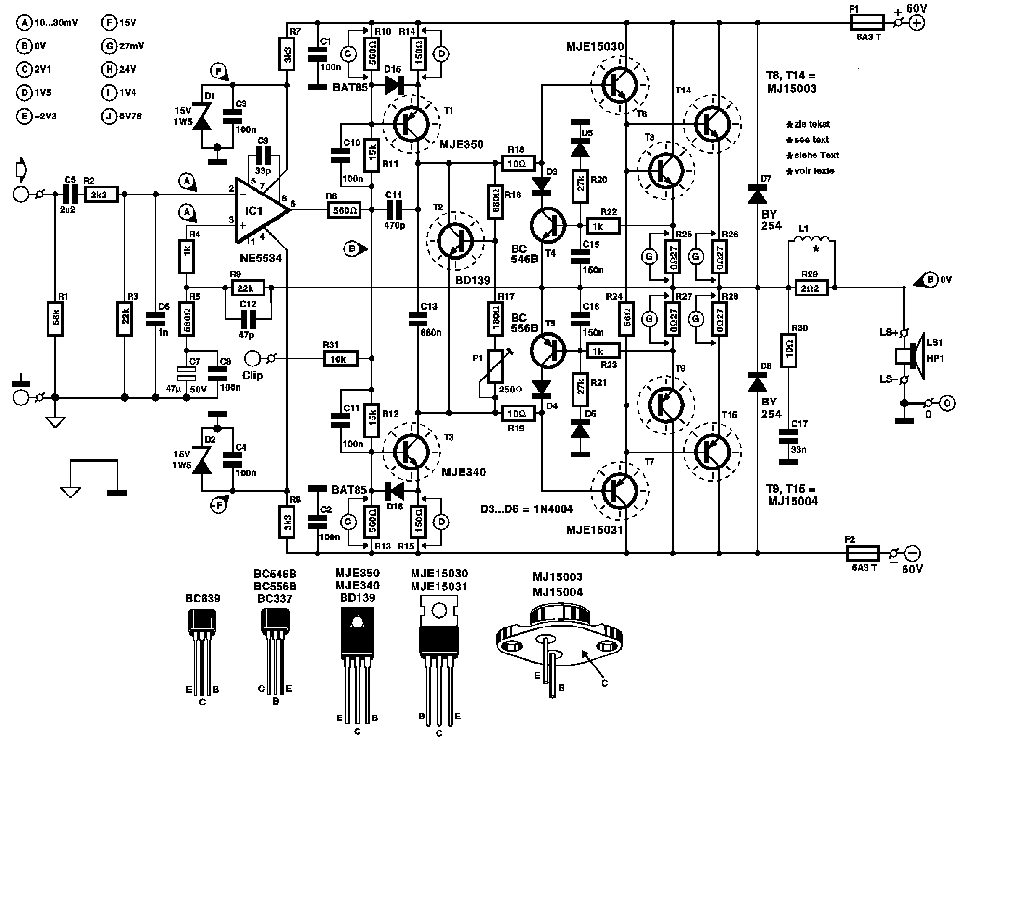

Nos megcsináltam az egyik oldalon a mérést.
24V-nál van teljesen kivezérelve az erősítő. Ennek a 35% 8,4V. Ennyivel küldtem meg az erősítőt és a műterhelést rátettem.Mind a 4, kettő ellenállás 27 fokos a másik kettő pedig 28 fokos.
A bal oldali L idomon:
1. fet 47 fok mellette az L idom 47 fok IRFP9240
2. fet 47 fok ... 47 fok IRFP 9240
3. fet 38 fok ... 46 fok IRFP 240
4. fet 37 fok ... 43 fok IRFP240
A másikat még nem néztem. Most akkor mi tévő is legyek? Hogyan mérjem? Olvastam kinek mi az állás pontja.

(#) reloop válasza Directors hozzászólására (») Ápr 6, 2012 /
Mekkora a tápfeszültséged, hogy 24V-nál van teljesen kivezérelve az erősítő? +/-40V?
A hőfokok teljesen rendben.

(#) Directors válasza reloop hozzászólására (») Ápr 6, 2012 /
+-43 V a tápfeszültségem.Azt elfelejtettem írni,hogy 4 ohm-os műterhelést tettem rá mikor mértem a hőmérsékletet.
Azt vettem teljes kivezérlésnek mikor láttam,hogy felvillant a CLIP led. ( A rajz az-az amit nekem készítettél.)
Akkor mi legyen? Mérjem újra az egészet teljes kivezérlés mellett vagy csináljam úgy ahogy "Lacika001" írta vagy teljesen jó így is ahogy "emersys" kolléga írta.Mert teljesen feleslegesen nem akarok méregetni.
Ha jó így akkor még a másik oldalt is lemérem aztán leírom.

Szia! Az imént tettem be a TDA7294 adatlap részleltét. A grafikonok is ezt támasztják alá.
Mindez természetesen csak akkor teljesül más erősítőknél, ha a kivezérlést a teljesítmény-félvezető teljes nyitásba vezérlése korlátozza. Amennyiben úgy választjuk meg a hangsugárzót, hogy az áramkorlátozó működésbe tud lépni, akkor a grafikon visszahajló ágáról részben, vagy egészben le kell mondanunk.
