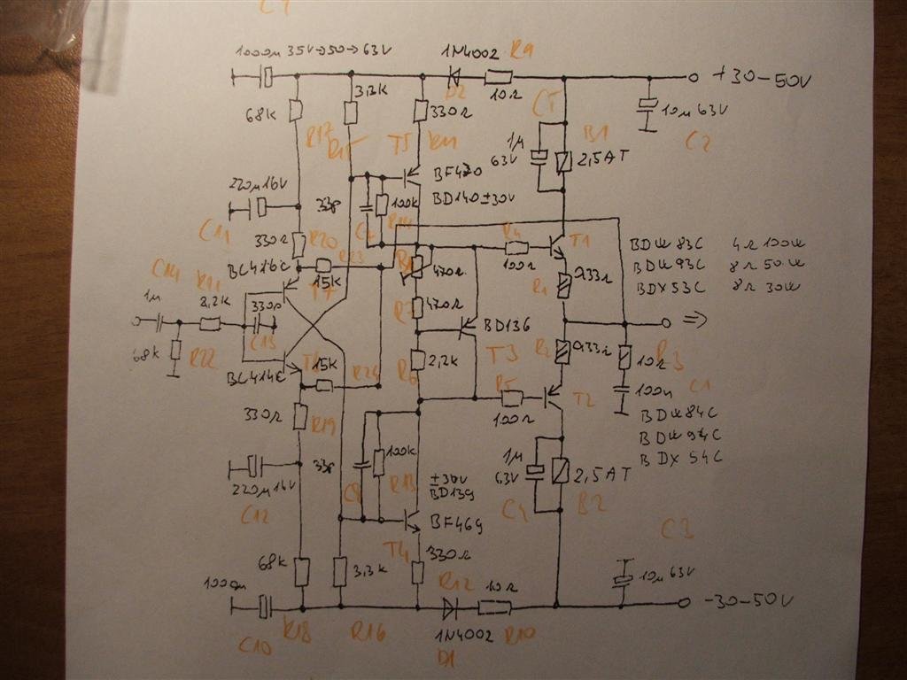

megépítettem a következő kapcsolást BDW93C párosal, az alábbi módosításokkal:
- biztosítékok és hozzájuk tartozó kondikat kihagytam, koppanásgátló és hangszóróvédő lesz utána kötve inkább
- BD136 helyett BD140 került be
- BF469-470 helyett BF420-421
Akadt vele viszont egy kis problémám élesztéskor, az emitter ellenállásokon 450mV-ot mérek és a nyugalmi áram is 700-1,8A-ig terjed ha tekergetem a potit, jelenleg radiátorként üzemel, de szól szépen. Gyanítom, hogy a BD140 lesz a ludas, a trimmer utáni 470 Ohmot lecserélem 1K-ra, mert mikor növeltem az ellenállás értékét akkor esett nyugalmi áram. +-33V-ot kap oldalanként 2x4700µF-al szűrve.

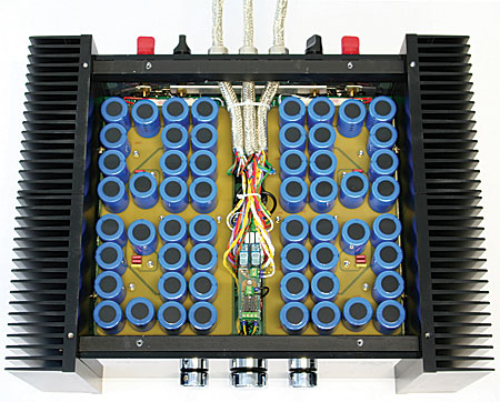

Sziasztok volna egy kerdesem,lehet e valahogy 16voltos 10 000uf kondikat ugy osze kotni hogy 55voltot kibirjonak? erositobe kene,na most felem nagyon dragak a 10 000uf 100volot kondik, a 16voltossak meg szinte ingyen kaphatoak... 20 darab 16volotst lehet venni 2darab 100voltos aran, kerlek segitsetek, 20 darabot hogy kossek ossze hogy jolegyen a vegfokomba? itt a sajatkesziteso erositom ma lett keszen. 2x300W 4ohm on 800Va tranyo 2x55V 2x10 000uf kondik.
(#) szamóca válasza djcrash hozzászólására (») Máj 19, 2012 /
Sorba kötve 6db-ot a feszültségtűrés 6x16V (96V) lesz, és az eredő kapacitásuk pedig 1666uF.
Ha ilyen soros komplexumból párhuzamosan kapcsolsz hatot, akkor megvan a ~10000µF/96V-os kondid.
Az igaz hogy így 36db kondi kell egy kiváltására.
Kész konditemető lesz mint az alanti.

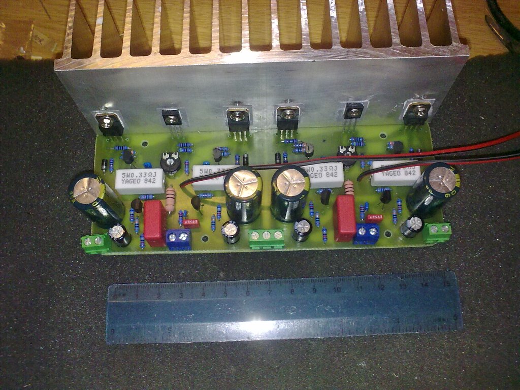

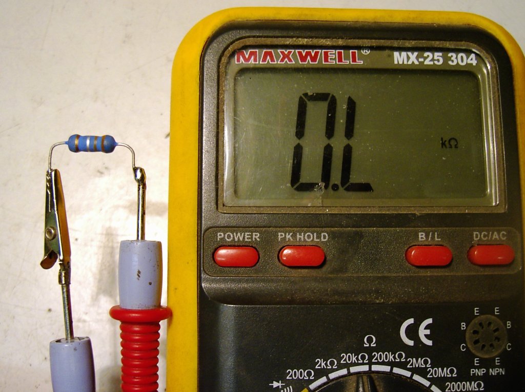

(#) Alkotó hozzászólása Máj 19, 2012 /
Szokatlan hibával találkoztam ma egy erősítőben. Szólt (kicist furán), és nem lehetett nyugalmi áramot egy bizonyos érték fölé állítani.
Minden "külsérelmi" nyom nélküli 0,33R/2W-os ellenállást találtam egy készülékben, ami szakadt volt. Még az utolsó-utáni gondolatom se erre irányult volna, de a hiba ez volt.
(#) Bojtossapka válasza Bojtossapka hozzászólására (») Máj 19, 2012 /
Meghozta az eredményt az ellenállás cseréje, mostmár szépen be tudtam állítani a nyugalmit 100mA-re lőttem be, többre nem akarom, mert úgy néz ki nem választottam túl nagy hűtést 165*60 mm-es 35mm es bordákkal, az alumínium házhoz is hozzá fogom csavarozni. Kiderült még, hogy a BF421-es tranyók nem bírják a strapát, melegszenek rendesen, TO92-höz pedig nem fogok hűtést fabrikolni, ami érdekesség, hogy a párja BF420 nem melegszik, valószínűleg hamis tranyókat kaptam. Maradok a BD139-140-es meghajtóknál, nemsok eltérést tapasztaltam, inkább csak hangerő külömbséget a magasabb bétájuk miatt.
Pár kérdés a végére, elég lesz-e szerintetek az oldalankénti 2x4700uF, valamint mekkora üzemi hőmérséklet fogadható még el, 60-70°C-ig elmehetek?

(#) reloop válasza Bojtossapka hozzászólására (») Máj 19, 2012 /
Szia! T4, T5 tranzisztorokon (hacsak nincs komoly egyenfeszültség a kimeneten) egyenlő hő termelődik, mivel a rajtuk folyó áram azonos. Az áramerősítési tényezőjük (helyes működés esetén) nem befolyásolja a jelerősítést, mert azt a 15k/330ohm ellenállások határozzák meg. Amennyiben a melegedésük zavaró az R16, R17 68k ellenállások növelésével csökkentheted. Szokás az említett ellenállások egyikének helyén változtatható értéket beiktatni, mert ezzel lehet a kimeneti egyenfeszültséget nullára állítani.

(#) Bojtossapka válasza reloop hozzászólására (») Máj 20, 2012 /
Kimeneten egyik oldalon 120mV másikon 500mV (tényleg nem lenne hülyeség az a poti), de csak a BF421-ek melegedtek jelentősen, most BD tranyókkal nincs gond, azonos hőmérsékletűek kb.
