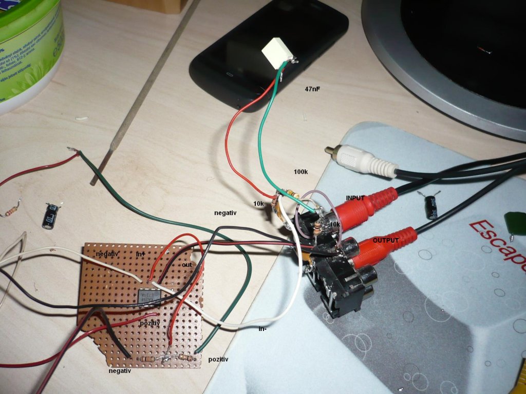

Müködni müködik csak a mély kiemelés elég gyenge. meg ha rá adom a tápot akkor pukan egyet a hang és utána ugyan ugy szol tovább mit táp áram nélkül. Ennek nem kéne egy kicsit erősitenie.

(#) reloop válasza golem hozzászólására (») Máj 20, 2012 /
Le tudnád élvezhető minőségben fotózni? Valami el van kötve, vagy az IC elpusztult. Az is elég ha leírod az IC mely lábait használod és azokon mekkora a feszültség testhez képest. Az egyik testen van az nem érdekes, +IN, -IN, OUT, táp.
(#) golem válasza reloop hozzászólására (») Máj 20, 2012 /
Itt a kép be jelöltem mit hova kötötem meg itt az ic adatlapja.

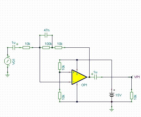

LM324-re számítottam a rajz alapján, ezért hivatkoztam más lábkiosztásra. Így jó a bekötésed.
Gondolom a piros- zöld megy a 47nF-ra, a csatlakozók közös testpontja pedig eljut a negatív tápra a fekete vezetéken.
A kis barna csatoló kondenzátorok 1µF tantálok? Ha véletlen elnézted a jelölést és csak 100nanósak akkor van magyarázat a mély emelés elmaradására.
Az IC működőképességét jelzi ha a kimenetén [1-es láb] 1/2 táp van.
Az áramkör alapműködését a 47nF kiiktatásával tudod ellenőrizni, ekkor 10x-esen kell jelet erősítenie.
Még egy kérdés nincs kerámia kondim 1µF csak elektrolit polarizált - jelölése hova esen a kondinak?
Megmértem az egyes lábát az icnek 6,6 volt van rajta 9V 200mA rel hajtom ez ál az adapteren.
Jelöltem.
Köszönöm a segitséget már müködik ki vetem a 47nf kondit mert az csak gyengiti a jelet. most átrakom az ic végleges helyére és be fogom dobozolni.

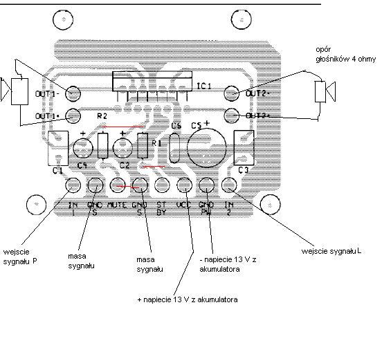

Üdv emberek!
Van egy TDA7297-es végfokom összeszerelve. Bekötöttem 12 V-ra adtam neki bemenetet és a hangyszórókat is rákötöttem, mégse csinált semmit. A MUTE és a STAND BY csatlakozókkal mit kellene csinálnom?
Kérlek segítsetek. Köszönöm

(#) reloop válasza Oraculum hozzászólására (») Máj 21, 2012 /
A Figure 3-at nézd! Az előtte lévő [2.ábra] mutatja a st-by és a mute határértékeit.

(#) Beringer 600 válasza Oraculum hozzászólására (») Máj 22, 2012 /
Az R1,és R2 ellenálás 47kóhm.A C4 47mf,a C2 1mf.Itt egy kép,a piros vonalak átkötéseket jelentenek.Remélem igy érthetöbb.Üdv.

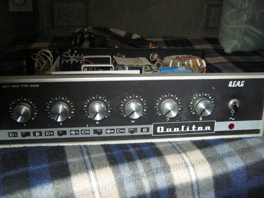

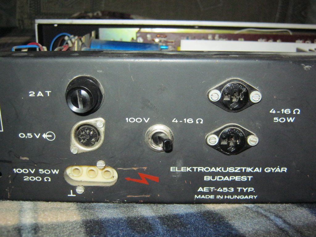

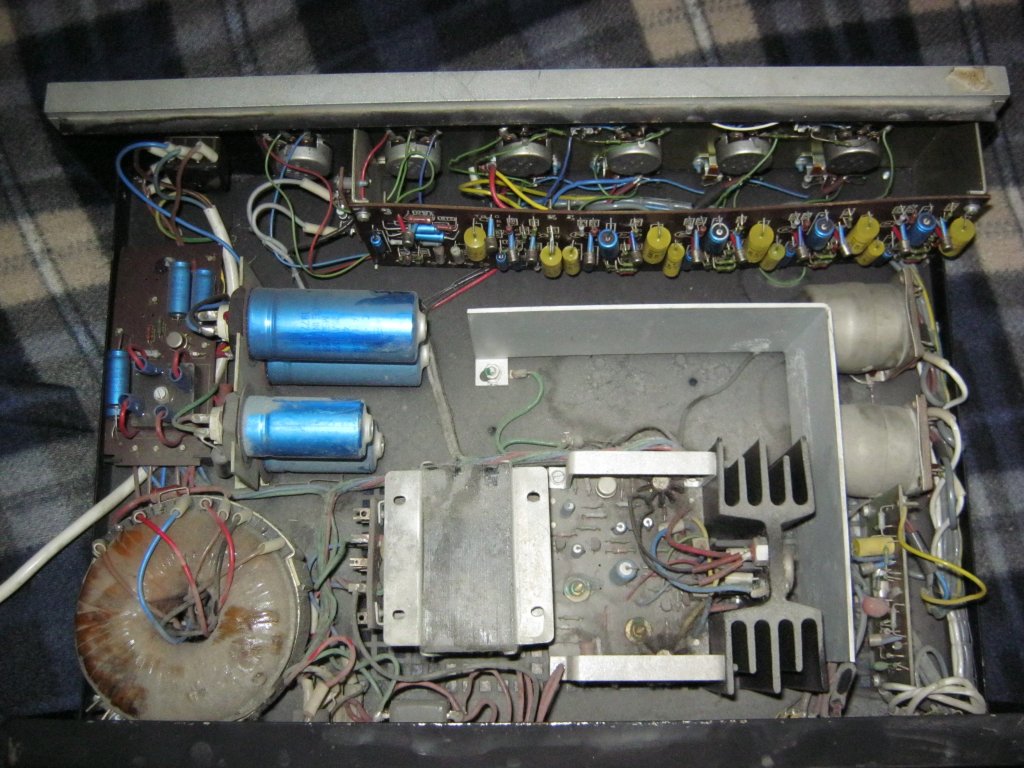

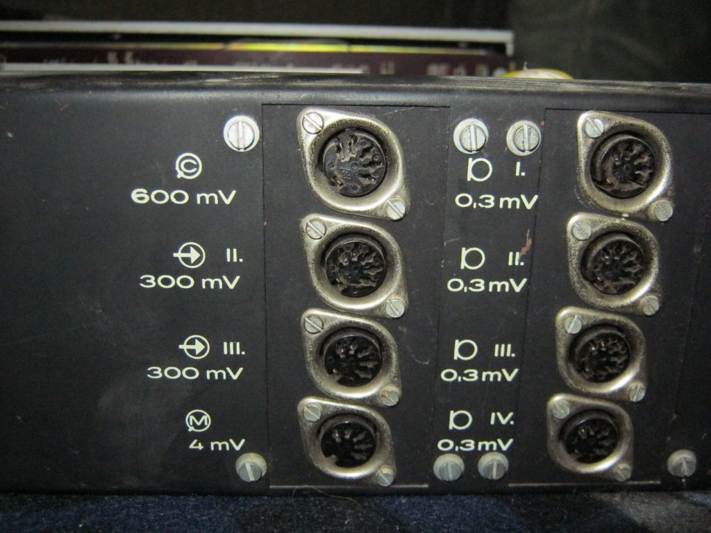

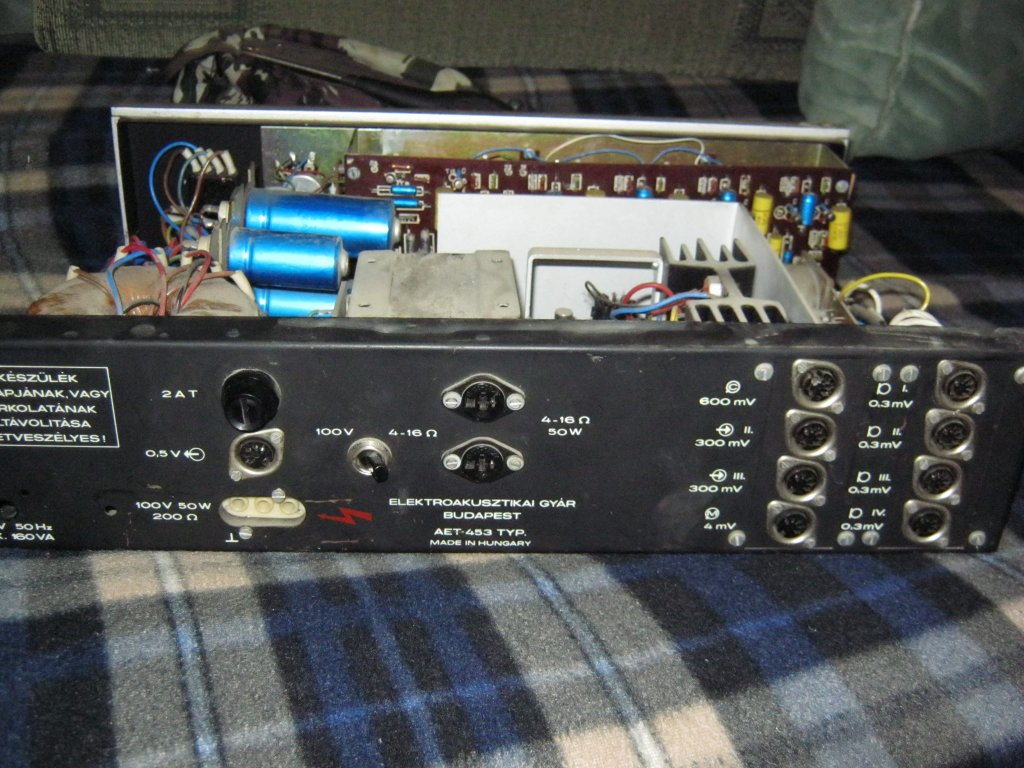

Sziasztok. Egyik ismerősöm kapott egy erősítőt amit szeretne beüzemelni.
Itt található róla sok kép.
abban kérnénk segítséget hogy tulajdonképpen hogyan is kell beüzemelni. az előlapján van sok poti a potik alatt kapcsolók. a hátlapon van egy rakat csati. Ha jól értelmezem ez 100V-os és normálé hangszórókhoz is hazsnálható. Erre a hátoldalon levő váltókapcsolóból következtetek.
A kérdésem az lenne hogy hova kell a jelet kötni,m és normál hangszóróhoz honnan tudom kivenni a jelet?

Így?
Ahogy nézegettem gondolkoztam talán 4 csatorna lenne és egy poti még a fő hangerő és egy a mikrofoné?...

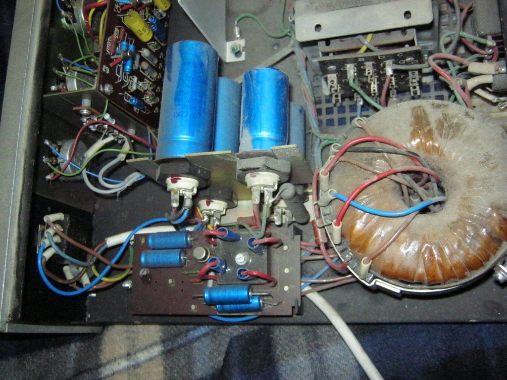

(#) peter1995 válasza peter1995 hozzászólására (») Máj 22, 2012 /
Íme még néhány. A többi nem olyan lényeges. Szerintem ebből már felismeritek. Ahogy gogleba rákerestem kiadta hogy miis, de bekötést nem találtam...
(#) Beringer 600 válasza peter1995 hozzászólására (») Máj 22, 2012 /
Szia! Ez egy Beag AET-453-as 1x50W 8óhmon,és 100v-os kimenet.
(#) peter1995 válasza Beringer 600 hozzászólására (») Máj 22, 2012 /
Aha. A hátoldaláról van kép. esetleg men tudod hova kell jelet adni és hol tudok a 8ohm-hoz kivenni a jelet?
